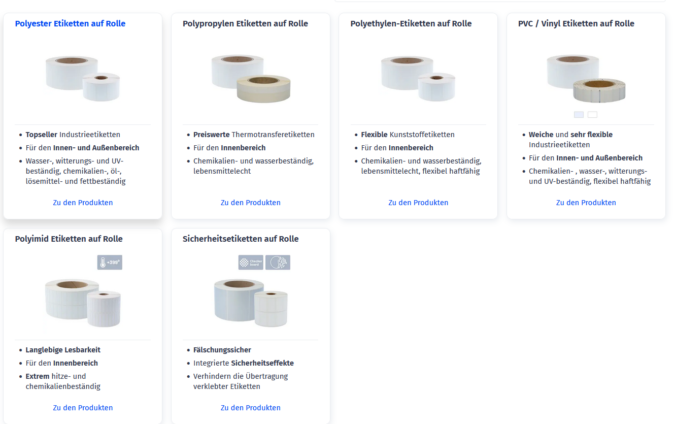

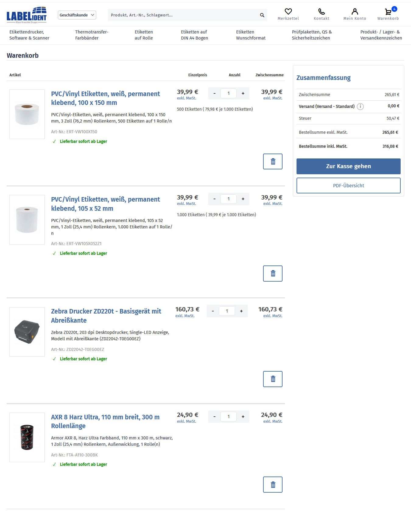

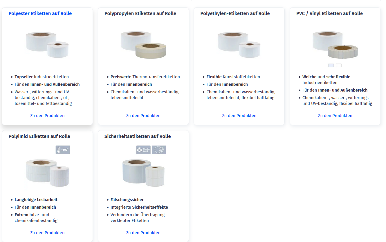

So hab ich früher auch die Etiketten gedruckt, die A4 Etiketten (die auch was halten) sind aber sau teuer.
Ein echter Etikettendrucker kostet dagegen sehr wenig, selbst für hohe Ansprüche wie Wasserfestigkeit, Langlebigkeit etc.
Was nicht geht: Farbe. Da braucht man vorgedruckte Etiketten mit z.b. Logo drauf
Selbst für Luxus Variante: Harz-Farbband und Vinyl-Etiketten tut es ein 160€ Gerät.
