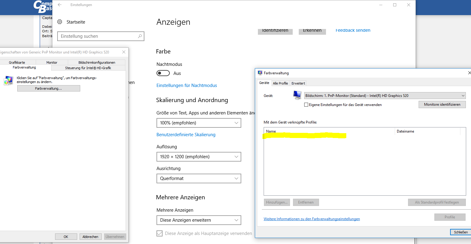

Was ist jetzt so schwer mal das Farbprofil zu löschen?!? Frei nach der Devise bevor ich drei Klicks mache gebe ich lieber 100€ aus?
Falls du nicht weißt wie das geht hier mal ein Screenshot wo das zu finden ist. Alternativ hilft google.
Auch wäre nicht schlecht, wenn du mal ein Bild von dem Problem uploaden könntest, so das wir es auch sehen. Ob also ein Screenshot hilft ist die Frage, wenn es ein Farbprofilfehler ist. Alternativ wäre es der Beweis, dass es nicht an der Grafikkarte liegt. Am beste beides uploaden.
Da wo es gelb markiert ist löschen, wenn was steht, dann neustarten und schauen ob besser.
