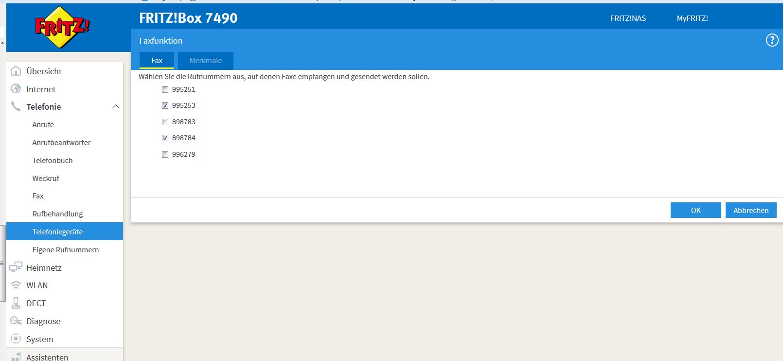

so sieht das bei mir aus:
da ist der Schalter für die Ruf-Nr.
"kann die aber nicht an eine e-mail weiterleiten." auch das muss man einrichten. Wenn eine Ruf-Nr. für ein Telefon hinterlegt ist, kann da nix weitergeleitet werden.
