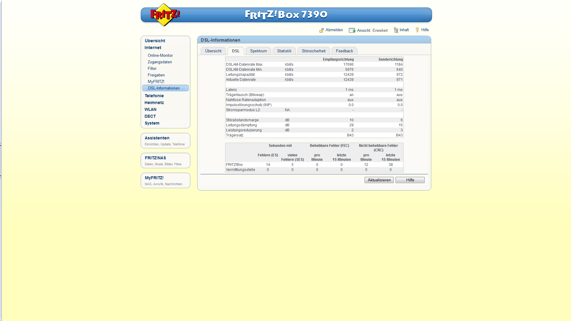

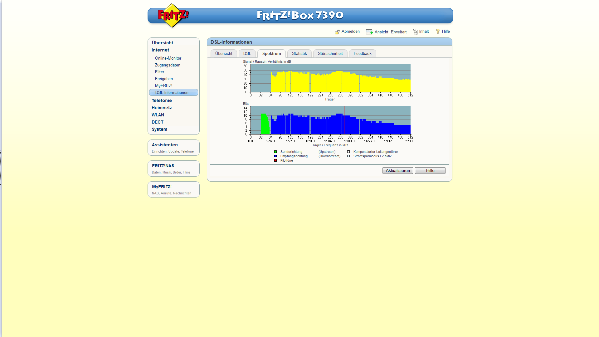

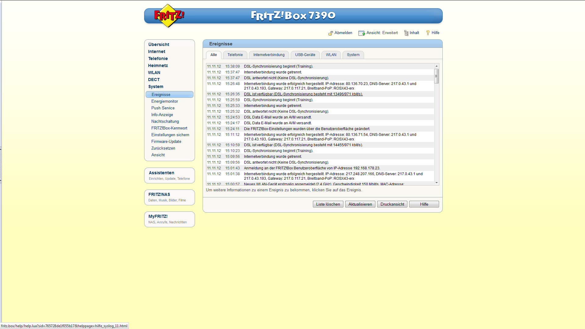

Hier noch ein Bild der Ereignisse!

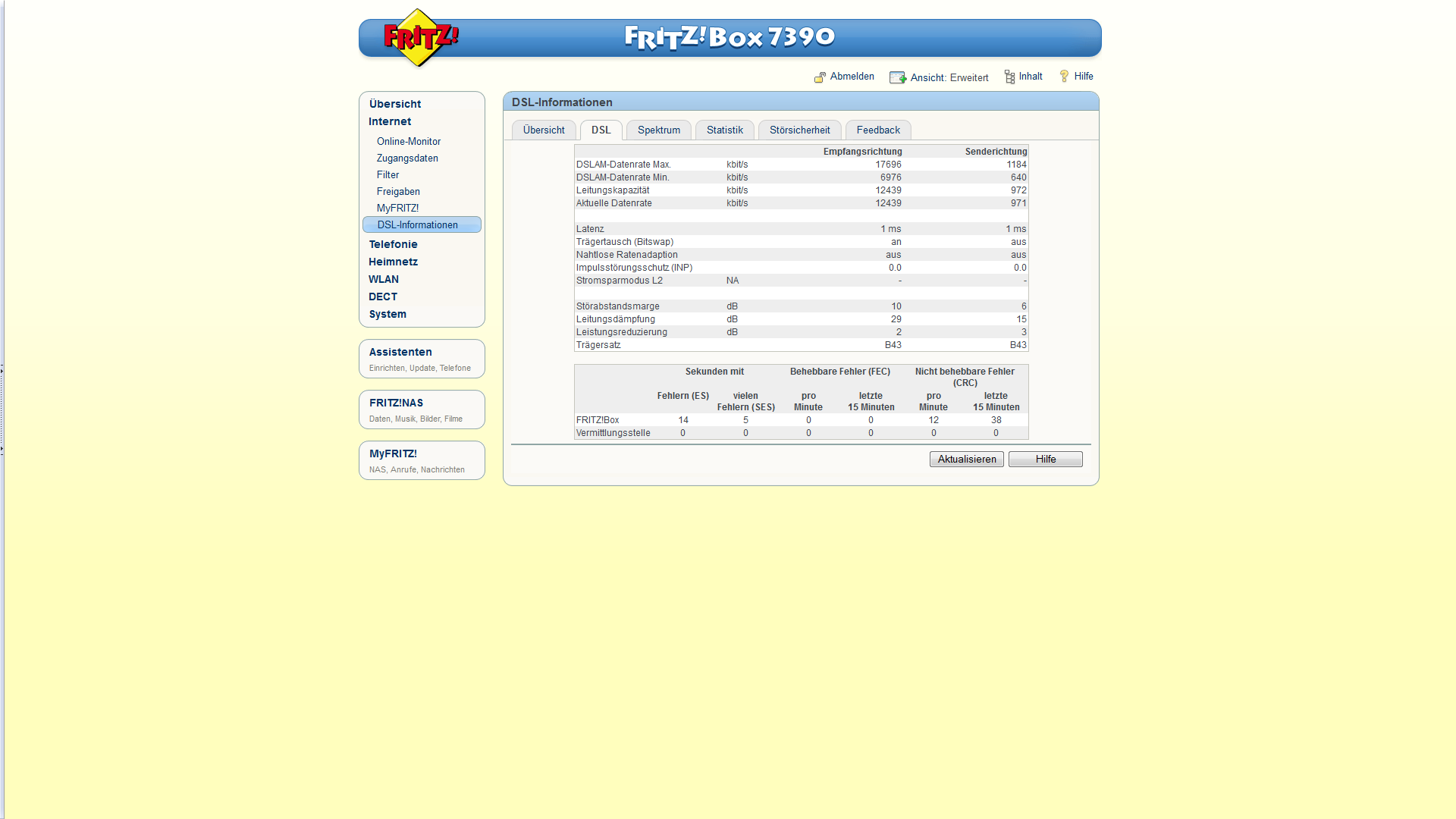

Also bei 8dB Signal / Rauschabstand kann ich mir das gut vorstellen und die CRC fehler sagen doch alles aus die Leitung Prov. in Richtung zu dir ist miserabel, also zu mindest ersehe ich das so aus den bildern.
Den Quak hatte ich Anfang des Jahres auch. Erst haben die Techiker der Telekom alle Leitungsanschlüsse vom grauen Kasten bis in meine Wohnung neu verkabelt und getestet.
Letztendlich haben Sie die DSLAM-Datenrate Max. von ca. 15.000 auf 11.600 gedrosselt, weil das Leitungsnetz nicht besonders gut ist und sich die Box sonst nicht synchronisieren konnte. Ist zwar jetzt ein wenig langsamer, dafür aber stabil. Seit Monaten keine Abbrüche mehr!

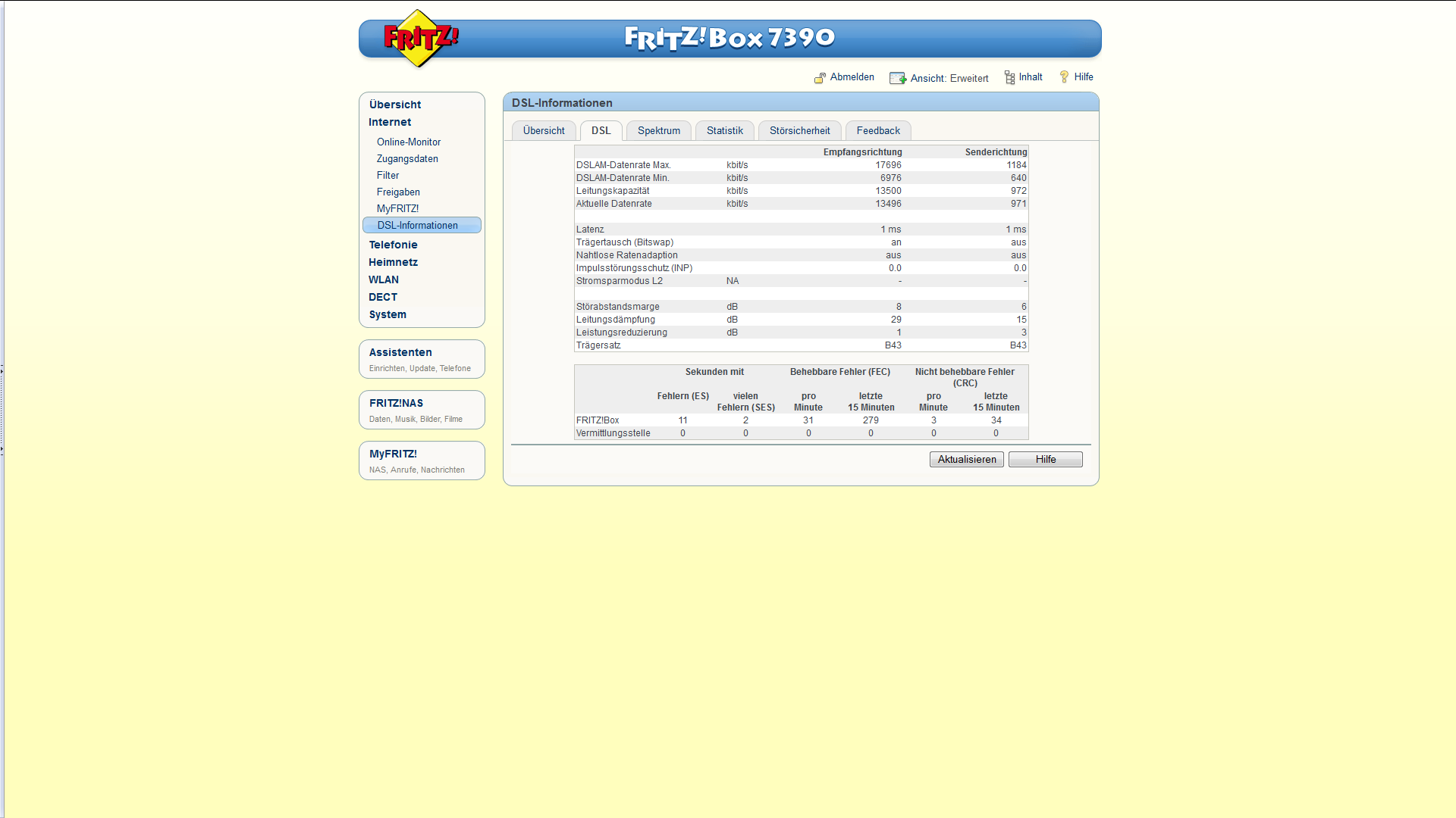

habe jetzt auch mal den Schieberegler auf maximale Stabilität gemacht hier dann die Werte:
aber nur bei dem Punkt hier: Angestrebte Störabstandsmarge
