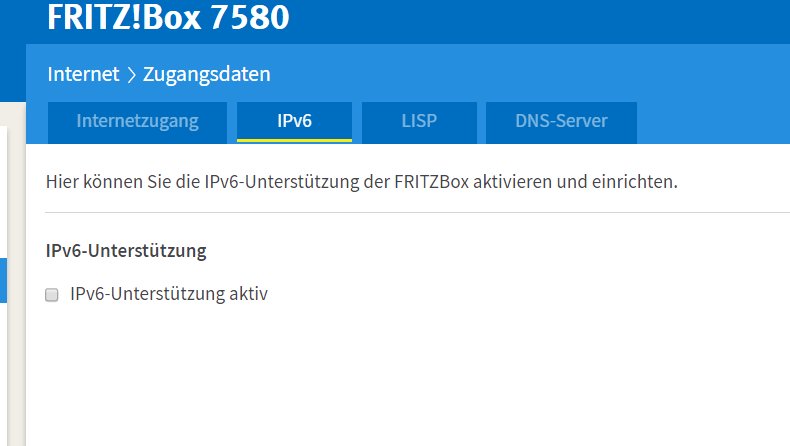

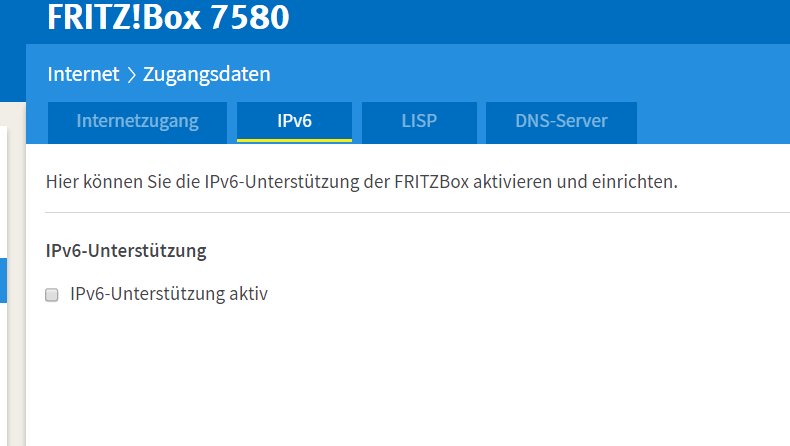

deaktivier mal probeweise IPv6 ... manche Fritten haben da mit aktuellster Firmware VDSL plus IPv6 Probleme ... Hab da auch Ticket offen, AVM Service hat mir da ne Labor geschickt mit der geht es besser aber nicht 100%ig. IPv6 deaktiviert und nur IPv4 und seit Wochen keine Abbrüche. ( hier ne 7580 und ne7490 )

@TE deaktivier IPv6!
Ergänzung vom 16.01.2017 16:08 Uhr: IP wird automatisch zugewiesen. Aber danke!
automatische Zuweisung hat nix mit den IPv4/IPv6 Einstellungen zu tun!
da das Häckchen raus und testen.

an der Fritte. ( muss es nicht sein aber wie erwähnt: an manchen DSLAMs hat die Fritte in Kombination mit VDSL und IPv6 und aktueller Firmware Probleme. ) also testen.
Habe ich gemacht. Das Ergebnis ist leider nach wie vor das gleiche. :(

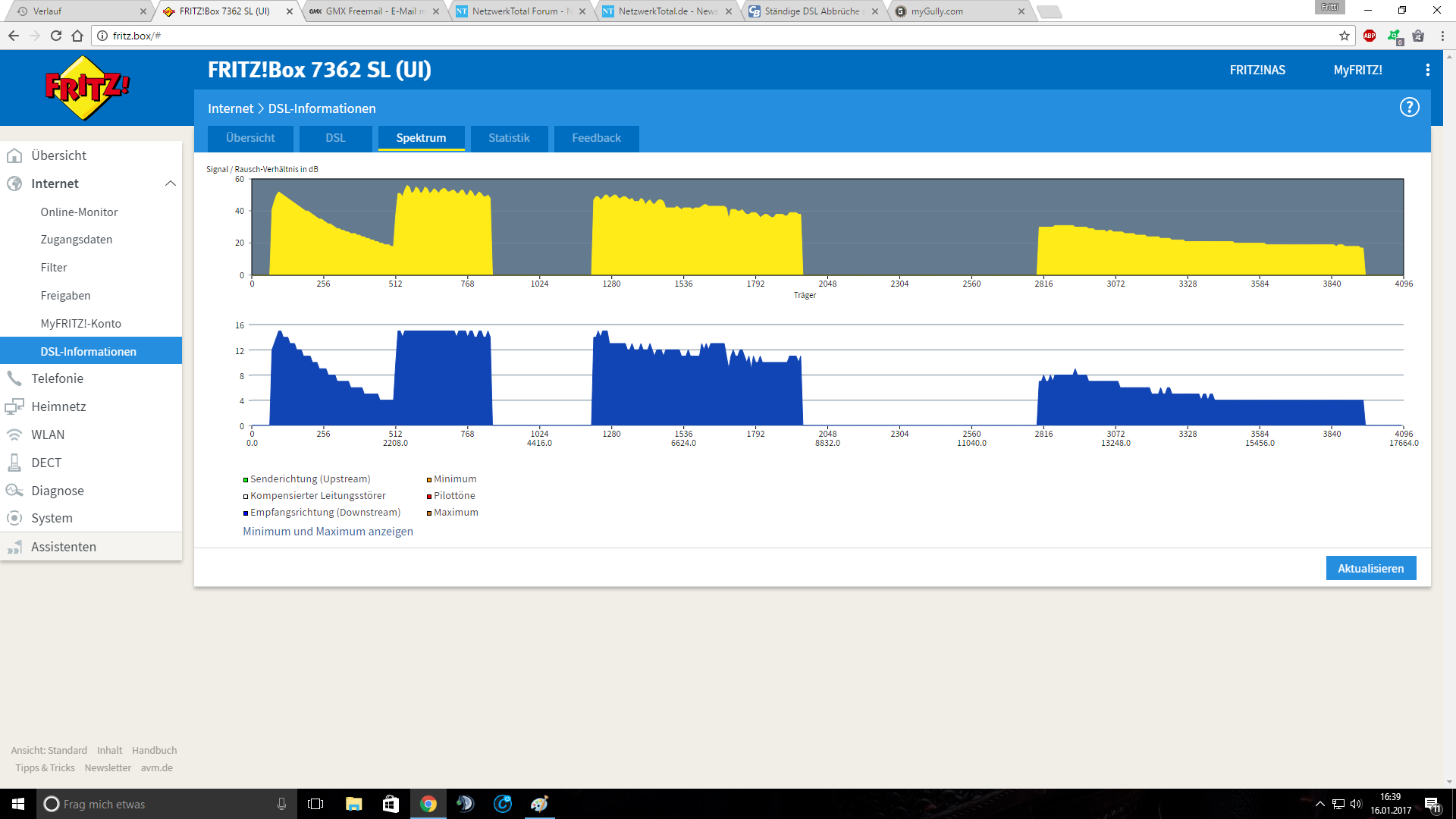

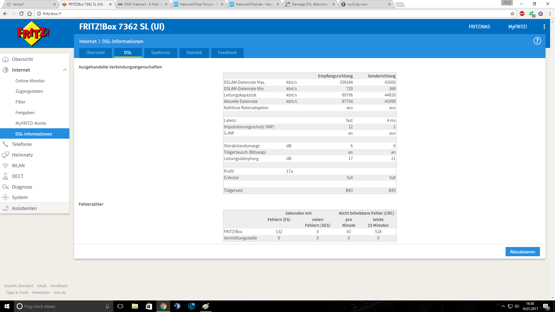

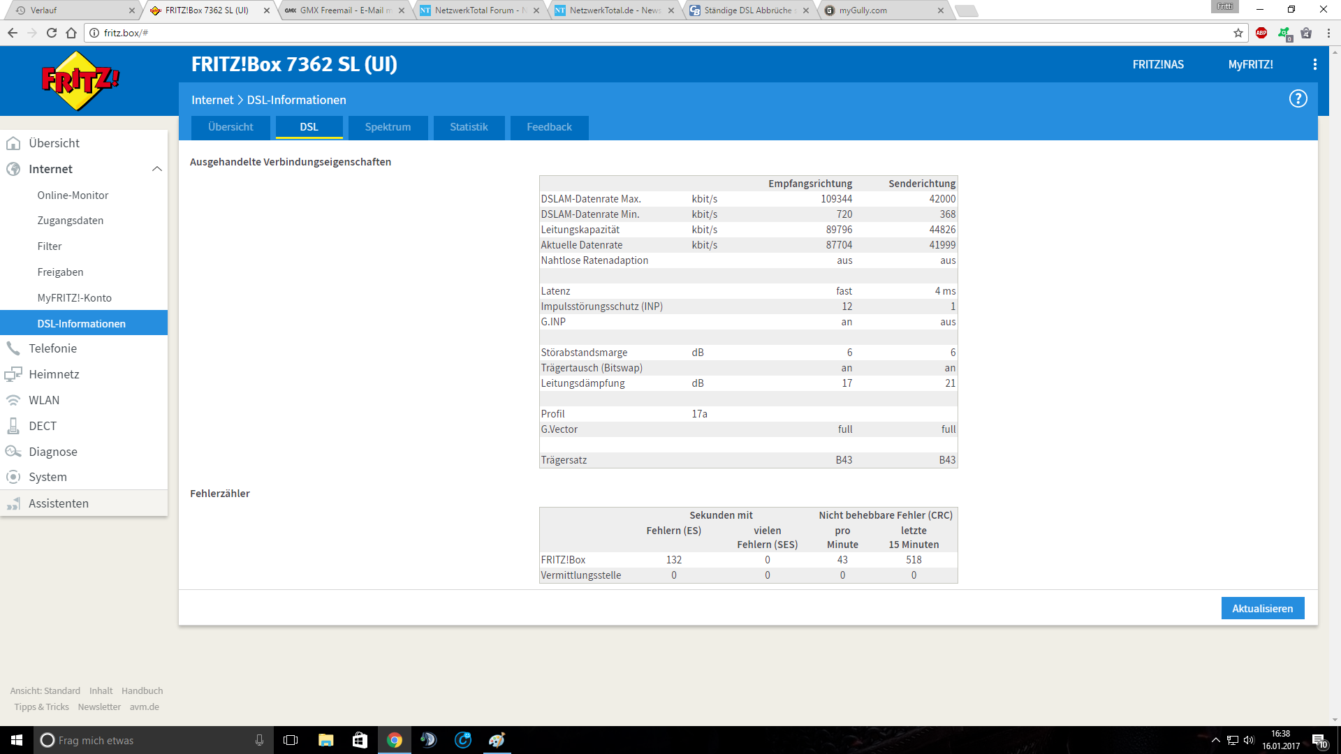

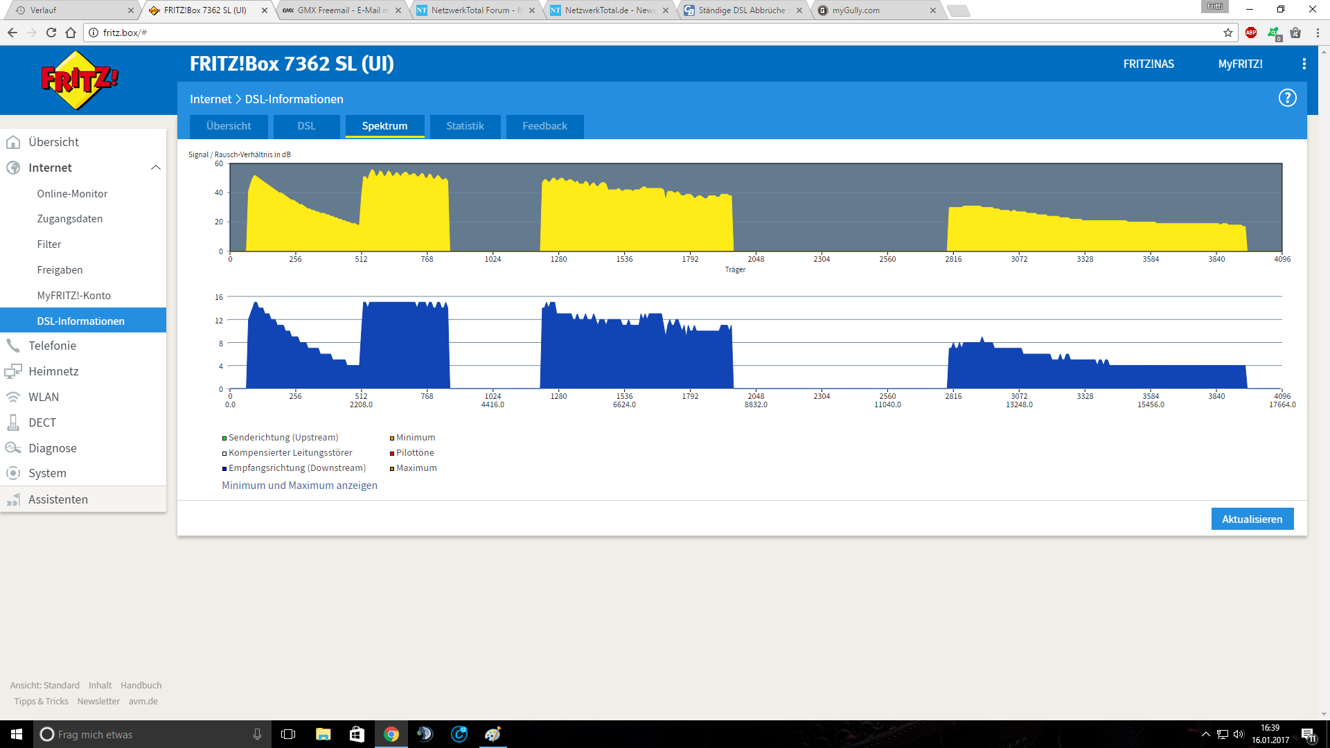

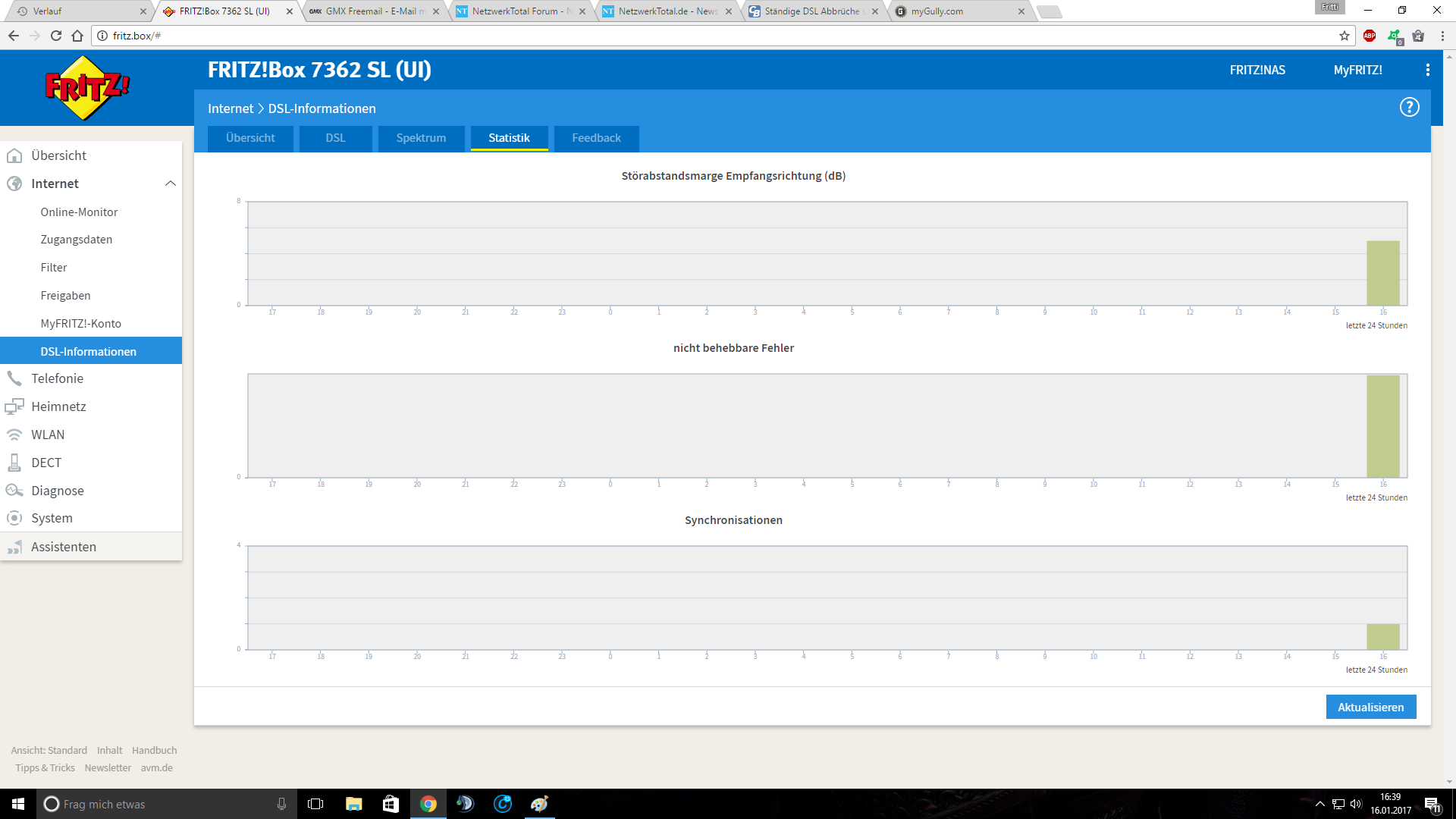

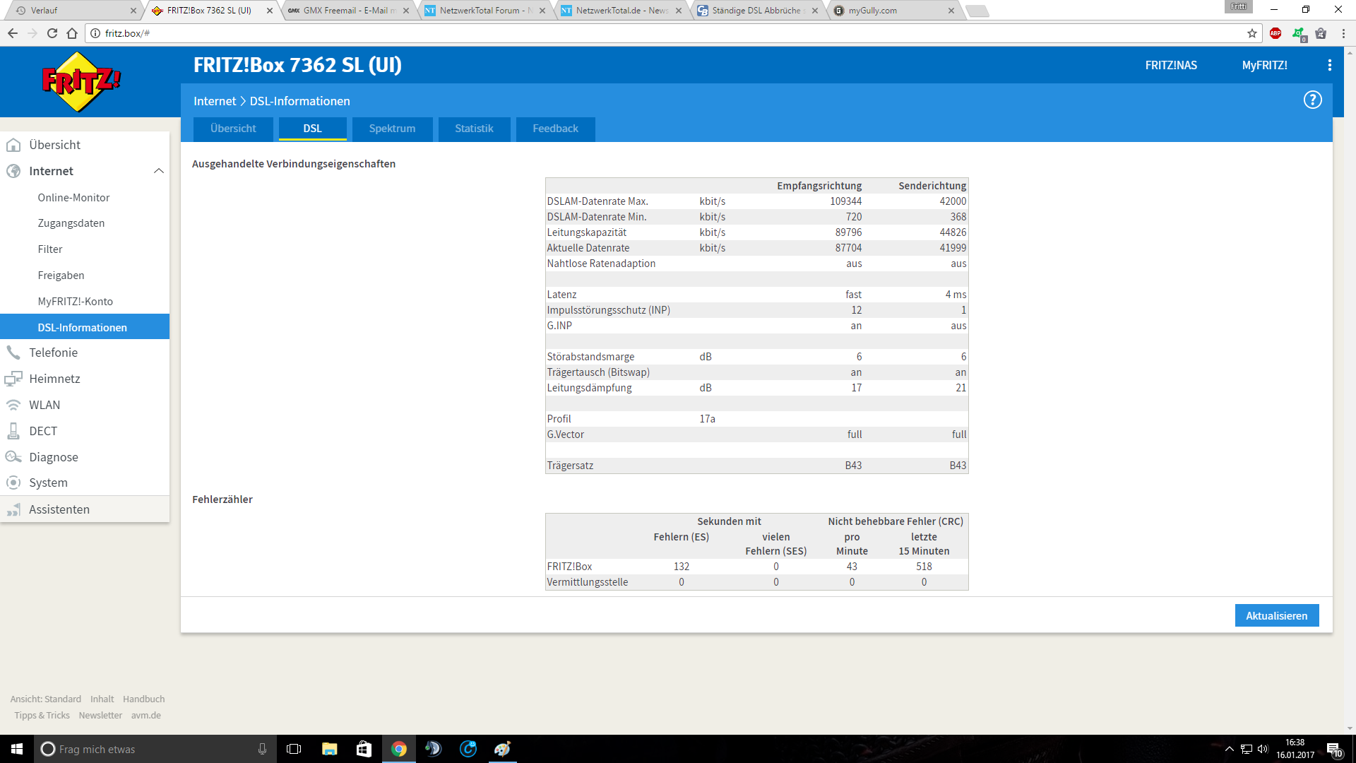

Kannst du mal das DSL Spektrum und die DSL Daten der FRITZ!Box posten, wenn die Verbindung funktioniert. Damit sieht man zumindest, was 1&1 als Mindestgeschwindigkeit eingetragen hat.

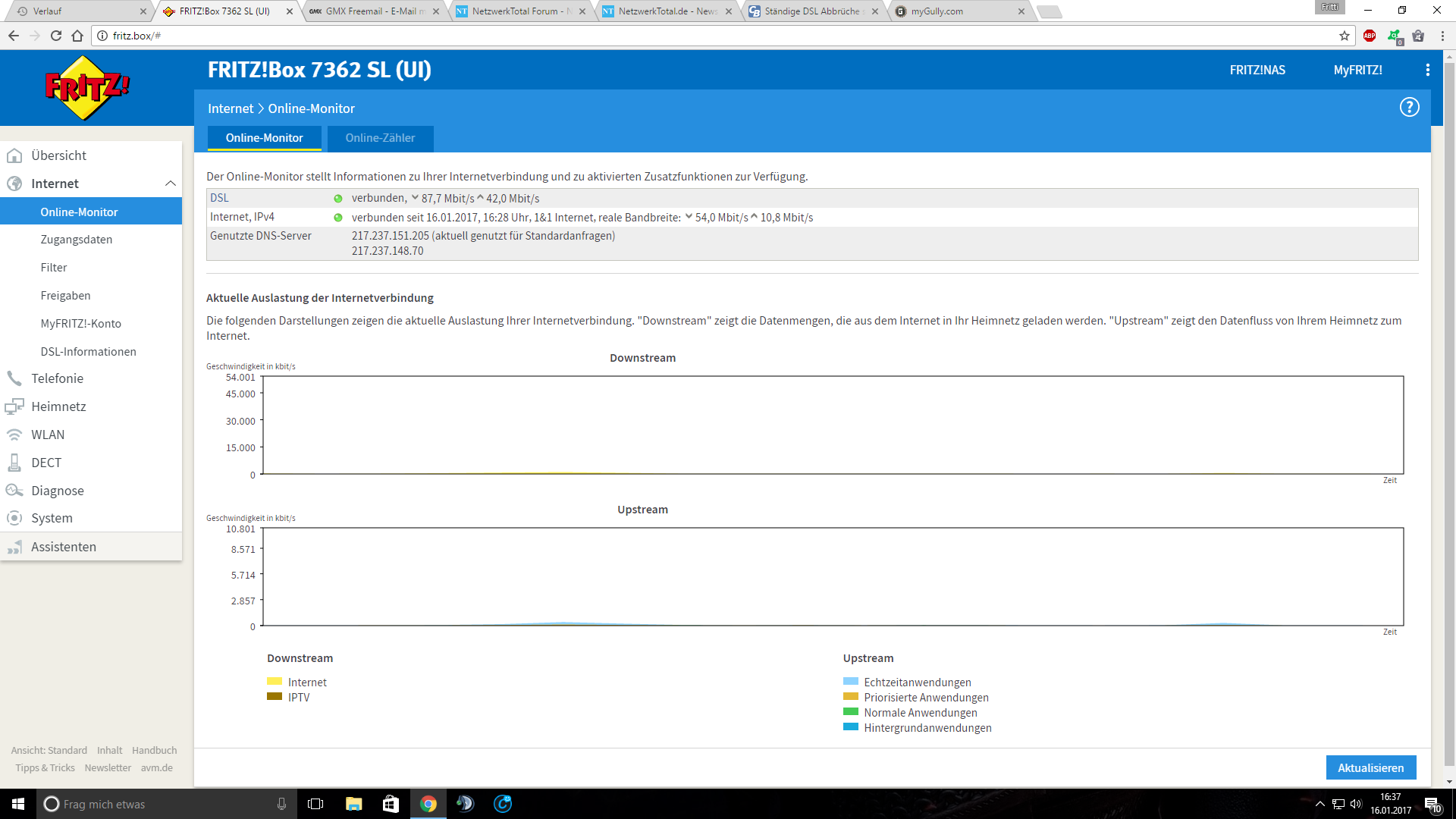

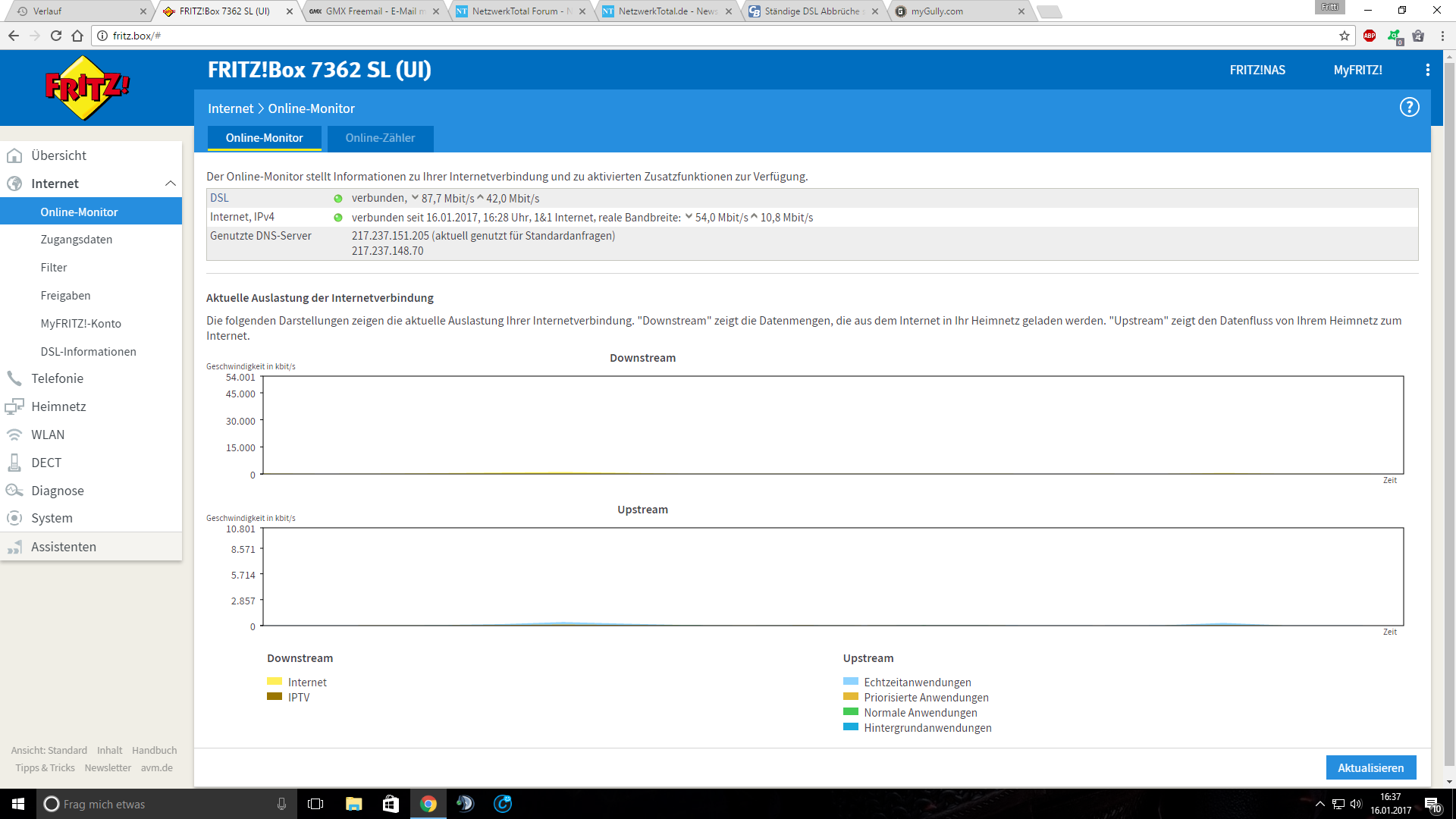

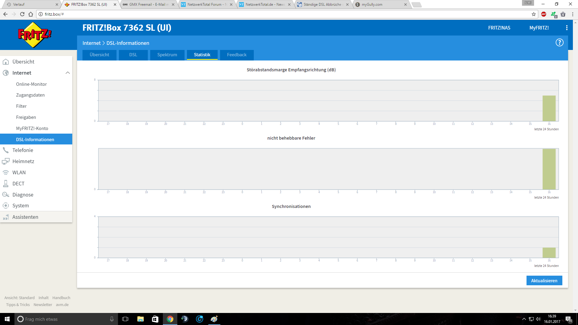

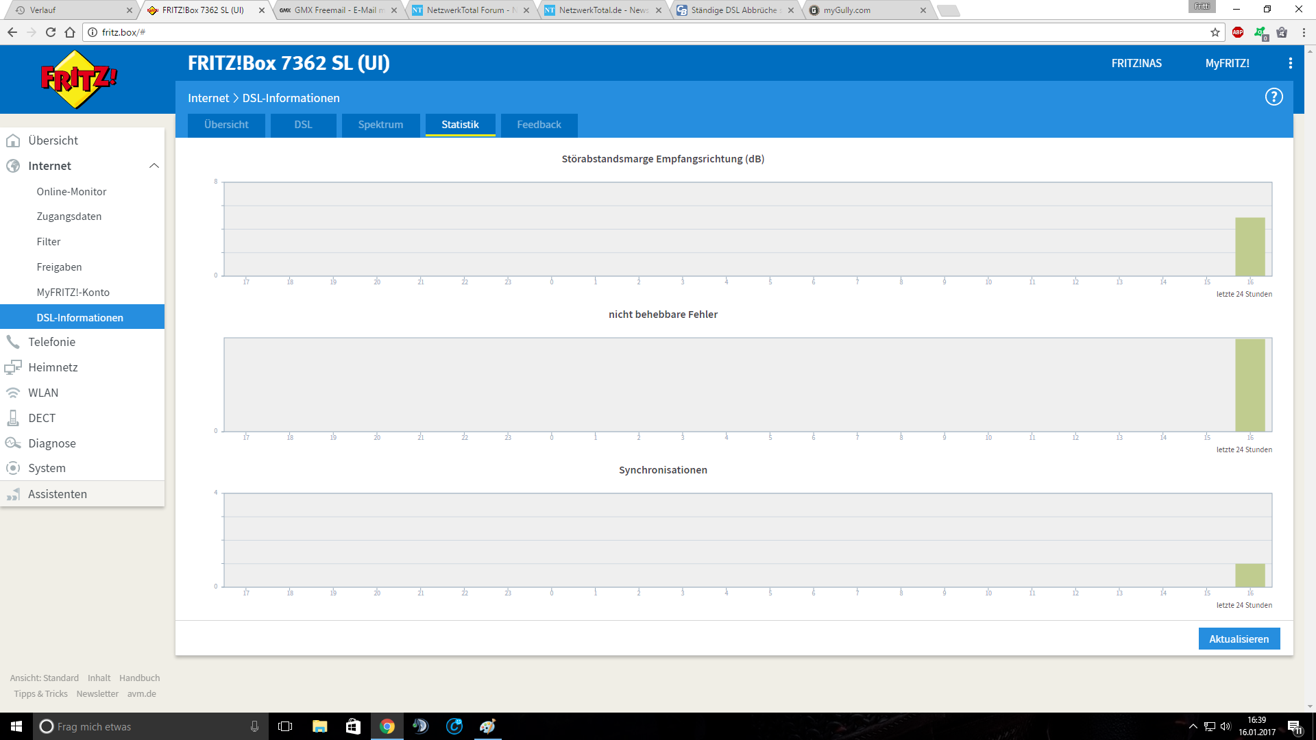

Bei der FRITZ!Box gibt es in der Weboberfläche ein paar Seiten mit DSL Informationen, mach bitte von diesen einen Screenshot.
Falls es wirklich das Übersprechen auf die Telefonleitung ist, so hilft nur der Verzicht auf DLAN bzw. die Verwendung langsamerer DLAN Adapter (diese nutzen kein so breites Frequenzspektrum).
