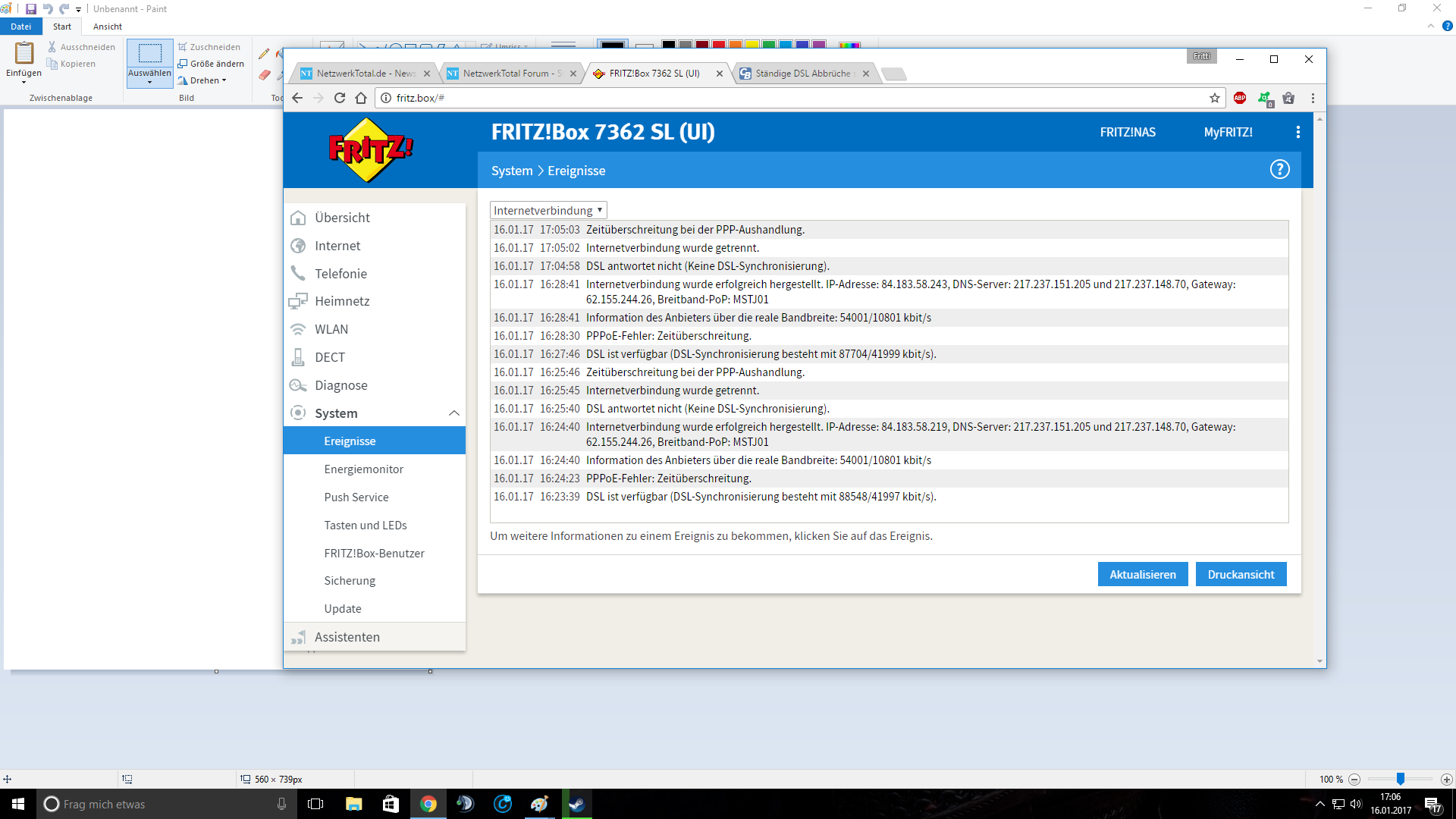

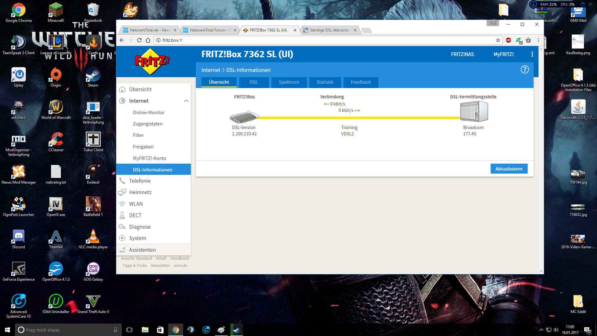

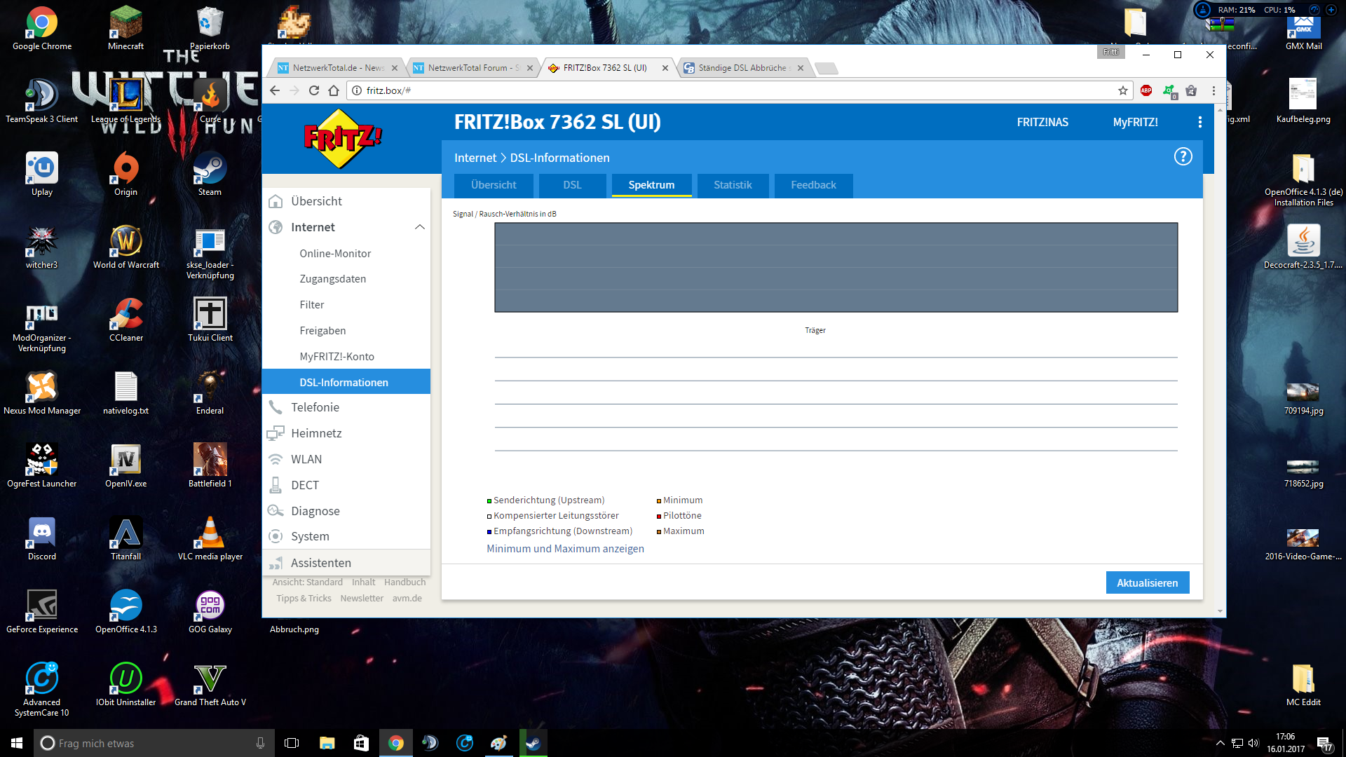

1&1 würde sogar eine Synchronisation mit 720 kbit/s erlauben, deine Leitung ist also komplett tot. Kannst du die Screenshots auch noch im Fehlerfall machen, wahrscheinlich sieht man aber nicht viel.

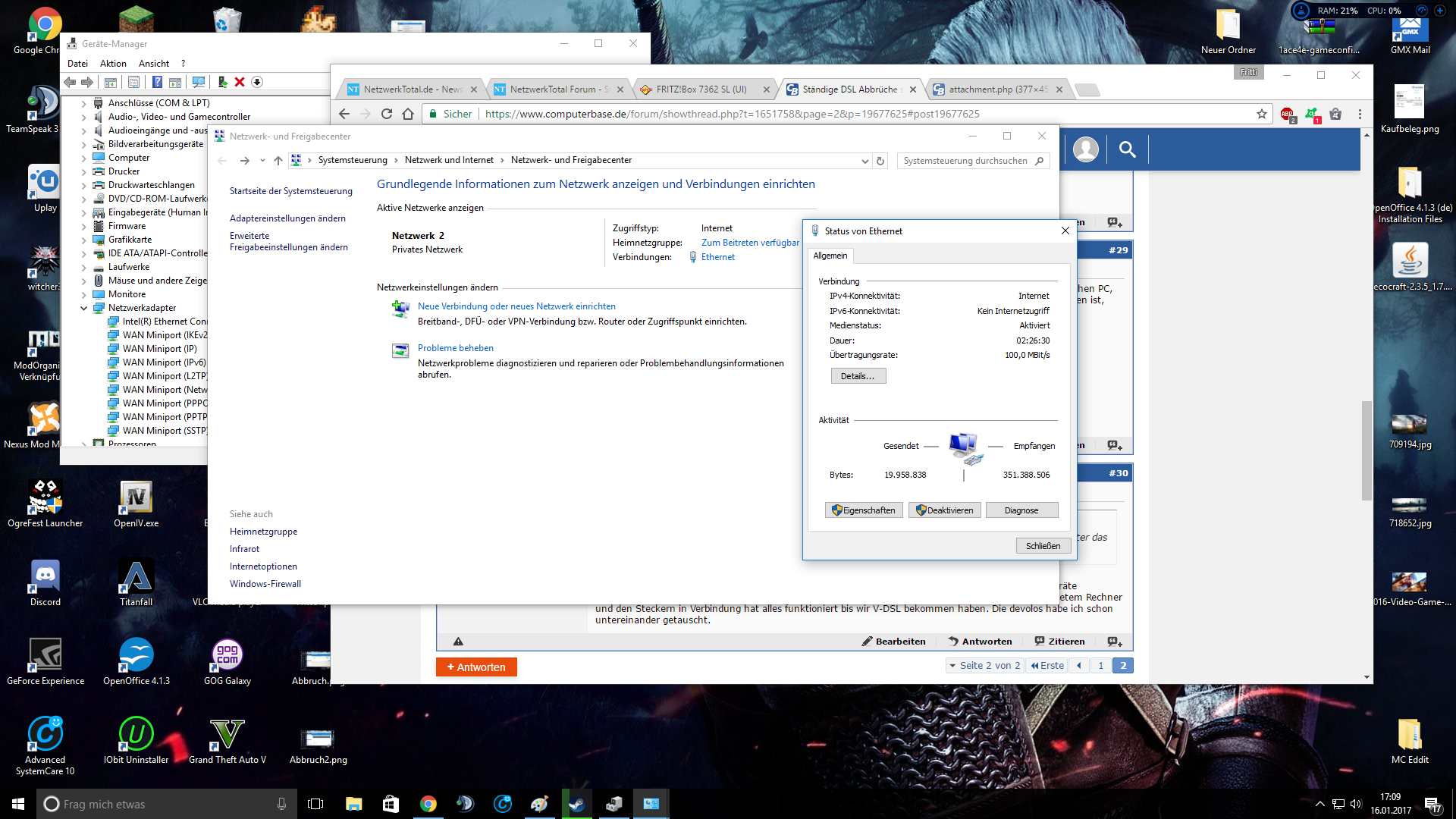

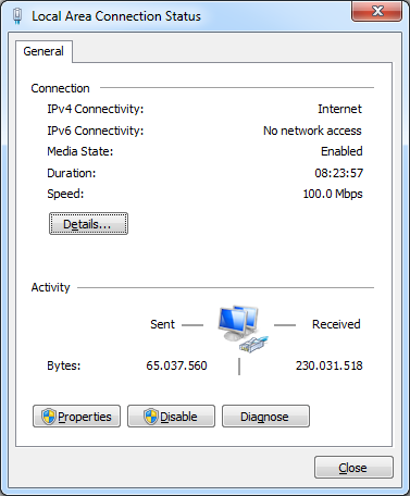

Die Netzwerkgeschwindigkeit siehst du in den Eigenschaften des Netzwerkadapters:

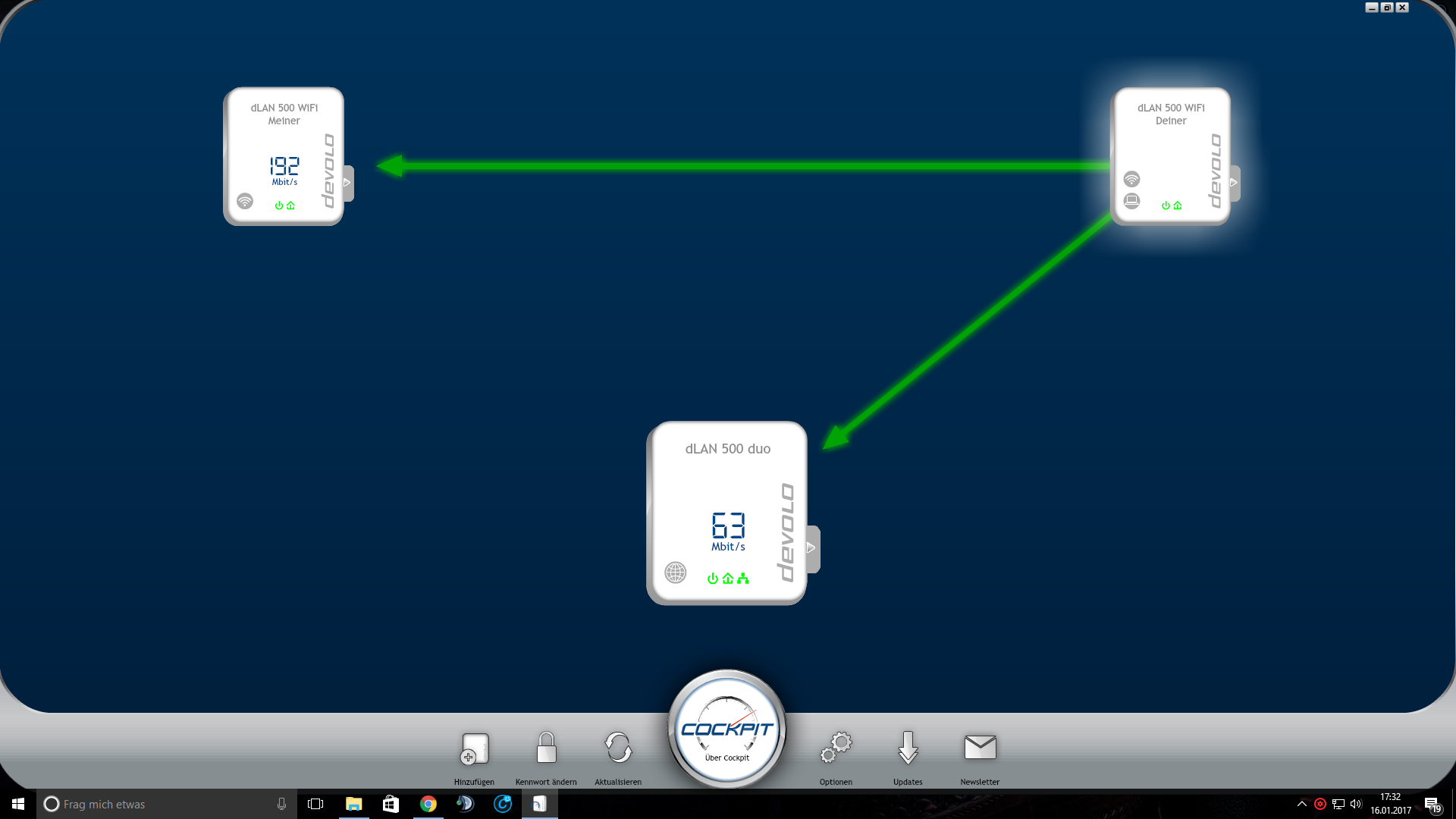

Habe ich. Selbst wenn ich die Steckdose im Badezimmer, also zwei Räume weiter verwende ändert sich nichts... Wenn es was mit der Strahlung bzw mit der Telefonleitung zu tun hat, müssten dann nicht alle geräte welche über die Stecker verbunden sind Probleme machen?
Edit2: Unbenannt.png
Die Stecker. Eine Zweite Dose gibt es nicht.
So einfach ist das mit der Ausbreitung von Störsignale leider nicht. Aktuelle DLAN Adapter verwenden Frequenzen von 2 bis 68 MHz. VDSL2 verwendet Frequenzen von annähernd 0 bis 30 MHz. Es gibt daher bei beiden Techniken einen fast vollständig überlappten Frequenzbereich und da weder Telefonleitungen noch Stromleitungen geschirmt sind, können Störungen sehr einfach eingekoppelt werden.
Das ding ist das neue Devolo Stecker mal eben 90 Euro kosten...Habe meinen letzten Post editiert. Hatte dein Edit nicht gesehen. Übrigens schonmal vielen Dank für eure und vorallem deine Hilfe und Gedult @Simpson474

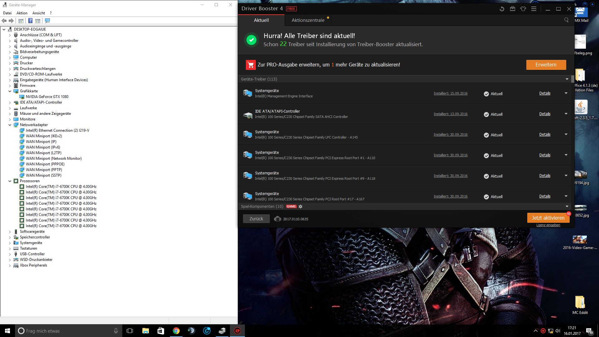

nein, bitte nicht, driverbooster...
also, da sowas installiert wurde, lass mal eine livelinux cd laufen. (cd oder bootable usb stick mit gratis linux aus dem internet, oder notfall/rettungscd... und starte mit so einer cd.. ich befürchte, mit einer linux wird es problemlos funktionieren, aber mit deinem driverbooster "optimier" windows... nicht. da bleibt wohl nur format c: über..
Warum?....Also ich hab Driverbooster nur benutzt um die Treiber aktuell zu halten. Erstelle gerade einen Linux Stick. Melde mich nochmal wenn ich es getestet habe.

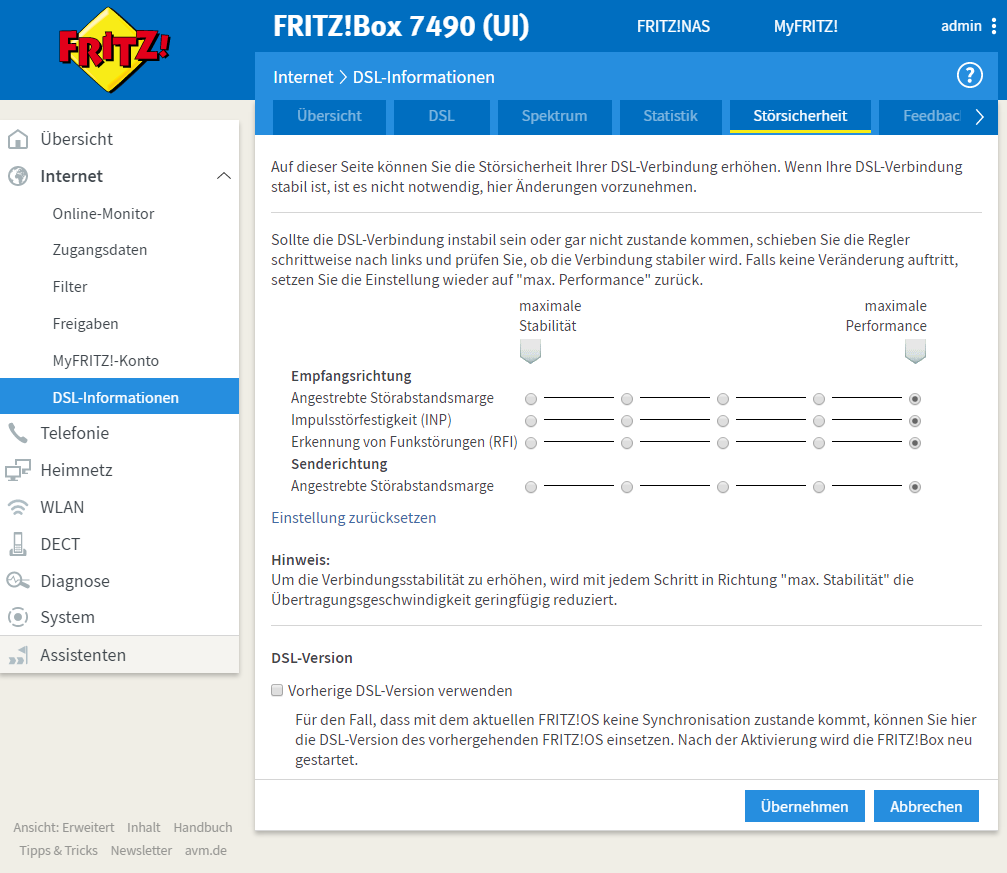

Die virtuelle Maschine bringt nichts, da greift Windows auch wieder auf die Netzwerkschnittstelle zu. Die GTX 1080 ist leider nicht einfach unter Linux zum Laufen zu bekommen. Ich kann es mir beim besten Willen jedoch nicht vorstellen, dass es sich hier um ein Software Problem handelt. Versuch noch in der FRITZ!Box die Störsicherheit ganz nach oben zu setzen (= maximale Stabilität) und testweise kannst du auch die vorherige DSL Treiberversion verwenden:
Der entsprechende Menüpunkt wird erst angezeigt, wenn du die "Erweiterte Ansicht" in den Einstellungen der FRITZ!Box aktivierst.
