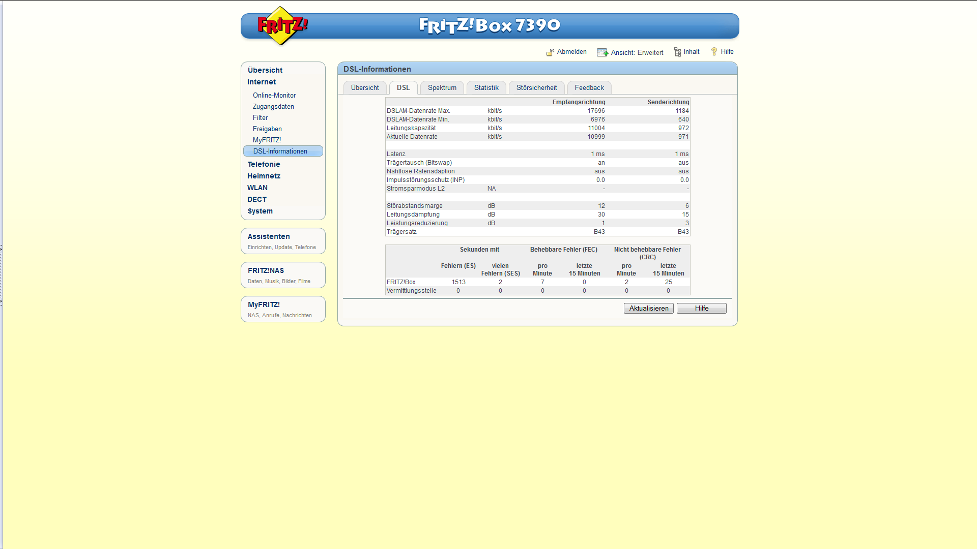

Das will ich sehen, so gut kann der Empfänger garnicht sein, 3dB SN das ist garnichts. Die hörst du noch nicht eimal raus, und user Menschliches Ohr hat eine sehr hohe Dynamik, das schaft kaum eine DSP 3dB aufzulösen.

Ja sicher weden 3dB auch funzen aber alles unter 12dB ist müll, das hauptproblem sind aber meist die internen verkabelungen der Hausanlagen meist leienhaft zusammengeschustert, von 100 Ohm Ipedanz weit entfernt. Aber auch auf der Telekom wird Gefuscht was das zeug hält. Ist zwar noch alles NF aber ab 1MHz sollte man schon ein Paar Regel der Hochfreqenz beachten.
Ja ma eben 4dB, was auch mal Peaks von 6 oder 10 dB sein können, und dann 3dB SN nöö Stabiel ist was anderes.

Das niedrigste was ich gesehen hatte waren 0,7dB SNR, Modem weiß ich nicht.
@G-Power
Alles unter 12dB? Die Baugruppen pendeln sich von alleine bei ~6dB ein.
Alles bis 3-4dB ist überhaupt kein Problem ( es sei denn die SNR´s up/down liegen zu weit auseinander ).
@G-Power

Und das bei VDSL bis 30MHz ? das funzt nie stabiel
@G-Power
VDSL liegt bei 16.7MHz ( 4096 Träger bei ~4,135KHz pro Träger) , und da wird auf ~10dB gependelt, aber auch da gehts niedriger.
aurum hat recht es kommt natürlich auf das Kabel an.
Man kann Glück haben und Pech.
Mein SNR schwankt am Tag um vllt. 1dB.

So diese Nacht habe ich die FB durchlaufen lassen und was ist passiert. Richtig, nichts, sie ist stabil durchgelaufen. Von 18:20 wo sie die Verbindung aufgebaut hat, bis 1:04 ohne Abbruch, dann eine Zwangstrennung und dann wieder bis jetzt ohne Abbruch! Also da geht mir einer ab, wirklich! Werde das jetzt weiter kontrollieren und dann schauen was passiert! Werde dann erst mal keinen neuen Router holen!
Kurzer Nachtrag:
Die FB ist nun seit 22 stunden konstant online..kein Abbruch mehr! Die Werte haben sie auch nochmal geändert, siehe Anhang.
Danke aber erst mal für eure Hilfe!!!!

Aber jetzt ist DSl abgebrochen, als es ging 18;20 los, dann 18:25, 18:28 und jetzt gerade wieder 18:47!
Ich drehe hier durch wirklich gleich durch! Man es lief fast 24 Stunden ohne Abbruch dann so was!
Was soll ich jetzt noch machen, werde wohl wieder auf 6000er umstellen lassen, da lief es wenigstens!
