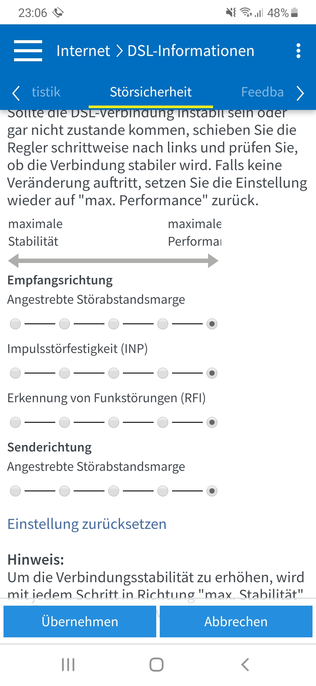

Bitte mal die Störsicherheit runterschrauben und gucken ob es besser wird. Ich hatte selbst mal das Problem das mein DSL aller 2 Minuten getrennt wurde. Am Ende war die Linecard im Verteiler defekt. Aber die Störsicherheit kannst du erstmal auf maximale Stabilität setzen und gucken was passiert. Nachteil deine Geschwindigkeit wird Sinken.

Auch bei der Störsicherheit der Fritzbox habe ich schon zig verschiedene Variationen probiert - hilft nicht.
