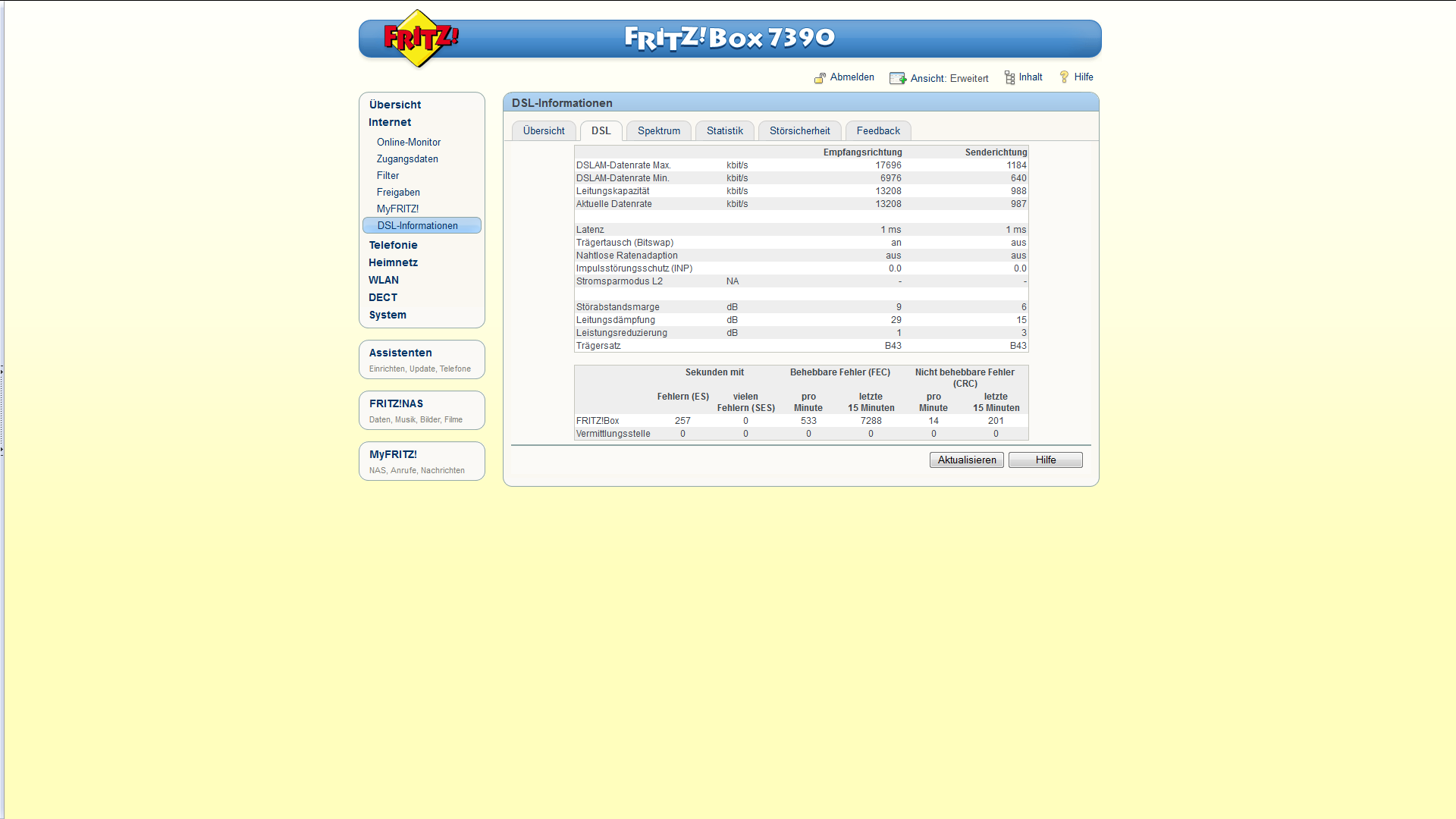

Hallo, also Interleaving habe ich angemacht...gestern. Nun ja, habe jetzt den Speedport 723v installiert, bisher läuft er ohne Probleme! Werde das jetzt beobachten wie weit mich der bringt!

So doof sich das vielleicht anhört, schalte mal den Wlan und DECT kram aus ich habe schon fast die vermutung das sas irgendwo in der leitung einstrahlt. Ich glaube der 7390 hat probleme, die ist schon das zweite was ich in letzter zeit gelesen habe. Giebt es sonst was was um die zeit der Abbrüche leuft ( TV, Wachmaschiene, Trokner, oder irgend was was schaltet mit großen Lasten zb. Nachtspeicherheizung). Sind die Abbruchzeiten so im groben immer gleich ? also so um 18:00 uhr zb.
Hallo, also die Abbruchzeiten sind total unterschiedlich..mal hält die Verbindung für 10 Minuten oder nur 5 Minuten, dann wieder 1 -2 Stunden! Und die Abbruchzeit ist nie gleich!
Neben der Box steht ein SAT Receiver. Geht aber nicht anders, wegen der Telefondose! Also der Speedport 723 läuft jetzt seit 17:35 konstant durch! Werde das weiter beobachten!

Mhmmm kanst du den sat Receiver und das Modem reumlich etwas auseinander ziehen. Ich kann mir die hohe anzahl an CRC Fehlern bei dem SN Wert nich so ganz vorstellen es sei denn irgend welche Störimpulse strahlen ins Kabel ein. Das muss aber nicht unbedingt bei dir sein, weißt du wo der Verteilerkasten für eure Straße oder Siedlung steht ? Sind auf dem Weg dahinn irgent welche Industrieanlagen oder wohnst du weit außerhalb? Da muss was auf der Leitung sein oder die Klemmstellen sind nicht IO aber bei 30dB Leitungsdämpfung sehen die werte eigentlich gut aus.

Ich vermute das das Modem von der FB 7390 eben nicht das beste ist. Wie gesagt ist das schon das 2. Problem was ich mit der FB lese das erste war das Wlan nicht so doll leuft.
