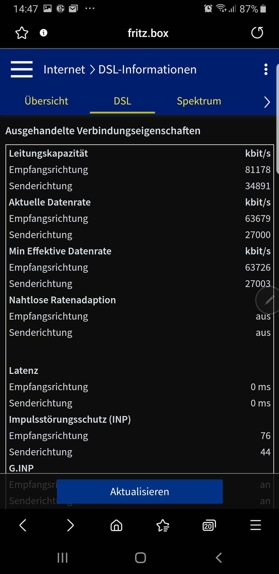

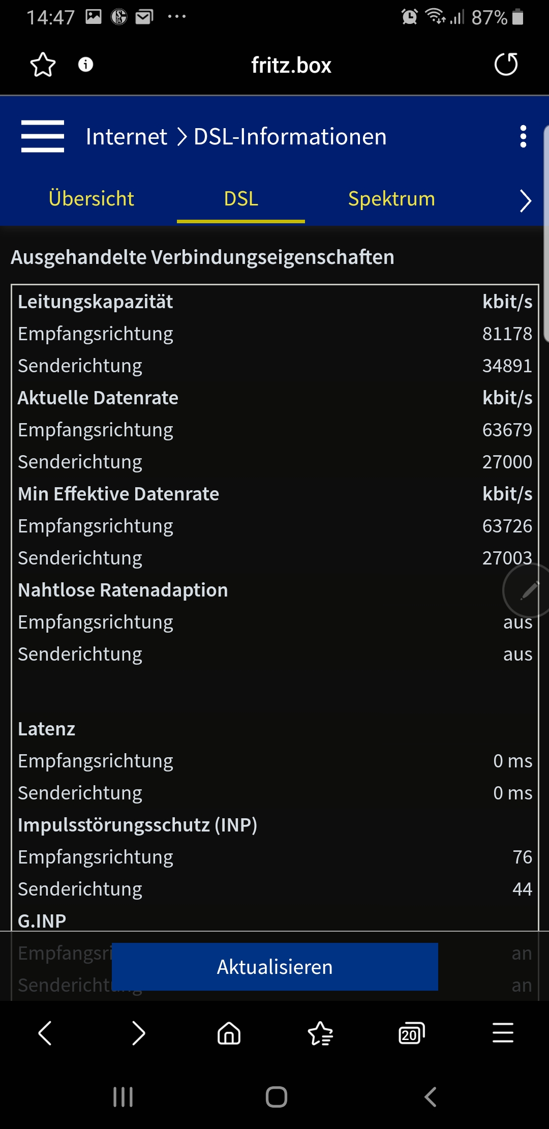

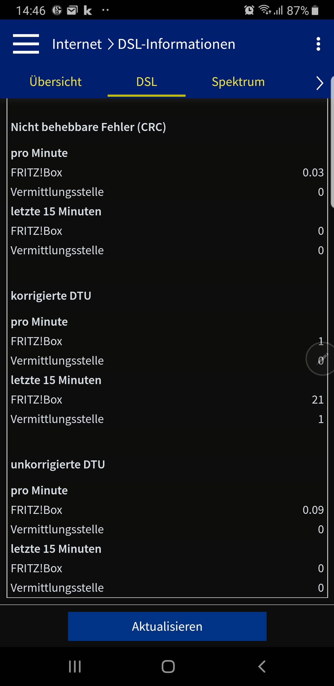

Fritz!Box 7530 AX geht mehrmals am Tag aus
Ich hoffe das sind die richtigen

Wird besser, aber es ist eben abgehackt. Nimm bitte die Desktopansicht im Browser oder gleich einen PC/Den Webbrowser der PS wenn du keinen hast um die Seite zu fotografieren/Screenshotten.

lt. FB kommen keine 100MBit an, liegt zu 99,9% an der Leitung.

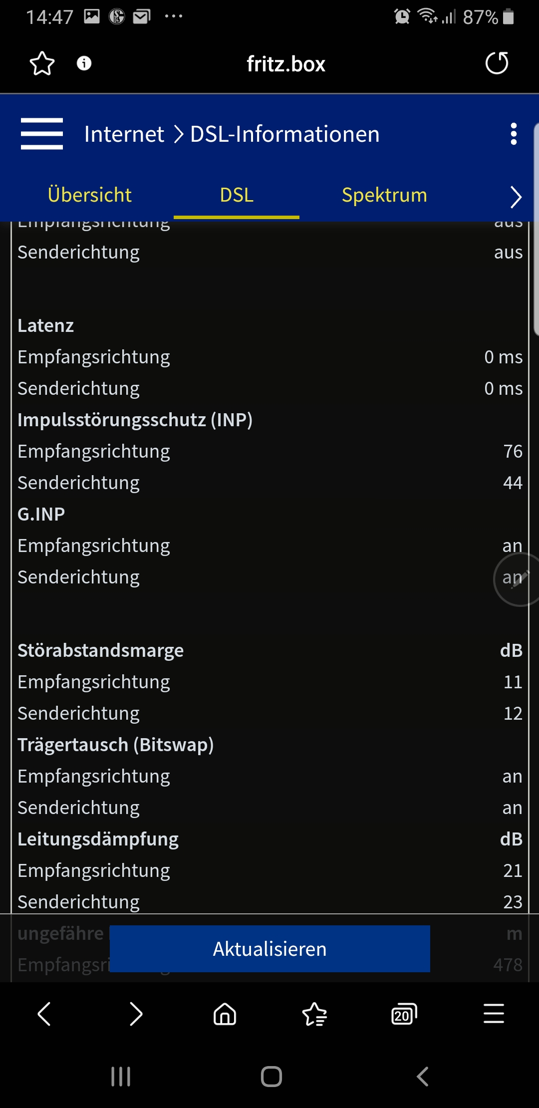

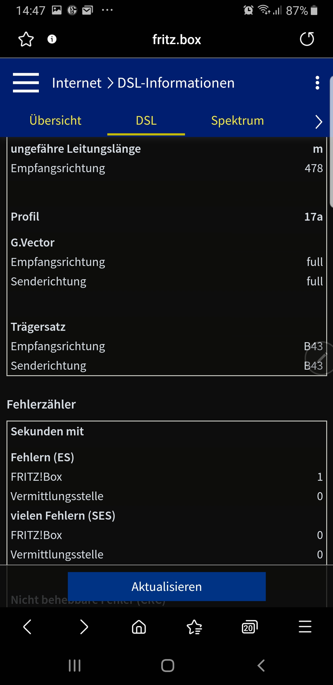

Die Werte der Leitung sind grottig. Das liegt definitiv nicht an der FB, sondern an der Leitung. AM DSLAM liegen schon "nur" 81000 anm da müssen schon die vollen 100000 anliegen.
Du kannst versuchen in den Einstellunge die Regler der Fritzbox in Richtung stabilität zu schlaten, dann hast du zwar nur noch 50000 satt 60000, dafür aber stabil.
