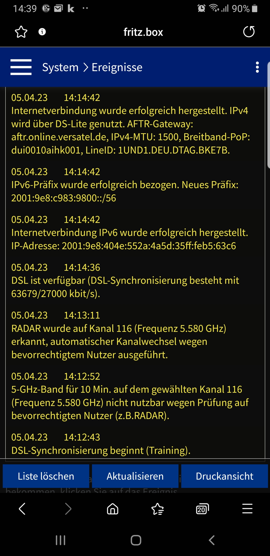

Habe auch jedesmal 5-GHz- Band für 10 Min. auf dem gewählten Kanal 116(Frequenz5.580GHz) nicht nutzbar wegen Prüfung auf bevorrechtigten Nutzer(z.B.RADAR). RADAR wurde auf Kanal 116 (Frequenz 5.580GHz) erkannt,automatischer Kanalwechsel wegen bevorrechtigtem Nutzer ausgeführt.

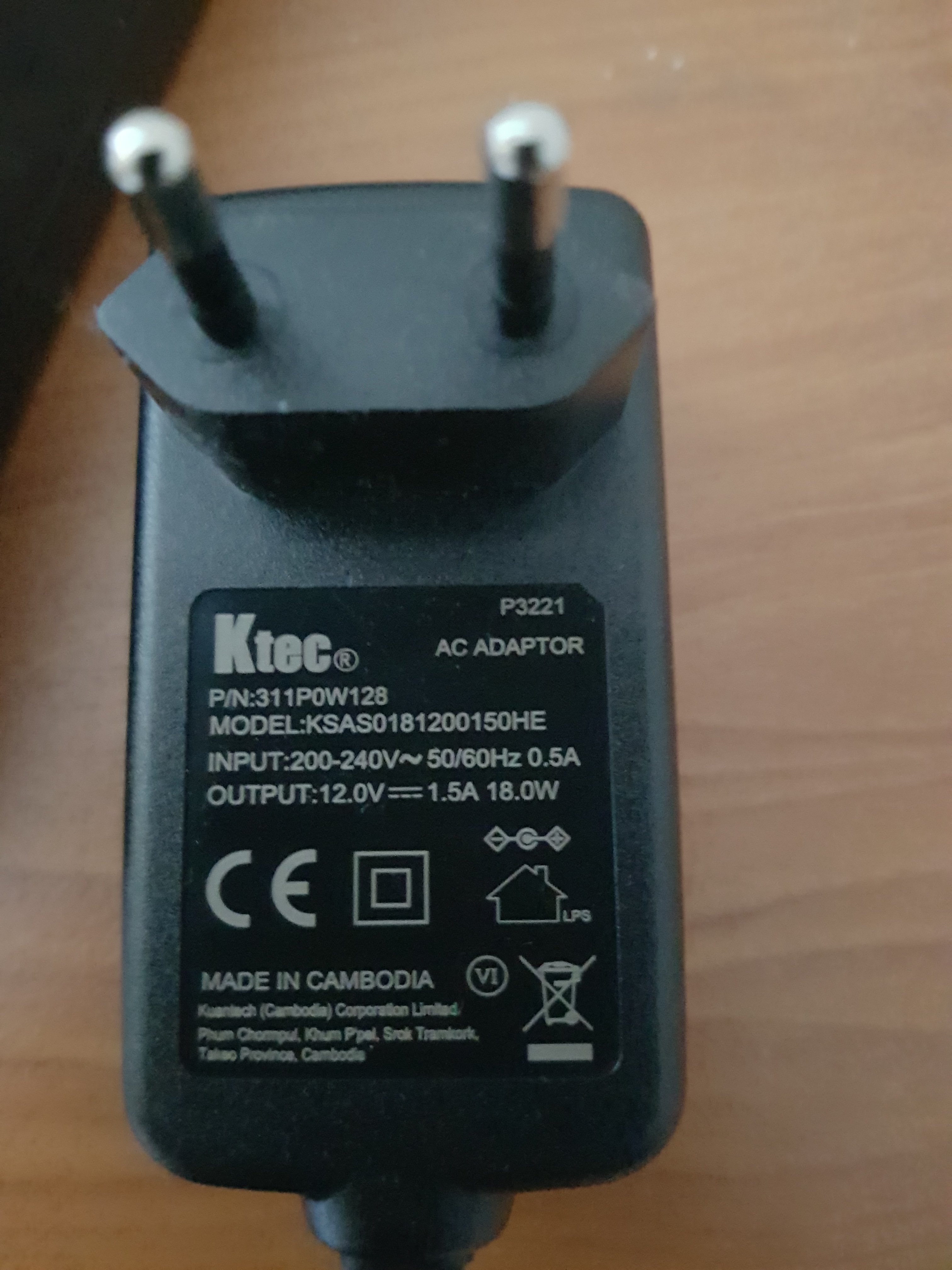

Mit welchem Netzteil genau? Bitte mal ein Foto davon.

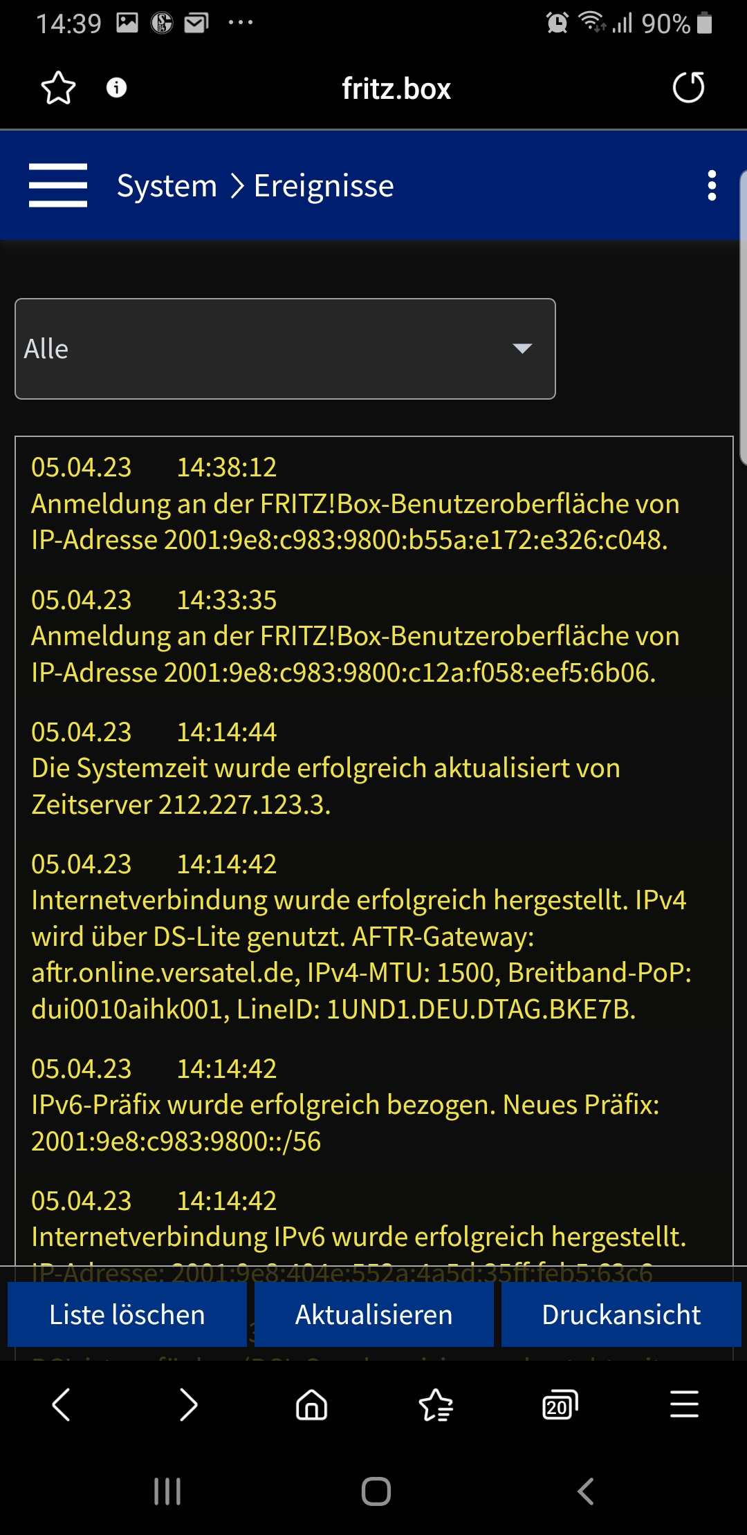

Unter "System"---"Ereignisse" sehe ich immer nur ab Wiederherstellung der Internetverbindung.(also geht sie aus)
Das heißt zuerst mal nur, dass die Internetverbindung wiederhergestellt wurde. Davon geht die Fritzbox erstmal nicht aus, das kann man sogar irgendwo manuell da anklicken.
Jup, ist normal. Anderen Frequenzbereich wählen oder damit leben.

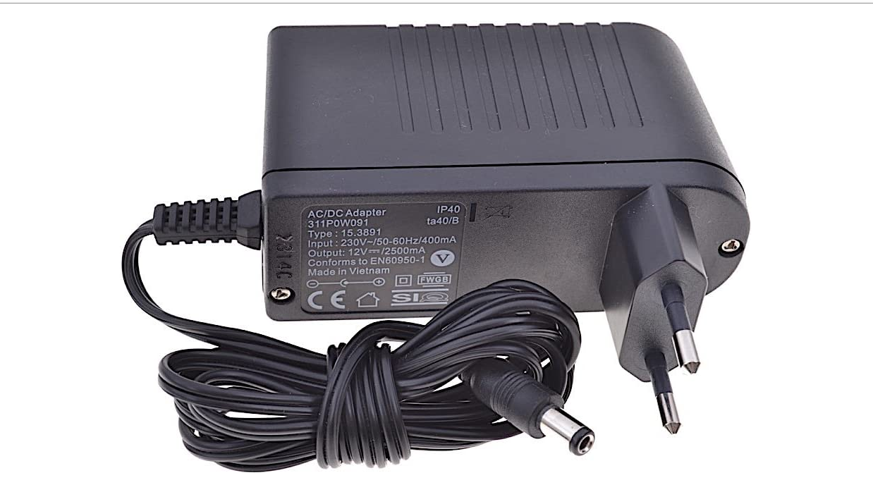

Das ist das Originale Netzteil was dabei war, ich tausche immer alle Kabel mit die dabei sind...

Das ist definitiv nicht das richtige Netzteil, da die Netzteile für die Boxen 12 Volt und 2.5A haben
diese Meldung ist normal und kann nicht beeinflusst werden, weil das Radar automatisch läuft und eben während dieser Zeit das 5GHz Netz unbenutzbar macht.
ist bei meiner 7590 ebenfalls so. Man muss damit leben.
bedeutet eben NICHT, dass die FB aus geht, sondern nur die Internetverbindung wiederherstellt, denn würde die FB neustarten, würdest Du im Ereignisprotokoll keine älteren Meldungen mehr sehen, da beim Neustart das Ereignisprotokoll gelöscht wird.
Du würdest dann immer nur Meldungen sehen, die nach dem Neustart der FB eingetragen werden.
Prüfe im Ereignisprotokoll doch mal was VOR deiner Wiederherstellungsmeldung steht?

Das ist mein Typenschild von der FB, dort steht bei Netzteil 311POW115,311POW128. Auf dem Stecker steht 311POW128 drauf...

Also doch nicht das Netzteil, Junge, was feiern die denn da?
Bitte auf dem Typenschild die Geräteeigenen Daten rausnehmen [übermalen/whatever], oder das Bild wieder entfernen.
Auf dem Typenschild steht exakt drauf, welches Netzteil zu verwenden ist.
Deins passt zum Gerät, das ist es also dann eher nicht, zumal, wie du sagst, du das eben auch mitgetauscht hast und nicht der Einfachheit halber immer wieder das alte genommen hast.

Auch wäre eine kurze Übersicht aus dem Ereignisprotokoll top, was da so vor der letzten Eintragung "Wiederherstellung der Internetverbindung" drin steht.

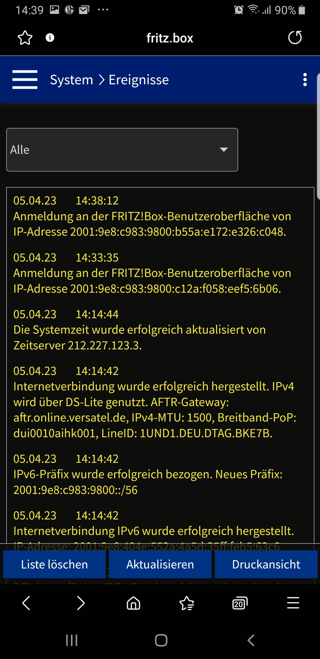

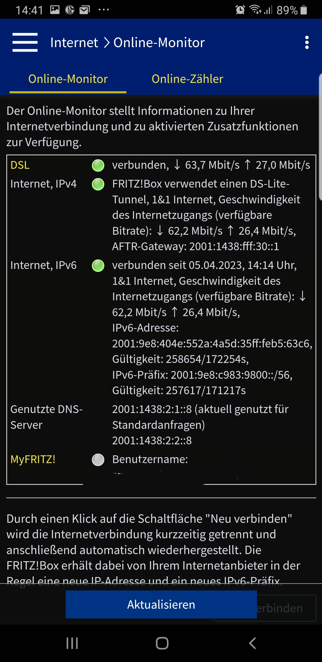

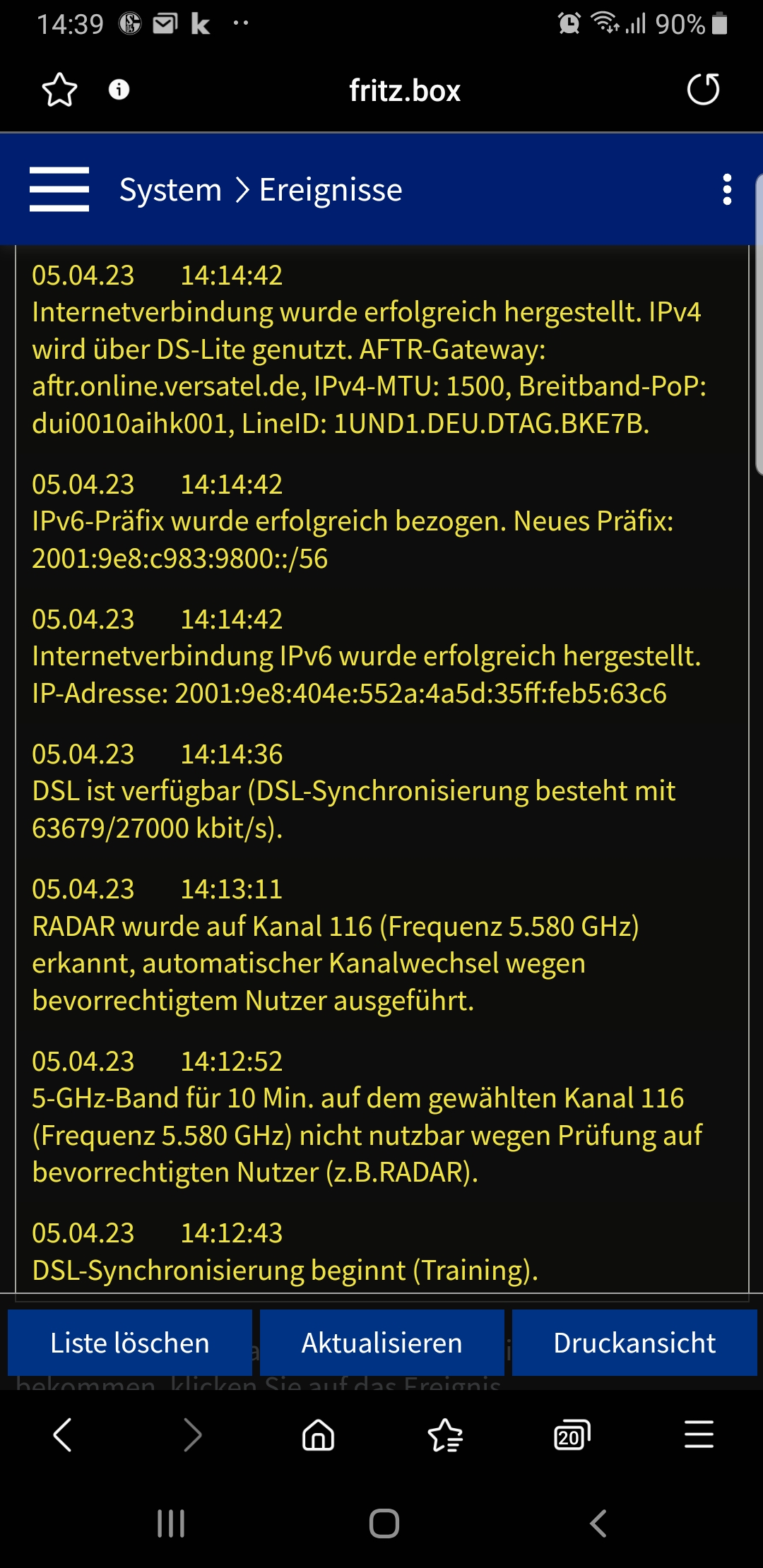

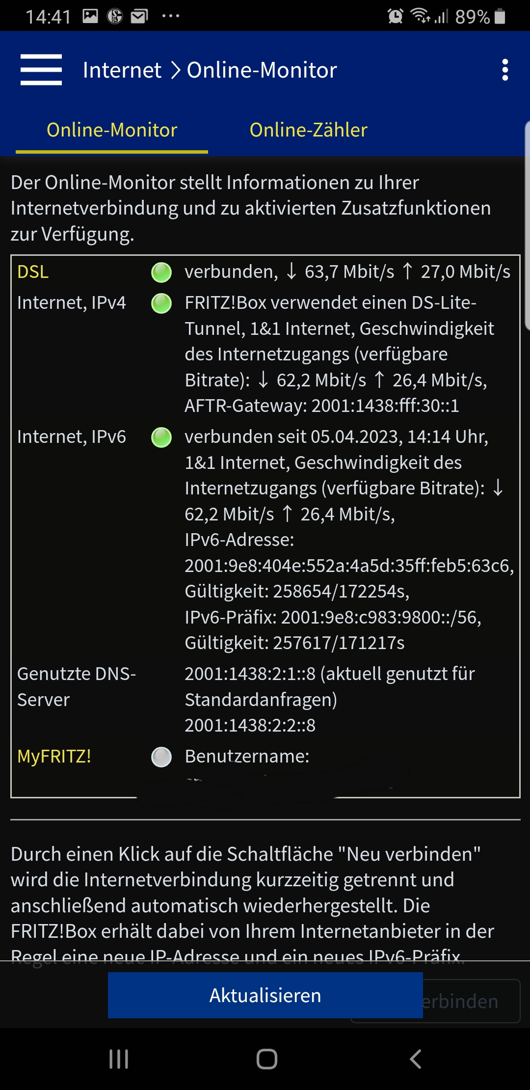

Hier ist mal alles zu sehen....
Nein, leider nicht. Bitte Desktopansicht verwenden, weit rausscrollen und die Seite aufrufen die ich im Bild oder @inge70 im Text genannt haben, davon dann den Screenshot hier hochladen. Dass es bei dir sehr klein ist stört nicht, das geht schon.
Sonst kommen wir nicht weiter. Aber ein Punkt ist ja schon abgehakt. :)
