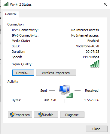

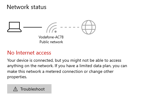

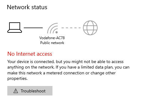

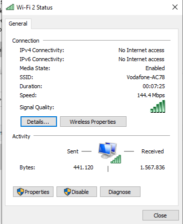

Bei mir schaltet er sich jetzt kurz online (also Wifi Symbol in der Taskleite), kann einen oder zwei Klicks/Seitenaufrufe machen, dann ist er sofort wieder offline.
Unter Netzwerke zeigt er dann das an. (siehe Bild). Dann dauert es wieder ein paar Sekunden und er ist wieder verbunden. Ganz merkwürdig.

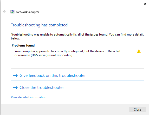

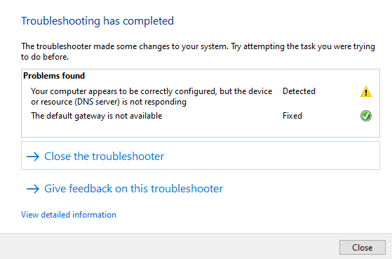

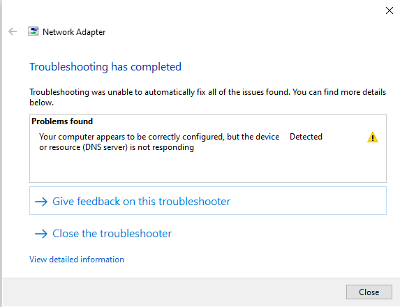

Beim Troubleshoot kam eben noch das auf dem zweiten Foto. Wie gesagt, ich komme auch mit dem Tablet oder Handy nicht rein.

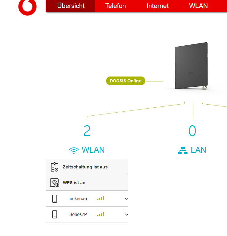

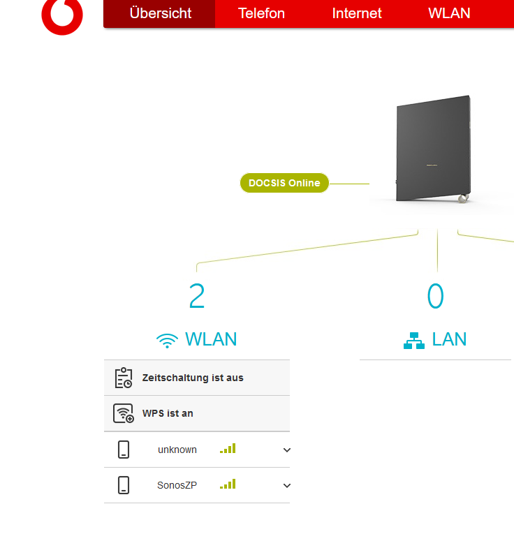

Bin jetzt reingekommen. SO sieht es aus. Keine Ahnung, was das Geraet unknown ist.

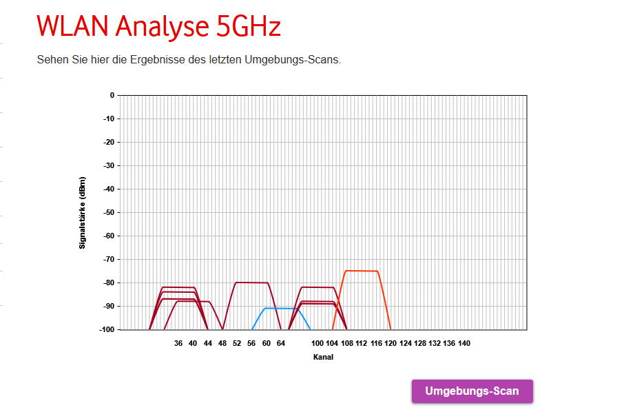

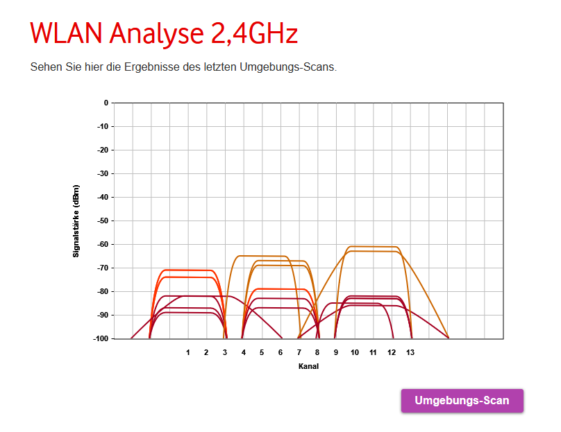

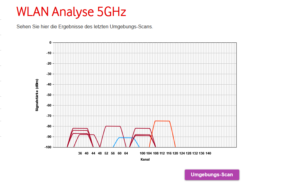

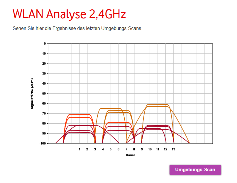

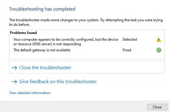

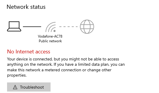

Angehängt auch screenshots zu den Kanälen. INteressanterweise sehe ich da mein netzwerk bei der 5ghz frequenz gar nicht.
