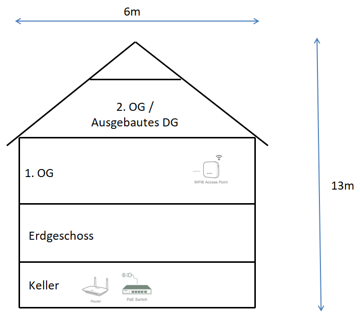

Hier ein Schnitt des Hauses, mit den angedachten Komponenten:
Die Frage ist: reicht der eine Access Point (PoE) aus, um Erdgeschoss und 1. OG (und ggf. rudimentär das 2. OG) mit Wifi zu versorgen?

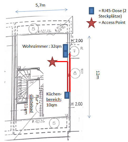

Hier der Grundriss nach Etagen mit angedachten Netzwerkdosen und Positionen der potentiellen Access Points (in EG und 2. OG eingezeichnet, falls ihr sagt, dass ein AP im 1. OG auf keinen Fall ausreicht).
Ich würde aufgrund der Betriebskosten eines AP von ~50€ im Jahr (c't 15/2024, S.88) lieber einen anstatt drei installieren. Solange WLAN-Empfang im EG und 1.OG da ist, würde das reichen. Muss kein Highspeed sein. Ggf. bekommt das Dachgeschoss ja auch noch was von dem einen AP ab. Da habe ich leider keine Erfahrungen (ich tendiere zu deckenmontierten APs).
Dazu möchte ich einen kleinen Netzwerkschrank im Keller installieren und von da aus das Haus verkabeln. Es scheint aktuell keine Leerrohre im Haus zu geben und ich bin mir nicht sicher, wie gut ich mindestens 25er-Leerrohre in die bestehenden Wände bekomme, in der ja auch schon Leitungen laufen. Das heißt, dass ich mich darauf einstelle, dass ich die Netzwerkkabel nicht werde tauschen können, deshalb also zu CAT8 anstatt CAT7 (/7A) Kabeln greifen werde.
Aktuell brauche ich kein WIFI7 und auch keinen 10GBit-Switch. Generell bin ich bisher immer kostenbewusst unterwegs gewesen und kaufe i.d.R. mindestens eine Generation unterhalb des aktuellen Standards. Entertainment und Computer werden sowieso über Kabel angeschlossen sein und kein WLAN benötigen.
Wenn ich die Netzwerkdosen (inkl. nicht gezeigtem Keller) zusammenrechne, dann komme ich auf 15 Ports + mindestens 3 (AP), mit 2 Kameras auf 5 PoE-Ports, die ich benötigen würde. Da wäre aber auch Reserve für Smarte Heizung und Kühlschrank /Geschirrspülmaschine mit drin. Aktuell benötigen würde ich sowieso nur max. 6 normale Ports (2-4 Multimedia, 2 am Arbeitsplatz) + die X AP-PoE-Ports.
Welche Hardware und wie viele APs würdet ihr empfehlen? Mit der Tendenz immer höherer Frequenzen, wird das WLAN-Signal immer schlechter durch die Wände dringen. Deshalb bin ich eigentlich gedanklich schon bei den drei APs (zumindest jetzt die Leitungen zu legen) und nach Bedarf z.B. von WIFI 6 auf WIFI 7 (8, 9) upzugraden und die Anzahl der APs im Haus zu erhöhen. Hätte ein WIFI 7-AP aktuell einen Vorteil ggü. mehreren WIFI 6?

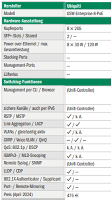

Hier ein Switch aus der c't mit Spezifikationen, den ich ins Auge gefasst habe.

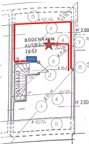

Egal was du machst, aber mach das DG gleich mit, und wenn es nur Leerrohre sind, in die du bei erfolgtem Ausbau des DG dann Ethernet- oder Glasfaserkabel ziehen kannst. Dein zukünftiges Ich wird es dir danken.
Ansonsten Standardvorgehen: Ein AP für jede Etage mittig und an der Decke platziert. In jeden Raum mindestens eine Dose, bei offensichtlichem wie dem Wohnzimmer auch zwei oder mehr. Je nach Anzahl der Räume landest du dann mit der Reserve schon mindestens bei einem 24-Port-Switch, wenn nicht sogar mehr.

Das kann Dir hier niemand sagen, das kannst Du nur vor Ort messen/ausprobieren.
Du willst scheinbar den AP im Treppenhaus installieren. Ich kann Dir nur sagen, das ich das in meinem Haus auch schon mal probiert habe, mit dem Ergebnis das ich prima WLAN im Treppenhaus hatte, aber sonst nirgendwo.
Es gibt eine einfache Faustregel: Ein AP je Raum, alles andere ist Glücksache.

Von der Idee gut. Also Zentral vom Keller usw.
CAT7 reicht.
Leitungen würde ich legen. Und kannst ja mit einem AP anfangen. Denke das du min 2 brauchst.

Die rot eigezeichneten Kabel würde ich sowieso ziehen. Also bis ins DG. Die Frage ist dann die nach den APs. Passt die Positionierung im EG?

Edit: Um den AP im 1. OG aus dem Flur rauszuholen und nur 17,5 cm dicke Wände zu haben und nicht die Tragenden, könnte ich ihn auch hier hin setzen und so hoffentlich Schlafzimmer und Arbeitszimmer 2 mit WIFI versorgen.
Aktuell habe ich meinen Router auch in einem Nebenzimmer stehen und habe nebenan Empfang (AVM Router hat nur Wifi 4 & 5 und das reicht mir aktuell voll aus). Ich kann mir nicht wirklich vorstellen, dass es mit einem AP deutlich schlechter werden dürfte ... zumindest, wenn ich ihn, wie gezeigt, aus dem Käfig der dicken Wände im Flur raushole?

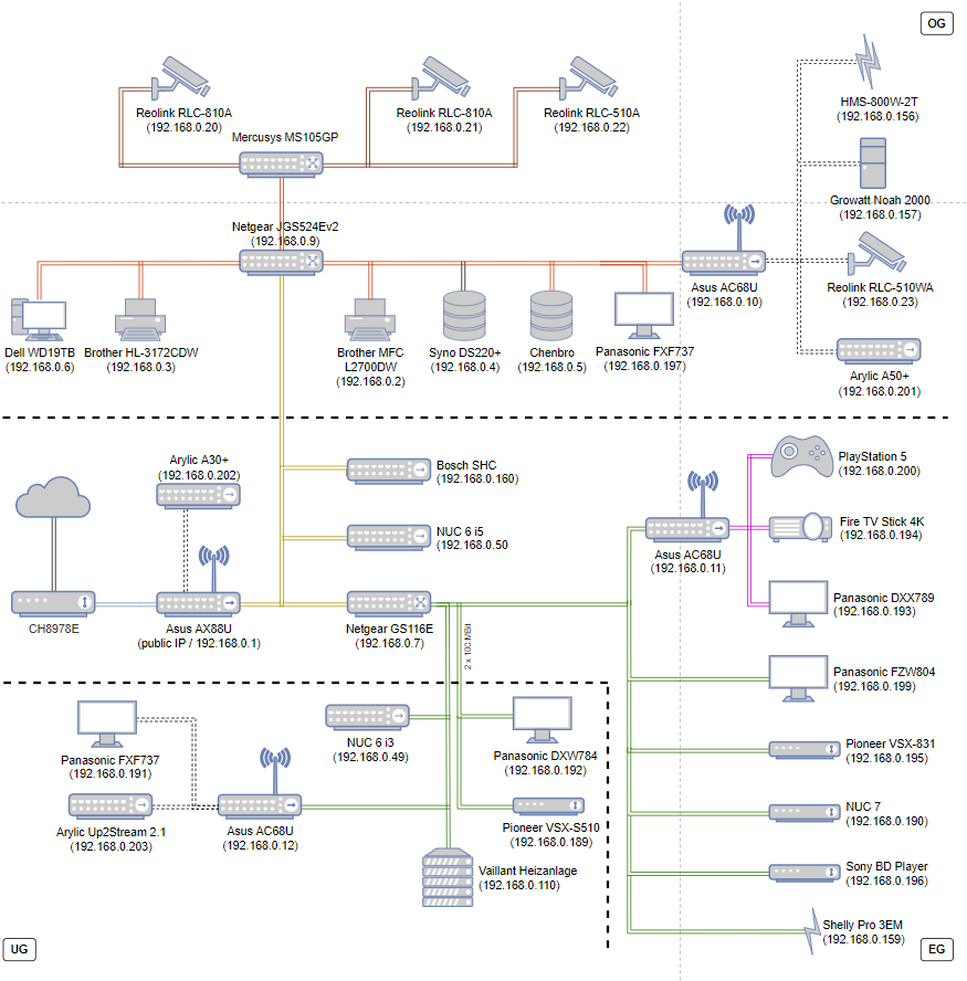

Ich habe hier im Haushalt vielleicht 15 Geräte im WLAN. Dafür aber 30 im LAN.
Hat du ein paar Beispiele, an was ich nicht gedacht haben könnte?
Bestandsimmobilie sanieren (möglichst minimalinvasiv, da ich keine Stromleitungen treffen möchte) ist in der Tat was anderes als Neubau.
Ich habe mir mit dem gezeigten Plan ganz gut überlegt, was wo stehen kann. Wenn ich das dann umstelle, dann wird halt ein AVM Repeater an die Steckdose gehängt, wenn der Nachwuchs das Zimmer umstellen möchte.
In meinem Netzplan habe ich alle ortsfesten Geräte eingezeichnet. Variable Geräte wie Notebooks, Smartphones und Tablets sind da nicht mit drin:
Ich hatte im EG erst einen großen POE Switch. Diesen nachträglich aber ausgetauscht gegen einen großen non PoE und einen kleinen PoE. So spare ich dauerhaft ~7W. Zudem ist der große non PoE passiv gekühlt und somit lautlos.
JGS516PE => GS116E + Mercusys MS105GP

Auch Access Points im Flur, wo keiner WLAN braucht, machen wenig Sinn.
Bei Deinem vorgesehenen Dachgeschossausbau kann man sicherlich problemlos eine Verkabelung realisieren.
