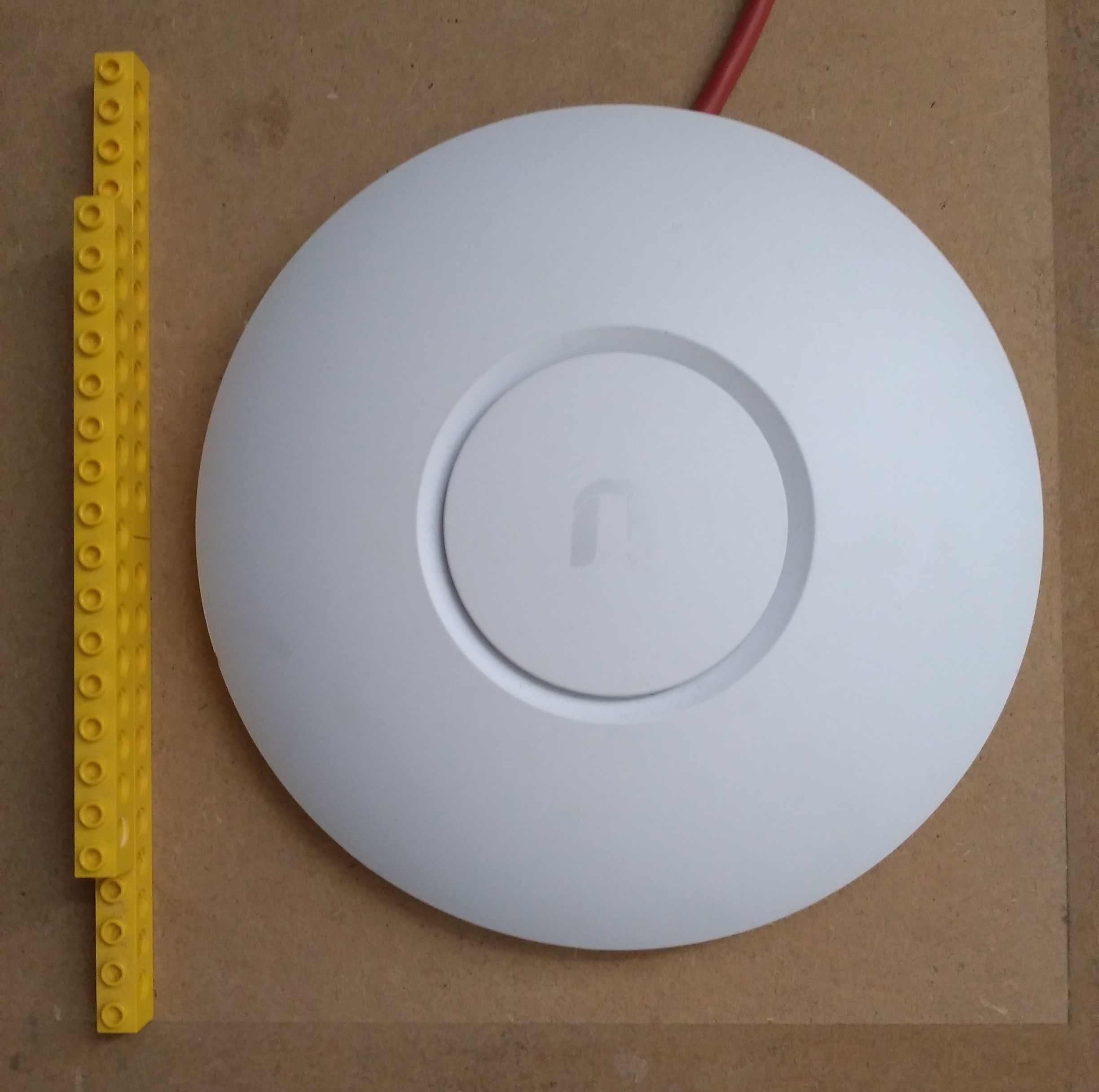

Guck dir sonst vllt auch noch den nanoHD an. Ist zwar eigentlich Overkill, aber nur ca. 30€ teurer. Und das Ding ist echt klein. Erhöht eventuell auch nochmal den WAF (Wife-Acceptance-Factor).
Hier mal der nanoHD im Größenvergleich mit LEGO. Hatte grad nix anderes zu Vergleichen zur Hand 😅
