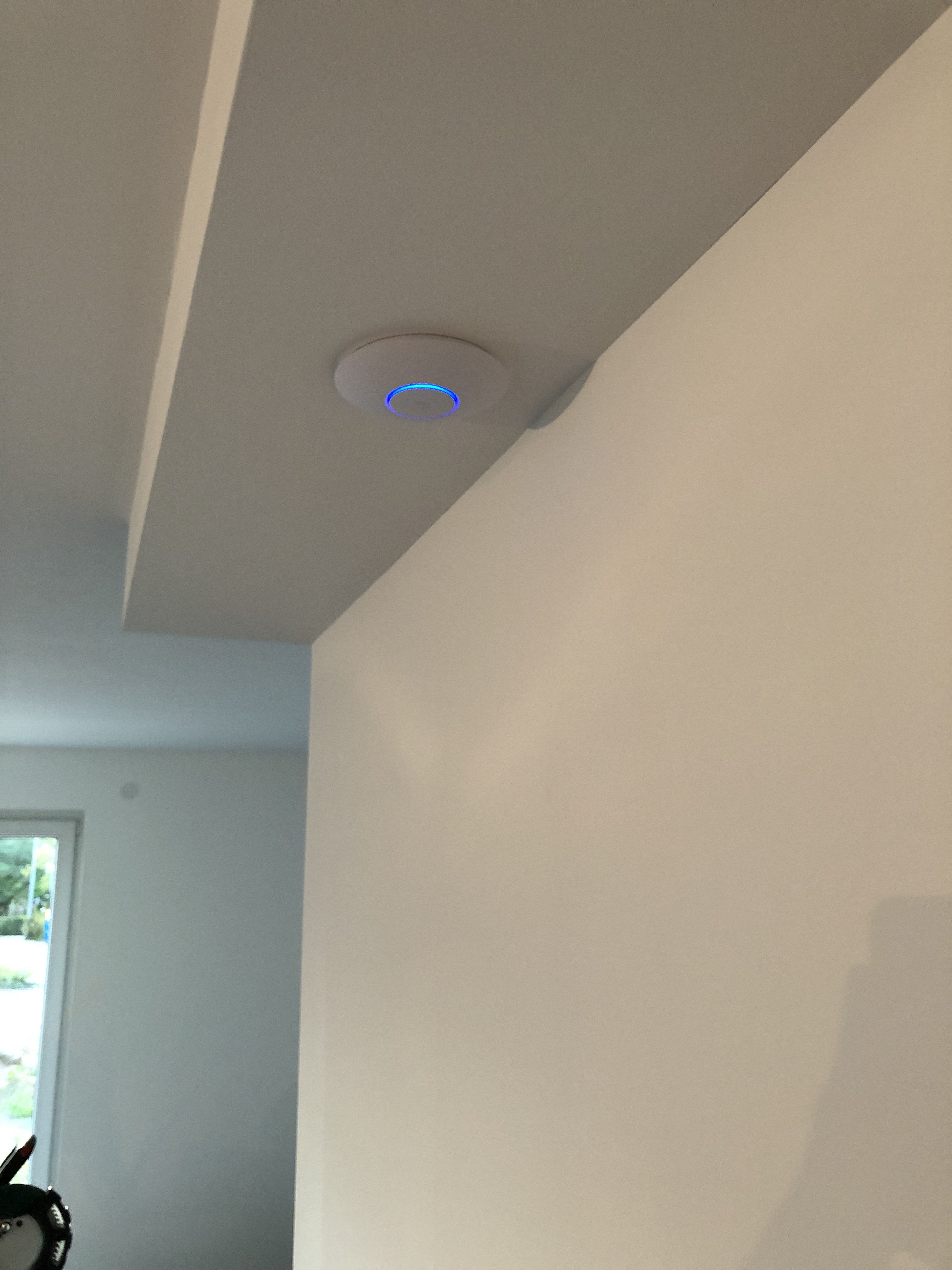

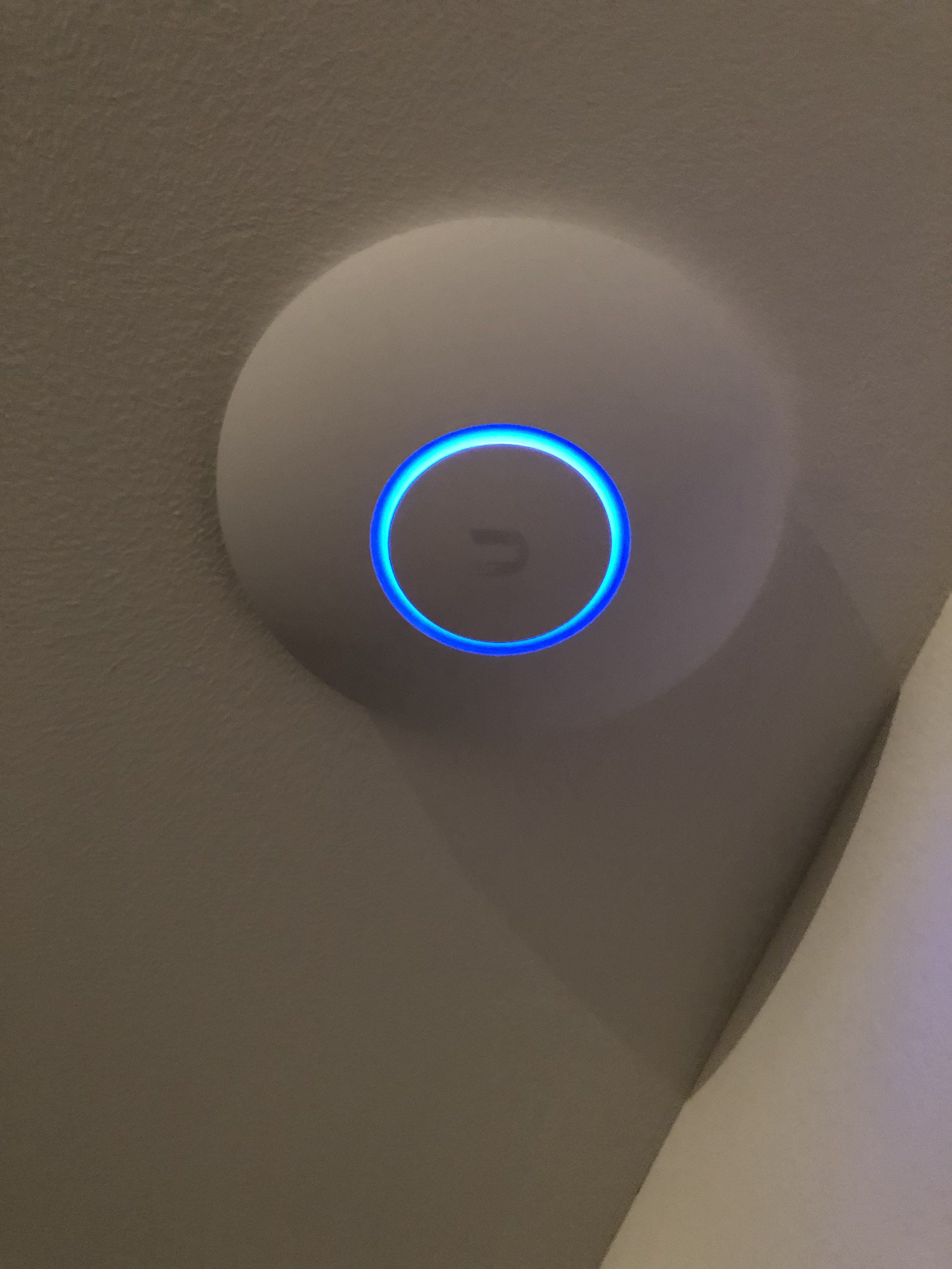

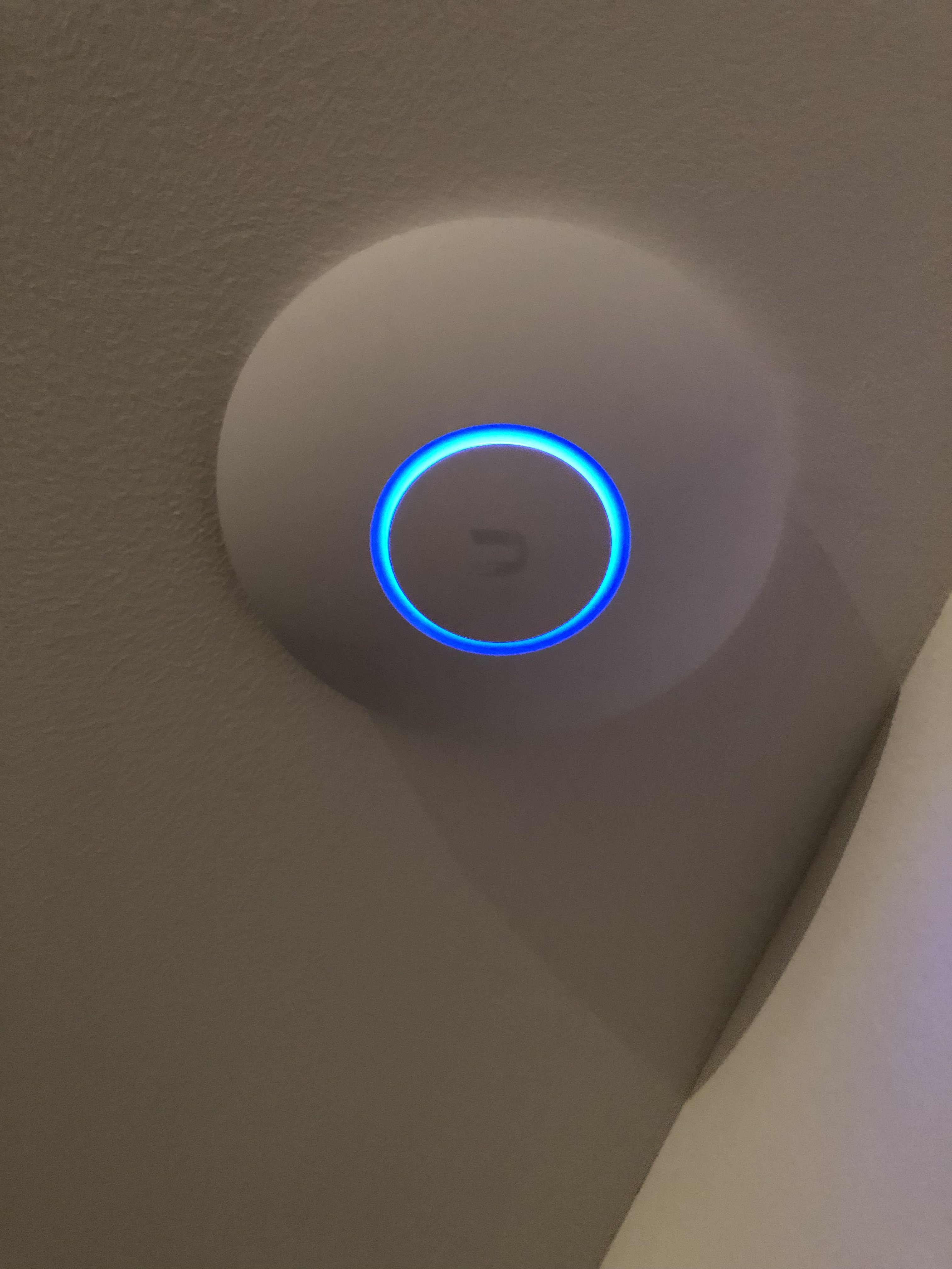

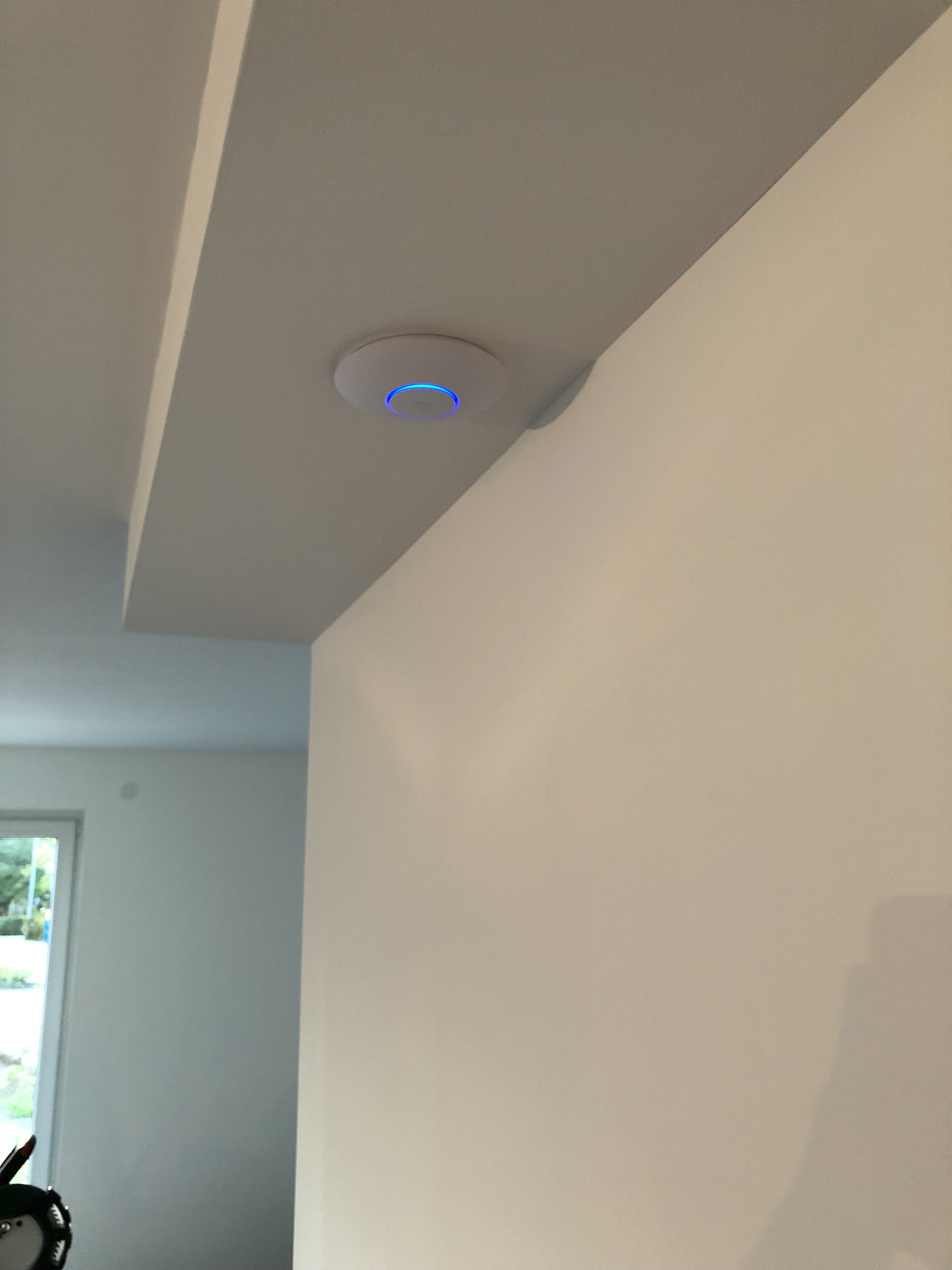

Zum Thema AP unter der Decke hier mal unsere Lösung. Ich finde, es gibt echt hässlicheres. Meine Frau war auch erst skeptisch, aber jetzt genau so begeistert weil der Empfang von dort aus einfach perfekt ist.
Bei mir sind sie in der abgehängten Decke drin. Man verliert zwar ein ganz klein wenig Signalstärke dafür aber komplett unsichtbar.
Es gibt auch spezielle Einbaukästen die Empfangsoptimiert sind und überputzt werden können und mit Reviisonsklappe. Kosten aber bisschen was.
