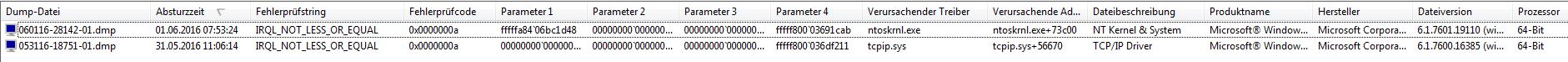

Danke erstmal für den Tipp mit dem Bluescreenviewer. Hier mal ein Screenshot von dem was mir da angezeigt wird:
Könnt ihr damit was anfangen?

Der untere eintrag nennt die tcpip.sys , ich würde pauschal auf den netzwerktreiber tippen.
Es wundert mich auch etwas, dass es nur zwei Einträge sind. Vielleicht weil die restlichen über den CCleaner gelöscht wurden?
Wenn es sich um ein netzwerktreiberproblem handeln würde, wie könnte man diesen denn beheben theoretisch? Hab auch mal nen Treiber check gemacht, scheint alles aktuell zu sein eigentlich...
