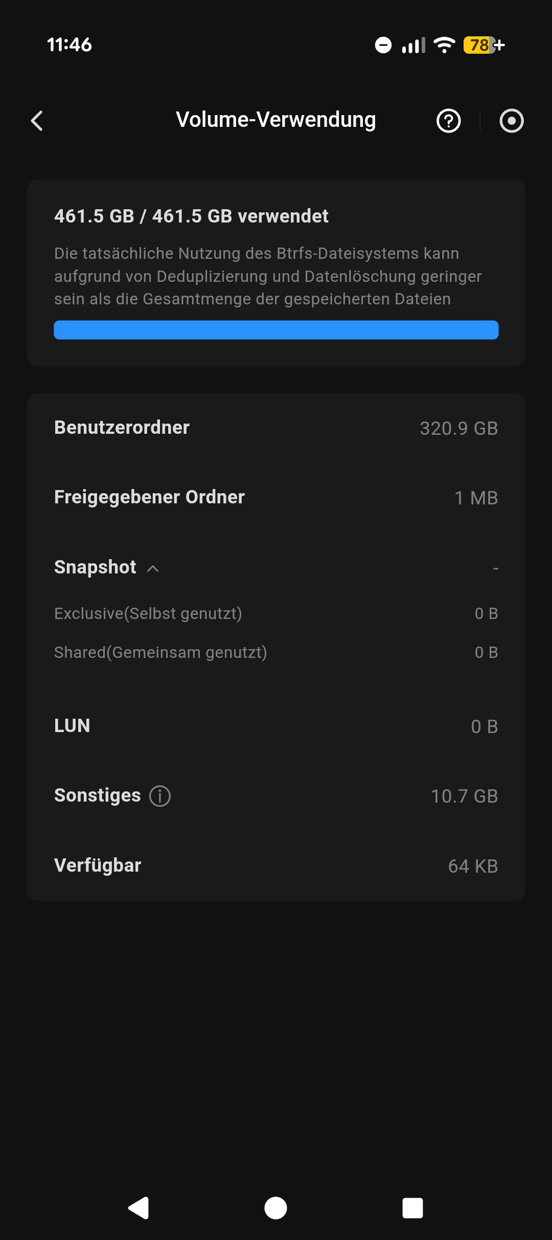

Hallo, ich habe mir ein Ugreen DXP4800 gekauft und bin soweit ganz zufrieden. Allerdings habe ich eine komischen Fehler.
Eins vorab: ich habe diesen Text bereits in einem ugreen Forum gepostet, dort aber keine Antwort erhalten. Vielleicht hat ja hier jemand eine Idee.
Aktuell habe ich eine HDD (6tb) für Daten. Diese wird noch zu einem RAID 1 mit einer weiteren 6tb HDD ergänzt wenn der Umzug aufs neue Nas abgeschlossen ist, aktuell steckt die noch im alten Nas. Zusätzlich habe ich eine neue 512gb SATA SSD hier zu liegen und wollte dir für die Apps nutzen. Also beide als einzelne volumes mit btrfs eingerichtet.
Aktuell habe ich meine Fotos mit auf die SSD gezogen damit sie mir in der Fotos App angezeigt werden. Allerdings fehlt mir irgendwie Speicherplatz. Auf der SSD sind ein paar wenige Apps installiert, unter anderem docker mit homeassistant und paperless. Die sind aktuell nur installiert, aber nicht eingerichtet und haben keine Daten erhalten.
Die Fotos nehmen 320gb ein. Allerdings habe ich jetzt eine Warnung erhalten, dass die SSD voll ist. Wenn ich auf Speicher gehe und mir die Verwendung der SSD anzeigen lassen sagt er, dass 320gb im Benutzerordner genutzt werden, das sind meine Fotos. Im freigegebenen Ordner sind es 1 mb und sonstige sind 10,7gb, das werden denke ich die Apps und docker sein.
Trotzdem zeigt er mir an, dass 461,5gb verwendet werden. Es sind keine snapshots oder sonstiges aktiviert und ich sehe auch keine andere Möglichkeit wo der Speicher hin sein könnte. Oder nehmen sie Miniaturansichten von den Fotos stolze 140gb ein, die mir nicht angezeigt werden?
Die Fotos und sync&backup app haben sich selbst ausgeschaltet (liegen beide auf der SSD). Wenn ich die starte dauert es ewig bin mir eine Fehlermeldung (Fehlschlag) gegeben wird. Ich habe testweise virtuelle Maschine deinstalliert (wurde noch nicht genutzt) und nach kürzester Zeit war der frei gewordene Speicherplatz wieder belegt.

Kapazität des Datenträgers: 461,5GB
Fotos: 320,9GB
Sonstiges: 10,7GB
Verfügbar: 64KB
