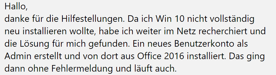

Ich habe das Problem, dass sich MS Office nicht auf meinem Compute (Win10 64 System) installieren lässt. Es kommt immer die Fehlermeldung: 0-1012 (0)
Ich habe schon die einschlägigen Empfehlungen aus dem Netz wie Firewall und Antivirus deaktivieren, alte Office Verionen entfernen incl. Verzeichnisse und Registry Einträge... durch, aber der Fehler 0-1012 (0) ist immer noch da.
Hat jemand eine Idee, was das Problem verursachen könnte?
Du solltest Office auf einem frisch installierten Windows installieren, da die neuen Click-and-go Installationen (z.B. Office 2019) nicht mit installierten MSI-Installationen (z.B. Office 2016), welche ggf. mit Office 2019 in Konflikt geraten, kompatibel sind.
Schon mal das ausprobiert? (also das da:
@ ella_one:
ich habe kein anderes Office auf dem Computer installiert, vorher war Office 2010 starter drauf, welches ich deinstalliert habe. Ich würde wg. Office nur ungern meinen Computer neu aufsetzen, dafür ist der Aufand, alle anderen Programme wieder neu zu installieren einfach zu groß.
@tollertyp
habe ich probiert, es kam im neuen Konto wieder der Fehler 0-1012 (0)
