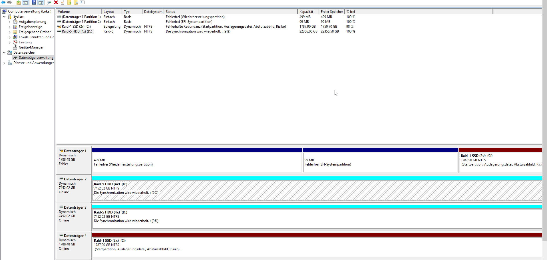

Mein Problem ist das immer, wenn ich versuche diesen Fehler zu beheben bzw. den Datenträger zu reaktivieren dieses Ausrufezeichen von einer SSD verschwindet und derselbe Fehler bei der anderen angezeigt wird.

Also zu @DocWindows Frage: das kam von allein ungefähr 30 min nach dem ich das RAID1 erstellt habe
und zu @PHuV ja ich habe das RAID1 in Windows erstellt (gibt es eine andere Option?) ich habe das RAID bereits aufgelöst und neu gemacht jedoch selbes Ergebnis.
Wenn Du ein Bootmedium als Raid1 haben willst, mußt Du das vor der Windows-Installation im BIOS oder über einen entsprechenenden Raid-Controller erstellen, damit eben die Recovery-Partitionen und der Bootblock ebenso gespiegelt werden! Dann erscheint beim Installieren von Windows 2 SSDs als ein Datenträger, und Du kannst dann wie üblich Windows installieren.
Generell solltest Du alle dynamischen Datenträger entfernen, auch Dein Raid5, das ist so nicht gut.

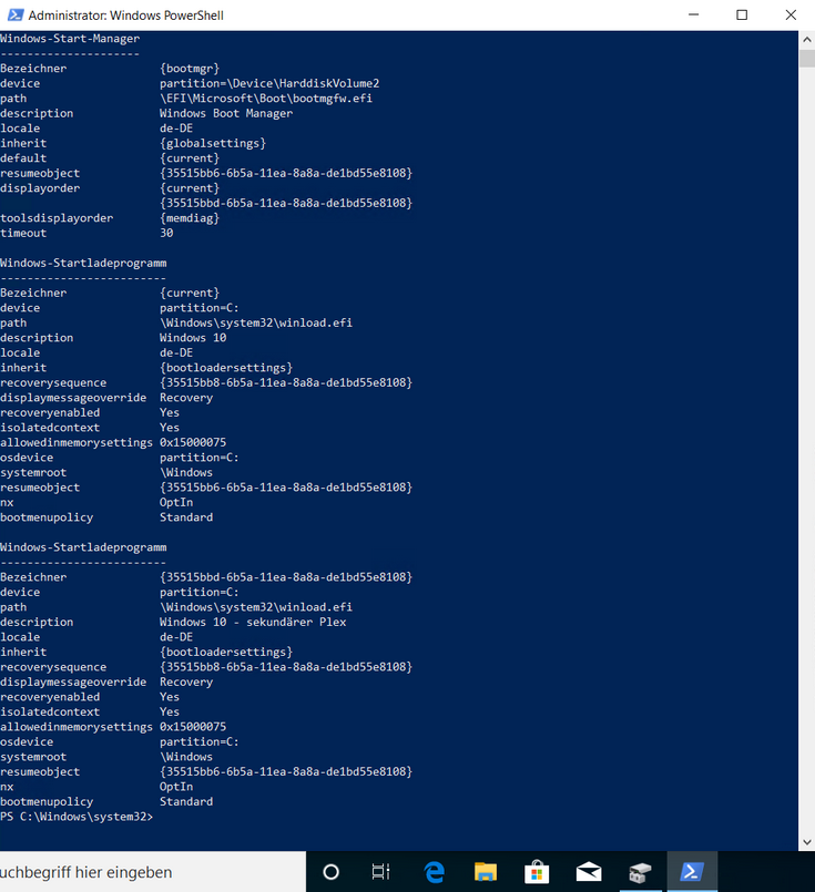

Es wundert mich dass Windows das überhaupt zulässt. Ich muss das nachher unbedingt mal in einer Virtuellen Maschine nachstellen. Ich kann mir nur vorstellen dass es wegen EFI geht. Weil der Bootprozess quasi auf einer unabhängigen Fat32 Partition als EFI-App gespeichert ist.

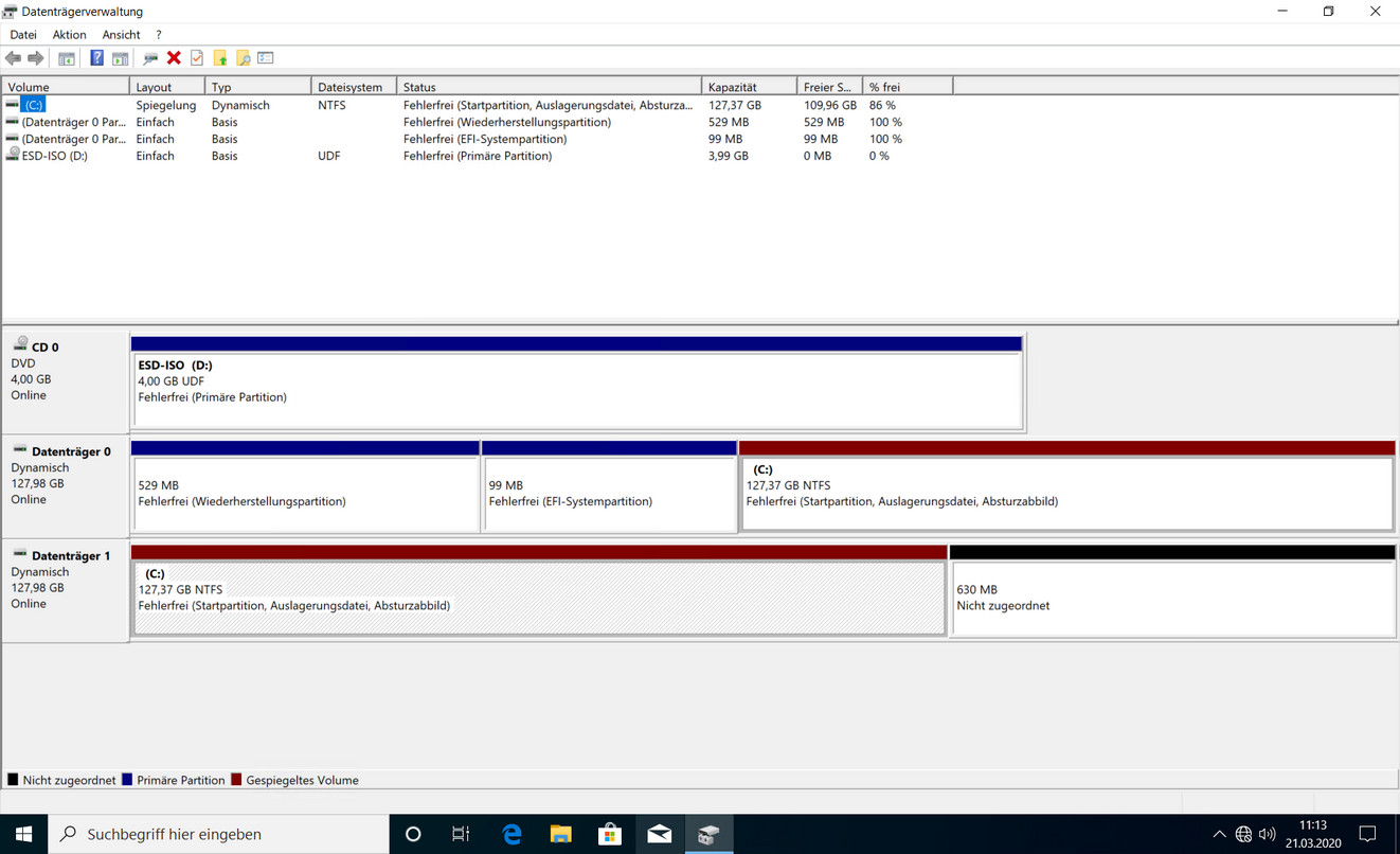

@Arror Ich habe es in Hyper-V als Virtuelle Maschine nachgestellt und es funktioniert zu meiner Überraschung tatsächlich. Sofern man die Warnung, dass das System hinterher nicht mehr startet, bei der Diskkonvertierung von Basis -> Dynamisch ignoriert :D.
Das System startet trotzdem, und nicht nur das. Man bekommt ja jetzt beim Boot auch noch eine Auswahl von welcher Platte man starten will
Windows hat hier bei der Spiegelung die Absicht erkannt und einen zweiten Booteintrag erstellt.
Da stellt sich mir natürlich die Frage wie das sein kann, wenn das alles angeblich nicht unterstützt wird.
Kann evtl. sein dass das Funktionalität vom Server ist die in die Pro-Version aus Versehen reingerutscht ist oder dass das alles nur auf dem Hypervisor als VM funktioniert.
