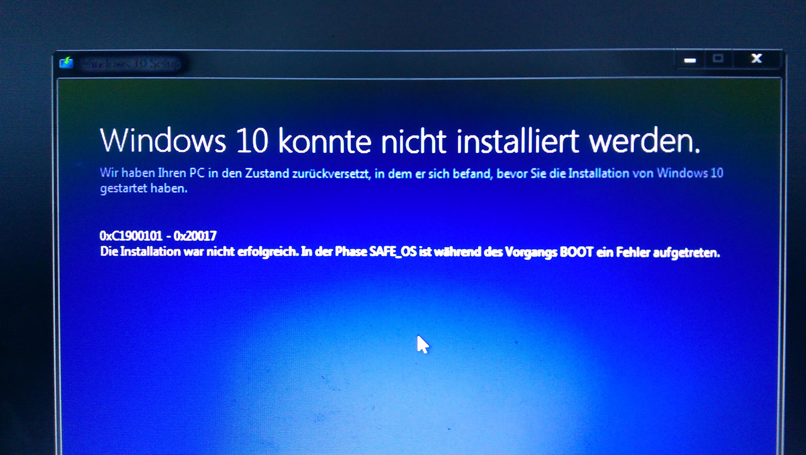

habe versucht das Upgrade über das Media Creation Tool zu installieren.
Es wird das Upgrade heruntergeladen, dann noch Updates, es kommt zur Installation, aber nach dem Neustart des Rechners kommt das:
Wo liegt hier der Fehler bzw. das Problem??

ich konnte das Problem lösen.
Es lag wohl an der zusätzlich x: Bootpartition (reservierter Speicher) die bei der Installation erstellt wurde. Bei der früheren Windows 7 Installation wurde diese auf 30 MB automatisch so erstellt. Beim Upgrade auf Windows 10 reicht das wohl nicht mehr aus, daher die Fehlermeldung.
Ich habe den umständlichen Weg genommen - Windows 7 Neuinstallation und dabei wurde die Bootpartition auf 100 MB eingestellt. Nach der langen Installation der Windows 7 Updates hat dann auch das Upgrade auf Windows 10 funktioniert.
