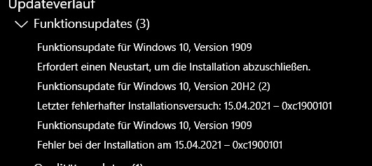

versuche gerade mein Windows auf den neusten Stand zu bringen und bekomme nach jedem versuch der Installation den Fehlercode
0xc1900101. Über das Ereignisprotokol habe ich noch diesen Zusatz gefunden. 0x20017.
Komisch ist auch, dass ich auf der Version 1809 bin und er abwechselnd versucht 1909 und 20H2 zu installieren.
Anscheinend ist ein Treiber das Problem aber in Gerätemanager wird nichts angezeigt und auch die Problembehandlung von Windows hilft nichts. Habe auch schon versucht das Update ohne angeschlossene Geräte zu machen aber auch da kam der selbe Fehler.

0xC1900101
Ein häufig beobachteter Ergebniscode ist „0xC1900101“. Dieser Ergebniscode kann mit Ausnahme der Vorgängerversionsphase in jeder Phase des Upgradeprozesses ausgelöst werden. „0xC1900101“ ist ein Code für einen generischen Rollback. Er weist in der Regel auf einen nicht kompatiblen Treiber hin. Der inkompatible Treiber kann Bluescreens, Systemabstürze und unerwartete Neustarts verursachen. Eine Analyse der ergänzenden Protokolldateien ist häufig hilfreich. Sehen Sie sich beispielsweise folgende Dateien an:
