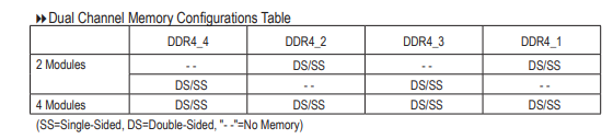

[ die 28 GB kommen durch 3x8 GB und 1 x 4 GB zustande, mir wurde damals im ARLT gesagt, dass es jetzt nicht das beste Setup ist aber auch keine großen Probleme darstellen solle]

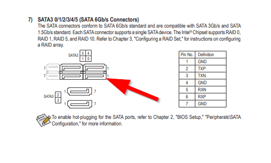

Gibt dem Brett 2x8 und setze das BIOS auf default. Der RAM wird gesteckt laut Schema fuer 2 Module.
Die SSD schliesst Du am SATA3/0 an.
Dann nochmal probieren mit der Installation.

Klemm alles anderen Platten ab und steckt die SSD an den 1. Sata Port.
