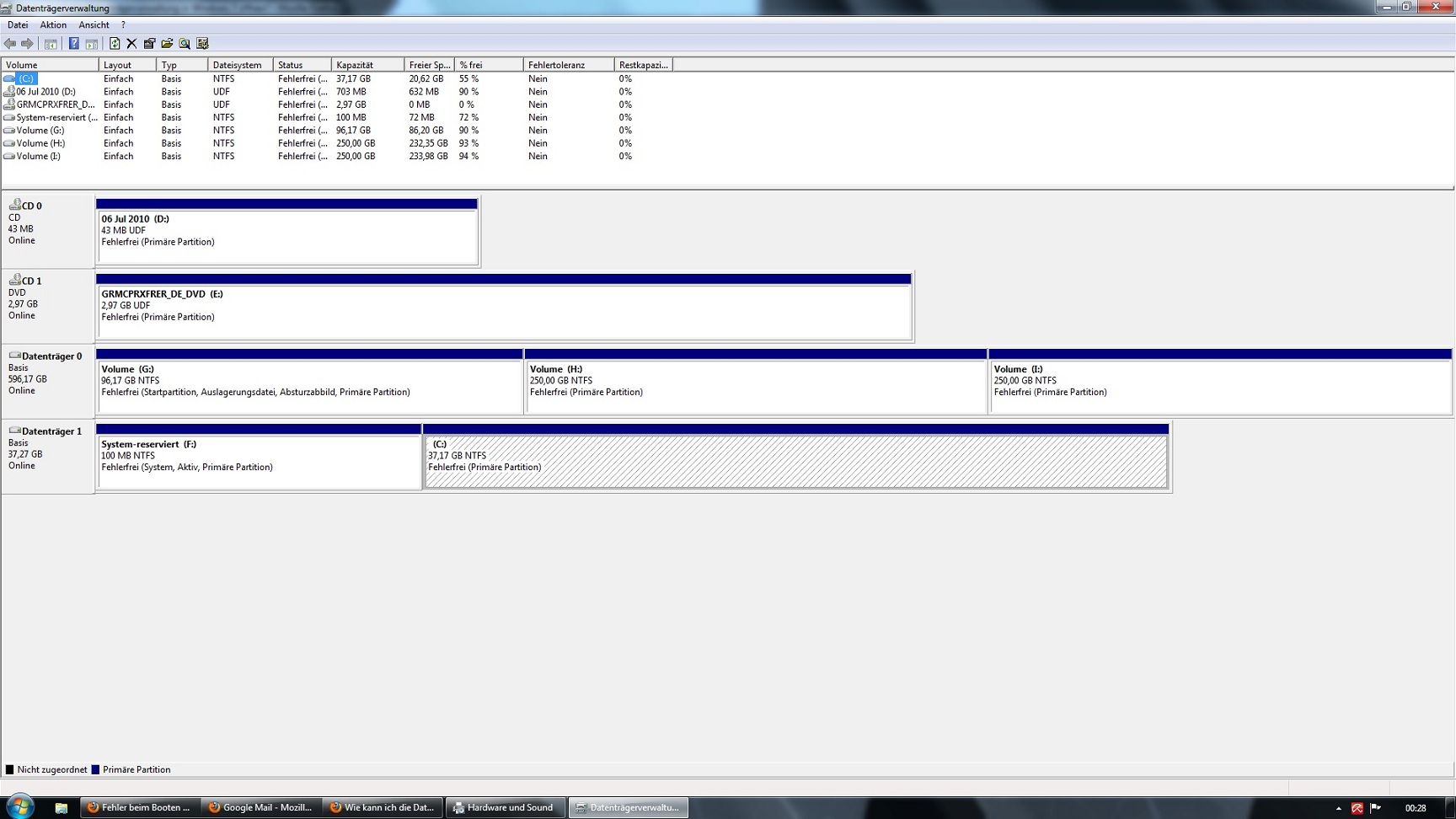

Im Anhang hab ich die Datenträgerverwaltung.

Gemäß Datenträgerbild ist dein jetziges Laufwerk F: das Startlaufwerk, weil es als SYSTEM gekennzeichnet ist (100 MB Startpartition = Datenträger 1). Ist es auch deine neue Platte ? Oder ist deine neue Platte eine andere ?
Das sollte erst geklärt sein ...
Solange die 100 MB Startpartition (System-Reserved) bestehen bleibt, wird diese Partition als Startlaufwerk verwendet.
Eine active Flaggung hat sonst keine Partition von dir. Noch kannst du JETZT vor einer neuen Installation die Sache einfach ändern und die NEUE und kommende Systempartition über die Datenträgerverwaltung als ACTIVE setzen.
Wenn die NEUE Platte der Datenträger 0 ist, sollte das Laufwerk / Partition G: jetzt als ACTIVE markiert werden.
Rechtsklick auf die G: Partition und ACTIVE auswählen.
