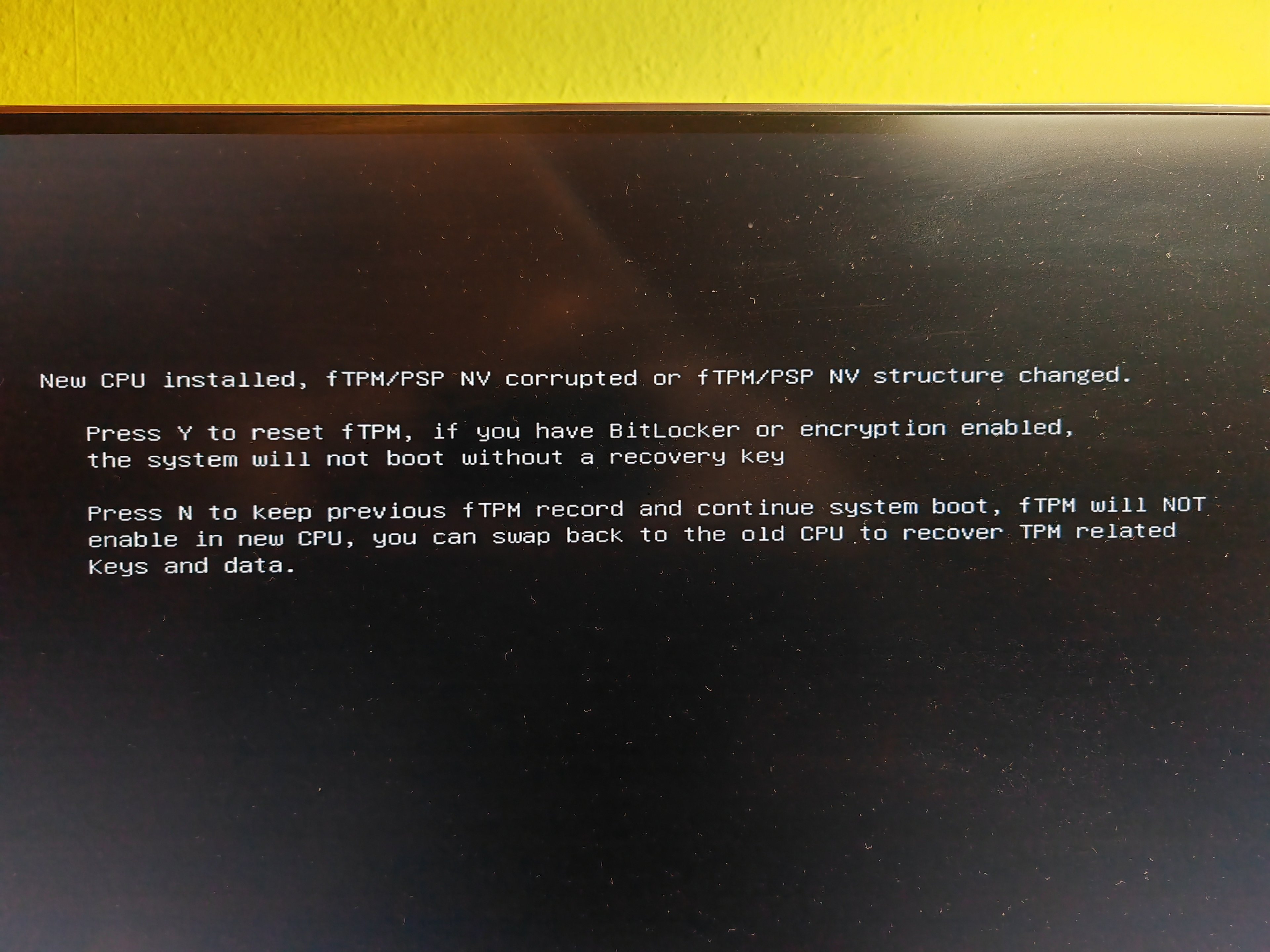

Hallo, es ist schon spät und ich komme nicht weiter.
Die Komponenten sind neu. Außer der Monitor.
Jetzt wollte ich das neue BS installieren und jetzt kommt das auf dem Monitor.
Was könnte das sein?
Ich will morgen mal einen anderen Monitor ausborgen.
Was anderes fällt mir im Moment nicht ein.
Installiert dürfte alles richtig sein.

Schonmal einfach Y gedrückt und ftpm resettet ??
Reaktionen: BarBaer, Dama und AB´solut SiD
Y / Z drücken.
Hier ist wahrscheinlich englisches Layout (QWERTY) aktiv.
Bei deutscher Tastatur Z drücken.
Reaktionen: AB´solut SiD und FR3DI

ist die Meldung des Os das ne neue cpu erkannt wird mit neuen mainboard und ftpm key anders ist einfach y drück (z)
Ein blackscreen danach liegt das am bootloader der defekt ist bei gpt viel glück den ans laufen zu bekommen.
Win install medium und startreparatur ausführen
Auf z bin ich nicht gekommen. 😂😂
Das hatte ich auch noch nie. Bis jetzt funzte es immer beim ersten Versuch.
Danke. Probiere ich morgen früh gleich.
Haha, wenn du wüsstest was ich heute schon gemacht habe- ohne Alkohol- ........
Ne, für heute langst mir auch mit nicht so lustigen Witzen.
Okay, z geht auch nicht. Dann geht das Board zurück.
