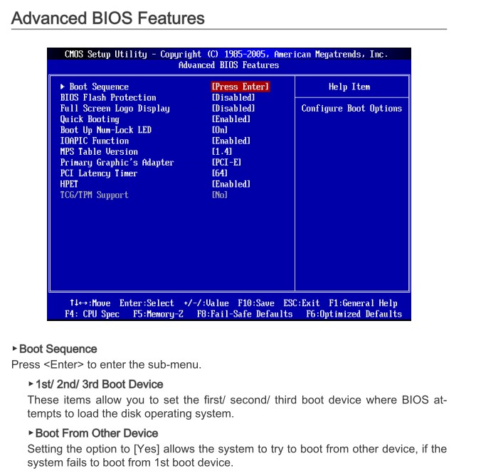

Vll. hat sich bei dir nur die Bootreihenfolge verstellt.

Im BIOS unter Boot zu finden.
Und ich habe momentan nur die neue Platte dran.
Wenn das das einzigste Laufwerk ist, auch kein CD/DVD, sollte der PC eigentlich starten.
GGf. den Rechner mit der Platte mal mit Knoppix LiveCD starten und schauen ob die Platte OK ist.
@marcol1979
Danke schonmal für den Screen :D
