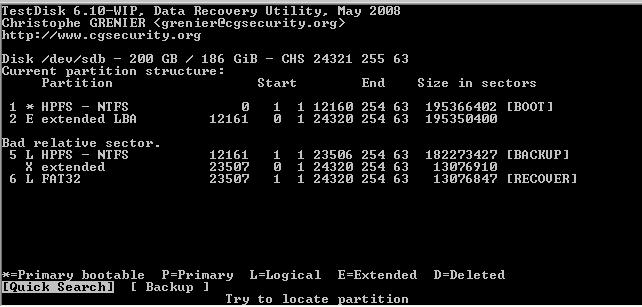

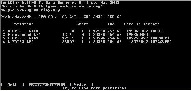

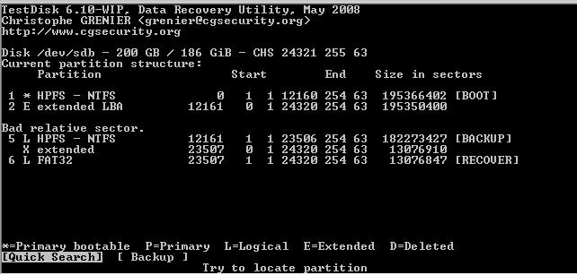

auf einem ca. 4 Jahre altem MEDION PC erhielt ich nach einigen Bluesreens die Meldung
Fehler beim Lesen des Datenträgers - Neustart mit Strg+Alt+Entf
Das ging mehrmals so, ein Reboot war nicht mehr möglich.
Die Platte war werksseitig in die drei Bereiche
C - BOOT
D - TREIBER ...
E - RECOVERY
partitioniert.
D und E blieben nach dem 'crash' lesbar, C nicht !
Die Platte hängt nun als 'slave' hinter einer neuen Festplatte, von der aus ich nun gerne auf die alten Daten zurückgreifen würde.
Erste Versuche mit Testdisk zeigen die screenshots, wie gehts weiter ?
Vielen Dank schon mal und schöne Grüße
ric

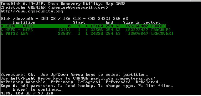

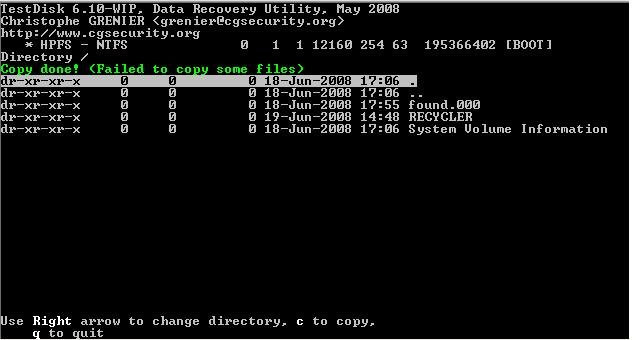

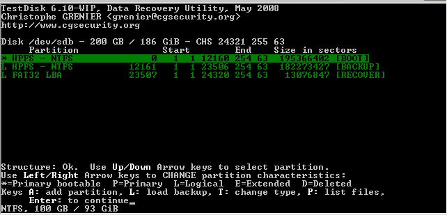

Spiel auf der neuen Platte mal ein Betriebssystem auf, und dann mach ein Backup von den alten Daten, dann kannst du immer noch weiter sehen. Sicher ist Sicher
Wenn du in Testdisk deine erste Partition (grüne C:-Partition) markierst und p drückst werden deine Daten oder eine Fehlermeldung angezeigt?
Teile es mal mit.
Geht darum, wenn sich darauf wichtige Daten befinden, diese erst zu kopieren.
Führe hinterher auf das Laufwerk über Start / Ausführen / cmd
chkdsk Laufwerksbuchstabe: /r mit dem Ziehl das Dateisystem zu reparieren aus.
Infos über das kopieren;
Wenn du deine Daten mit p drücken anzeigst, kannst du c für copy drücken.
Infos mal hier;
Wenn du p drückst und bei einer FAT7NTFS-Partition eine Daten siehst, kannst du eine Datei oder Ordner markieren und c für copy drücken.
Wenn du nur den einzelnen Punkt markierst, kannst du das ganzes Laufwerk kopieren.
Dann wirst du nach dem Pfad gefragt. wenn du auf die zwei Punkte gehst, kommst du immer ein Ordner höher bis du deine Festplatten siehst.
Dort kannst du auch eine andere Festplatte auswählen.
Mit dem Links oder Rechtspfeil kannst du in einen Ordner gehen.
Wenn du dann mit y bestätigst, fängt Testdisk an zu kopieren.
Infos zum kopieren nochmal hier!
https://www.computerbase.de/forum/t...riff-partition-tot-virus.271534/#post-2656055
Viele Grüße
Fiona

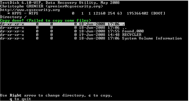

Hallo Fiona,
es erscheint nach 'p' keine Fehlermeldung, dafür aber auch nicht gerade etwas, womit ich was anfangen könnte, sicher kannst DU das :) (siehe Anhang!).
Ich vermute mal laienhaft, dass hier was überschrieben wurde, was nicht hätte überschrieben werden sollen ... :eek:
Viele Grüße
ric

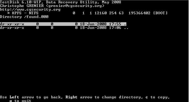

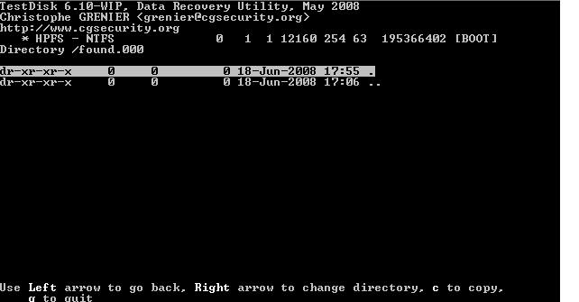

Sieht bei dir so aus, das chkdsk gelaufen ist.
Chkdsk hat den Ordner found000 angelegt.
Markiere den mal und navigiere mit der rechte Pfeiltase dort rein.
Teile mal mit, ob sich dort Dateien wie FileXXXX.chk befinden.
Im Fall kann der Ordner in Testdisk dann markiert und kopiert werden.
Du kannst dann testen, ob du die Daten mit unchk wiederherstellen kannst.
http://www.ericphelps.com/uncheck/
Teile es mal mit.
Viele Grüße
Fiona
Hallo Fiona,
nein, keine filexxxx - Dateien zu sehen (screenshot):
Viele Grüße
ric

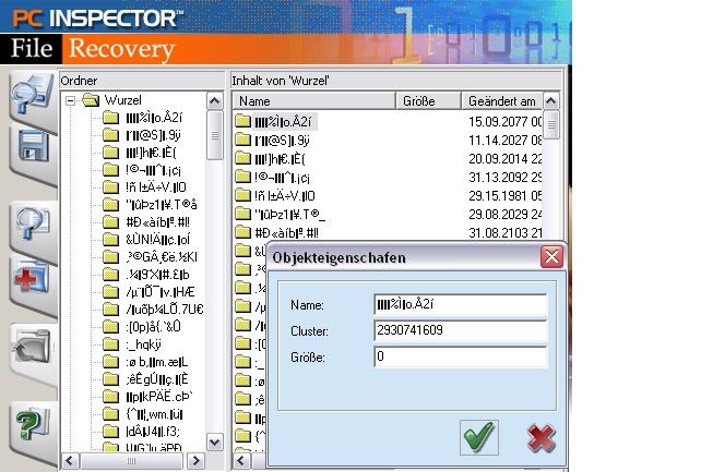

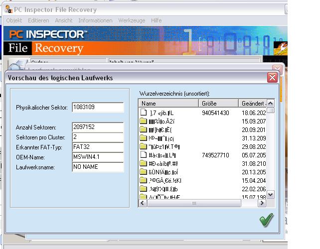

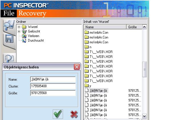

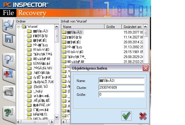

PC Inspector File Recovery zeigt folgendes
Hallo Fiona und alle anderen!
Herzlichen Dank erstmal für die ersten Schritte.
Ich habe mal PC Inspector File Recovery ausprobiert.
Das Programm findet nun in meiner ehemaligen Partition 'C', nun Laufwerk 'D' eine ganze Reihe von 'neuen' Laufwerken mit unterschiedlichem Inhalt.
Als Beispiel habe ich mal eins von vielen ausgesucht, die als "NO NAME (lost) auf Windows-Laufwerk D:" gelistet werden.
Manche sind leer, eines davon sieht in der Vorschau so aus: (sreenshot 1)
In der "Wurzelansicht" mit den "Objekteigenschaften" eines der Ordner mit den sehr kryptischen Namen so: (screenshot 2).
Kann jemand irgendwas damit anfangen?
Wenn ja, bitte für Dummies interpretieren, solange ich überhaupt etwas sehe, habe ich noch Hoffnung etwas zu retten.
Viele Grüße
ric

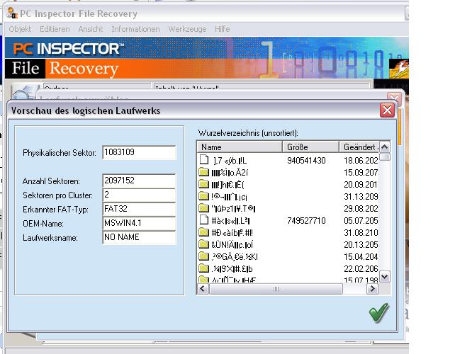

Nach zwei weiteren Stunden ...
wie schon erwähnt finde ich "nach zwei weiteren Stunden" einige Dateien, die mich vom Namen her an einstmals von mir erstellte Dateinamen oder Teile eines Pfades erinnern.
(sreenshot)
Übrigens:
Es ist nicht notwendig, die Partition wieder bootfähig zu machen!
Es würde mir genügen "Eigene Dateien" und Anwendungsdaten etc. wiederherzustellen,
gibt es dafür ermutigende Signale ?
Viele Grüße
ric

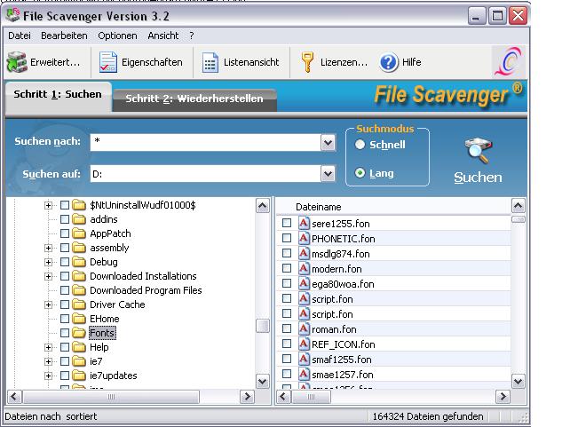

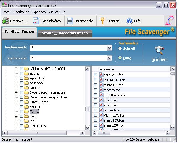

Frage zu Scavenger 3.2
Hallo Forum,
ich bin einen Schritt weiter, Scavenger zeigt mir eine große Anzahl Dateien an, die sich noch auf meiner ansonsten unlesbaren Partition befinden. ( screenshot )
Leider kann ich ohne Lizenz nur eine Datei bis zu einer Größe von 64KB wiederherstellen lassen.
Das Verfahren eine Lizenz zu erwerben scheint mir etwas kompliziert, ich besitze keine "Mastercard" o.ä., hat jemand Erfahrungen?
Gibt es eine Alternative?
Gibt's Scavenger als CD im Handel?
Viele Grüße
ric
