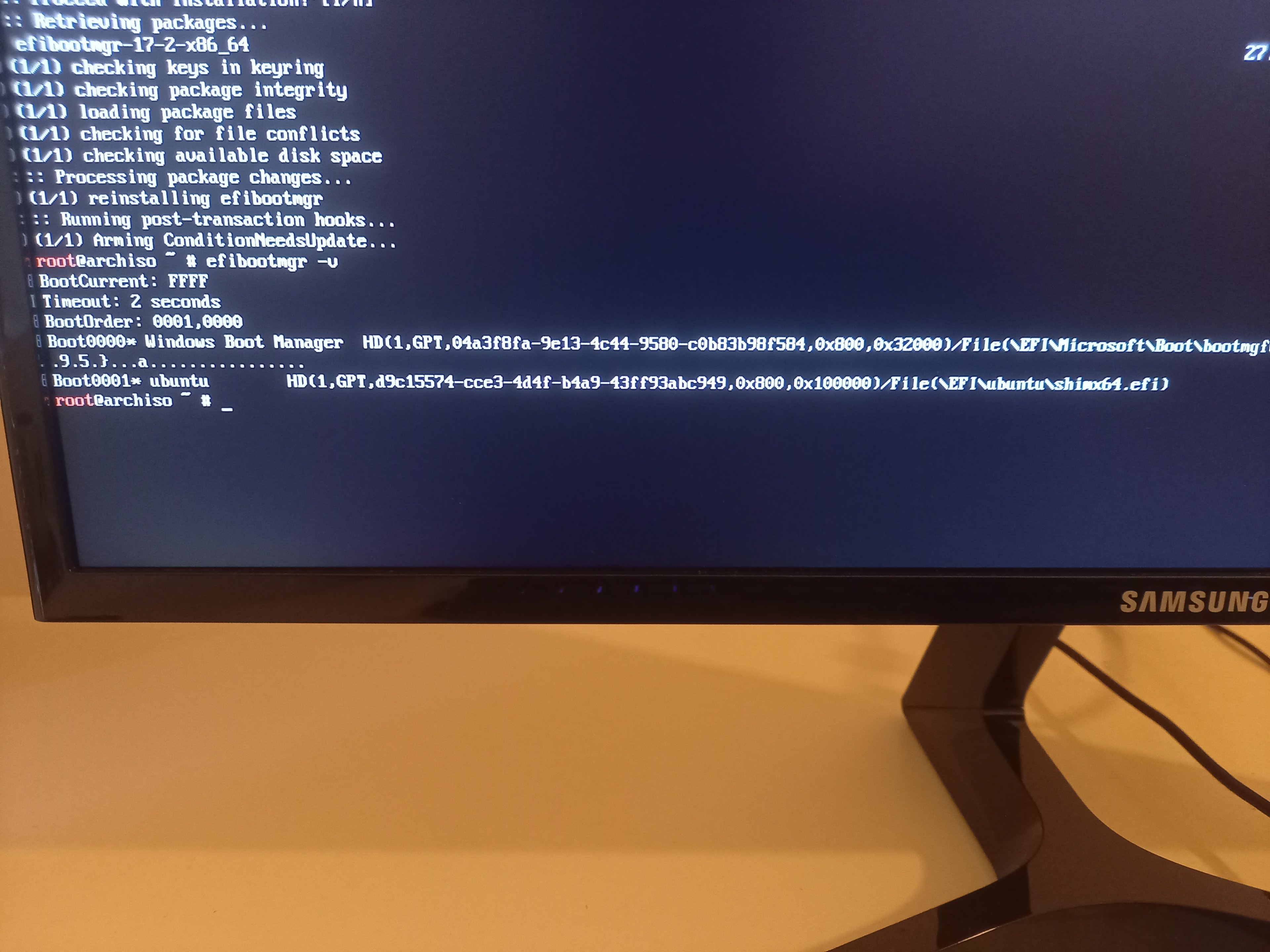

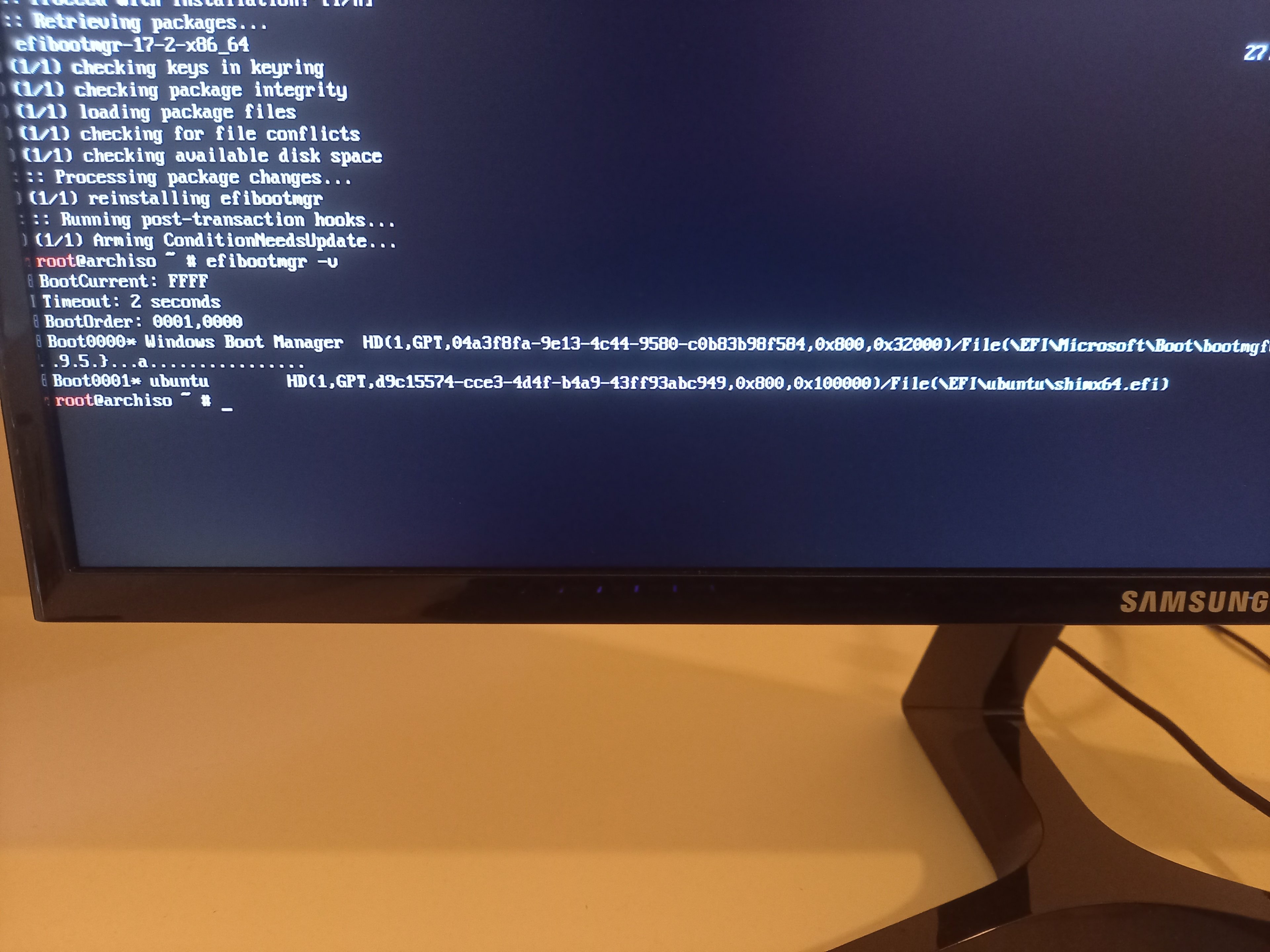

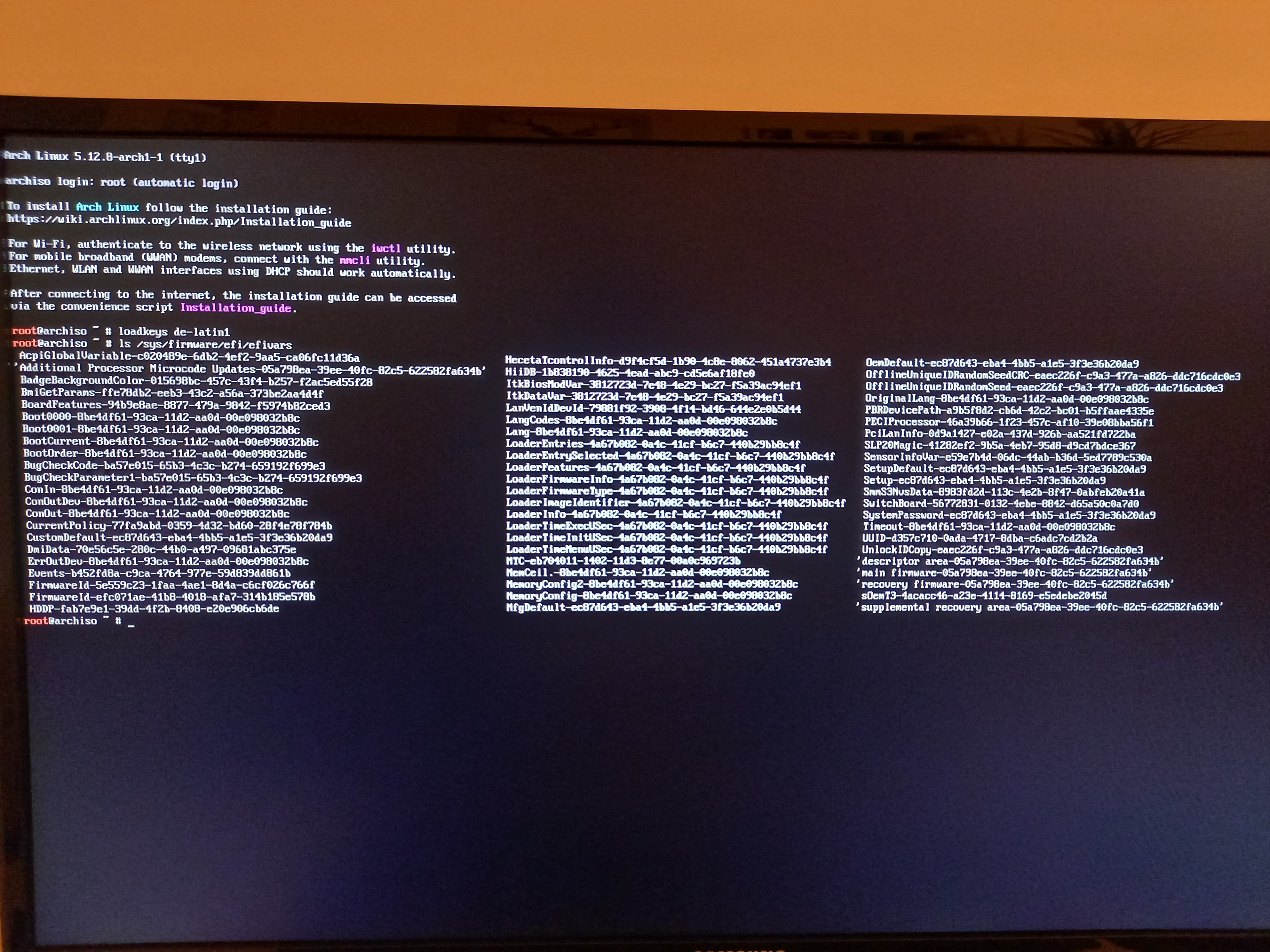

Bin mittlerweile bei Arch Linux gelandet und versuche vergebens GRUB zu installieren. Da mein Board UEFi kann, will ich es auch unter Linux haben und nicht nur bei Windows. Grub haut mir bei der Installation immer einen Fehler raus der auf einen vollen NVRAM hinweist. Bei meinem Board gibt es keine Einstellung um den zurück zusetzen bzw zu leeren. Hat hier jemand eine Idee wie ich es machen könnte? Kann ich die Einträge mit einem EFI Flash löschen?
Scheinbar ist bei dem Board auch nicht viel Speicher, denn ich habe nur zwei Einträge hinterlegt! (Siehe Bilder)
Ok habe jetzt alles raus gelöscht mit efibootmgr und werde berichten ob ich nun installieren kann.

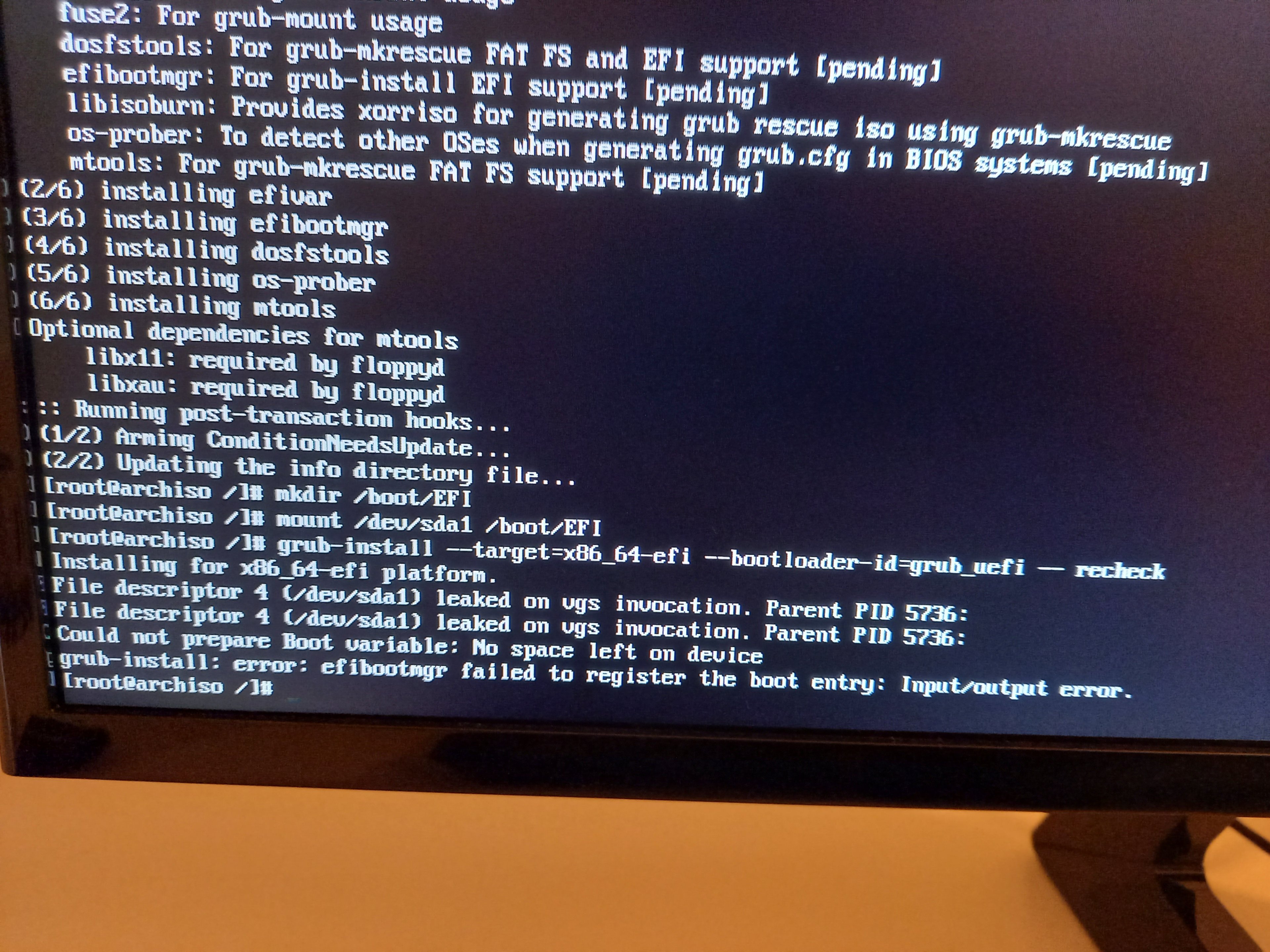

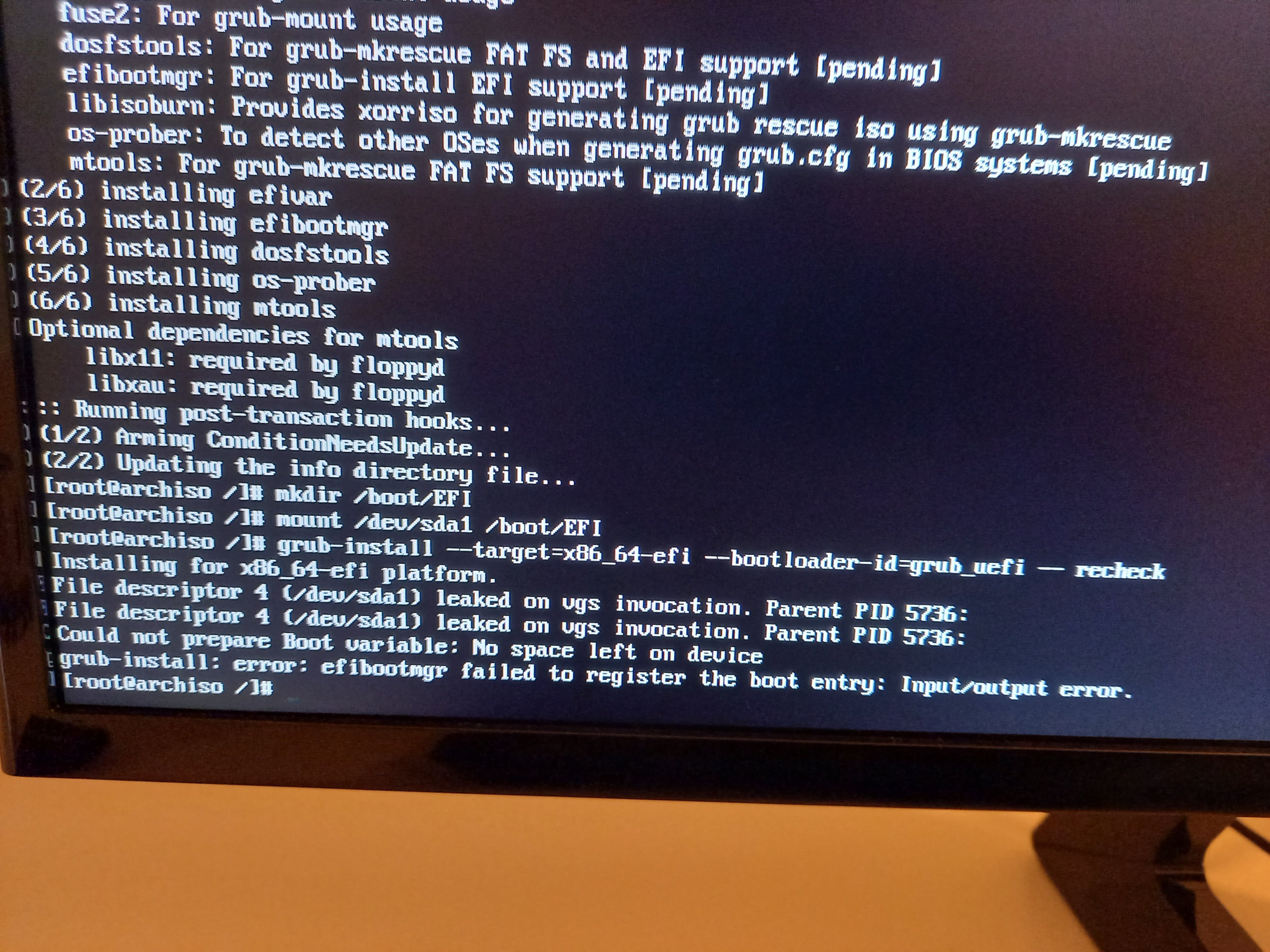

So also ich habe es nochmal versucht und bekomme leider wieder folgende Fehlermeldung:
Could not prepare Boot variable: no space left on device
Grub-install: error: efibootmgr failed to register boot entry: Input/output error
Irgendjemand eine Idee?
Danke
Ein Linux-Filesystem auf sda1? UEFI/GPT sieht üblicherweise vor, dass die erste Partition eine spezielle mit Fat32 formatierte EFI-System-Partition ist, die du dann unter /boot/efi mountest.

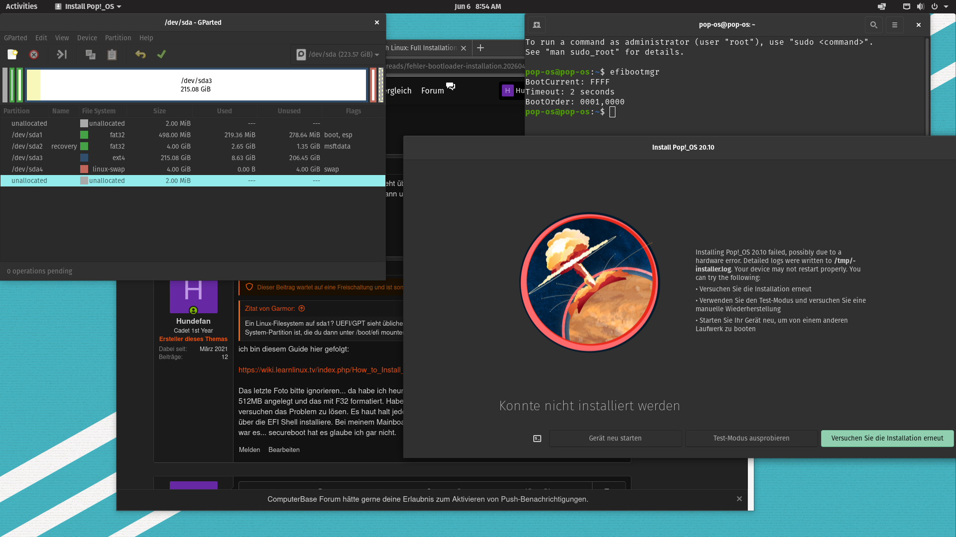

Hier noch ein Bild wie POP OS die Partitionen anlegt und dann der Fehler...
[INFO distinst:src/installer/state.rs:33] starting configuring bootloader step
[INFO distinst:src/installer/steps/bootloader.rs:35] /dev/sda: installing bootloader for Efi
[INFO distinst:crates/chroot/src/command.rs:108] running "chroot" "/tmp/distinst.5iwEhnH1s7nb" "bootctl" "install" "--path=/boot/efi" "--no-variables"
[WARN distinst:crates/chroot/src/command.rs:98] Created "/boot/efi/EFI/systemd".
[WARN distinst:crates/chroot/src/command.rs:98] Created "/boot/efi/EFI/BOOT".
[WARN distinst:crates/chroot/src/command.rs:98] Created "/boot/efi/EFI/Linux".
[INFO distinst:crates/chroot/src/command.rs:108] running "chroot" "/tmp/distinst.5iwEhnH1s7nb" "efibootmgr" "--create" "--disk" "/dev/sda" "--part" "1" "--write-signature" "--label" "Pop!_OS 20.10" "--loader" "\\EFI\\systemd\\systemd-bootx64.efi"
[ERROR distinst:src/installer/state.rs:37] configuring bootloader error: command failed with exit status: exit code: 5
[ERROR distinst:src/installer/mod.rs:299] errored while installing system: command failed with exit status: exit code: 5
[INFO distinst:ffi/src/installer.rs:188] Install error: command failed with exit status: exit code: 5

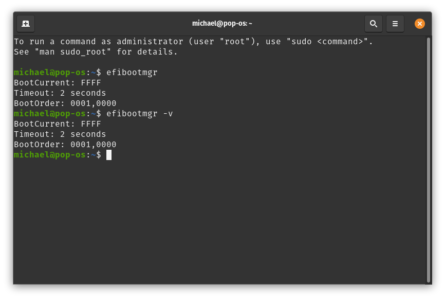

Habe den PC gerade einfach so mal neu gestartet und er bootet trotz der Fehlermeldung POPOS.. zeigt auch keinen Eintrag an siehe hier:
also wenn ich das nicht hinbekomme fliegt das Board nach über 10 Jahren raus!! Für bisschen mehr als 250 Euro bekomme ich ja schon ein AMD Ryzen upgrade...
@Garmor das könnte dann wohl so hinkommen und klingt plausibel. Leider machts das ganze nicht einfacher dadurch ;) überlege nun echt nicht mal etwas neues zu kaufen... war zwar damals sehr teuer aber ich habs ja echt schon ewig und bisschen was bekomme ich noch beim verkaufen.
