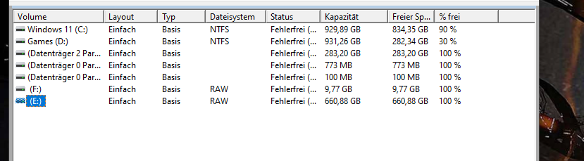

Meinte eher nebeneinander. habe 3x M2 in meinem System. Habe es auch schon auf der komplett leren M2 "Backup" getestet. Dasselbe Ergebnis.

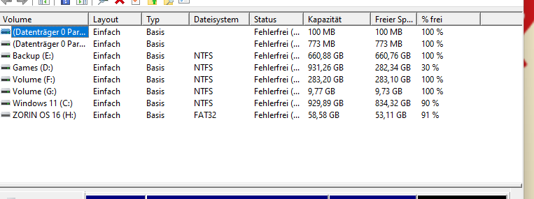

Servus,
mit Minitool Partition Wizard Free könntest du mal das komplette DISK-Layout inm einem Screenshot anzeigen ....
schreib das mal einfach in Metasprache
ich möchte Windows auf Datenträger #n/Partition #n..
auf Datenträger #n/Partition #n... soll mein inux separat installiert werden
ich möchte den ABC als Bootloader auf Datenträger #n/Partition #n
... um dann mit ABC( GRUB?) Multiboot aussuchen zu können
Anscheinend schreibt er auch nichts auf die Platte. habe es eben noch einmal versucht zu i9nstalliern. Er hat auch losgelegt aber selebr Speicherplatz wie vorher. Ich bin ratlos. (Laufwerk E und F)

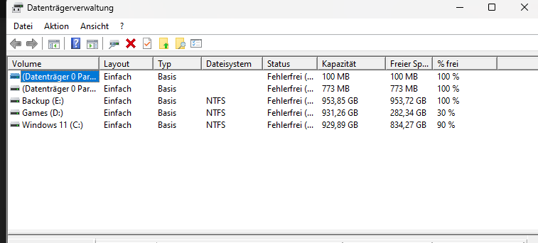

Warum haben die Partitionen Laufwerksbuchstaben unter Windows? Das sollte schon mal nicht so sein. Sind da irgendwo Reste von Windows aktiv, z.B. FDE Verschlüsselung oder sowas?
Und warum wird für die Zorin Installation weiter oben FAT32 angezeigt? Ist das ein Installationsmedium?
Habe Win 11 erst vor kurzem neu installiert, Denke nicht. habe da nichts wildes gemacht.

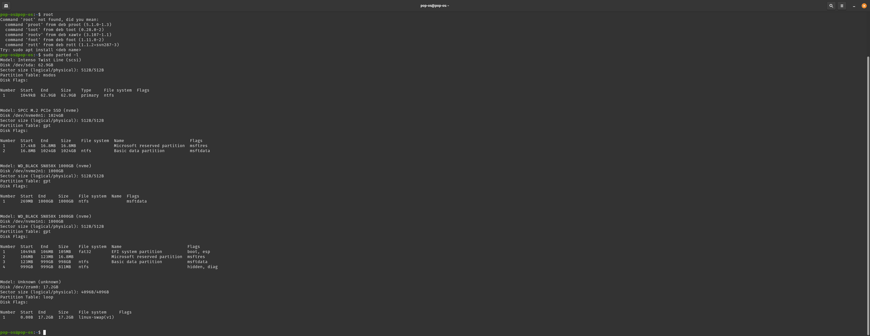

Starte bitte ein Installationsmedium und geh in den Ausprobieren Modus.
Dort öffnest du das Terminal und frage bitte folgende Befehle ab.
Code:
sudo parted -l  ## -l =kleines L
sudo efibootmgr -v
Die Befehlsausgaben bitte hier als Code oder Text posten.

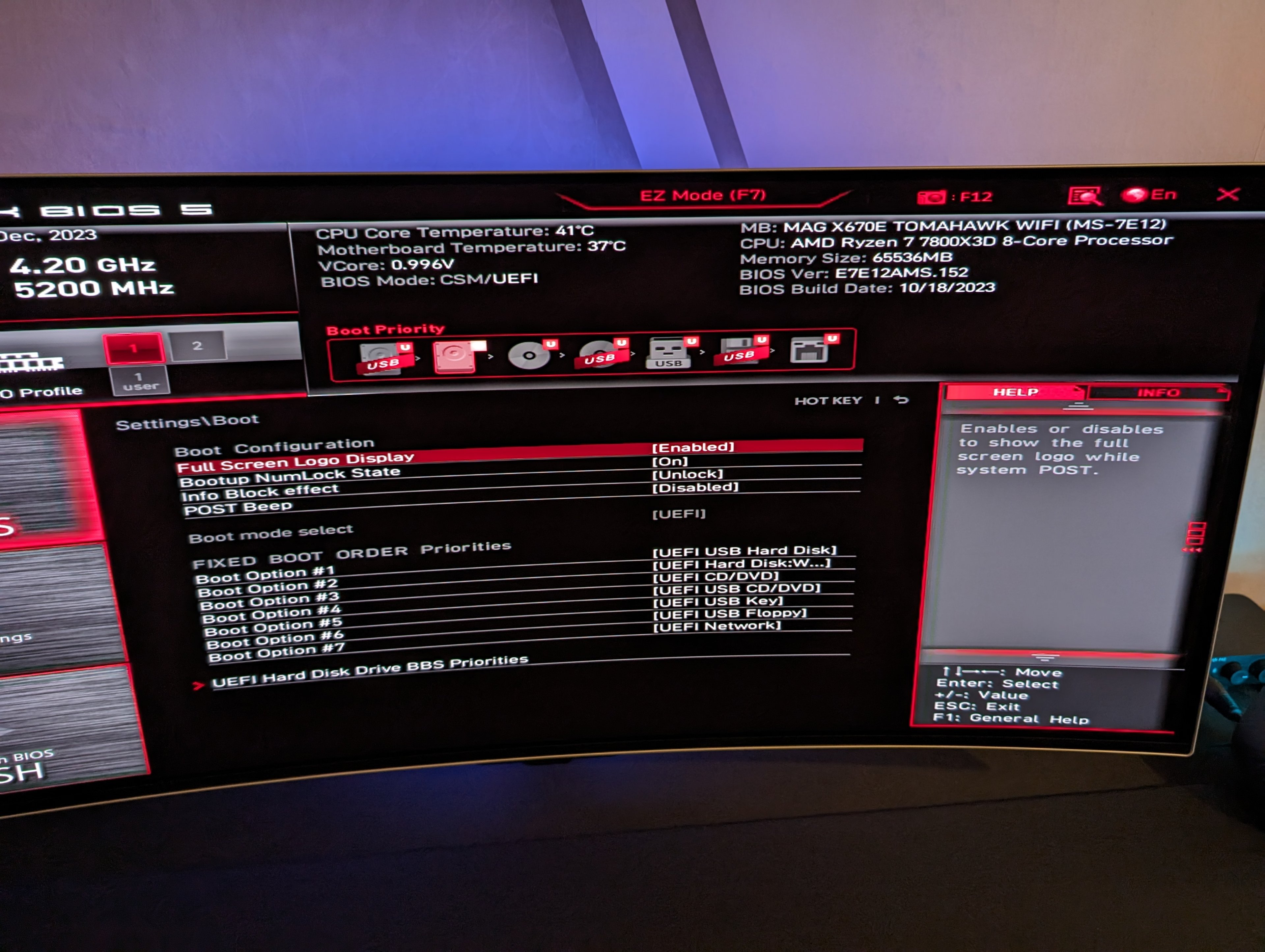

Kannst du denn beim starten des Pc, mit der F(x) Taste deine Windows oder Linux zum starten wählen.
Sorry, hab mich eventuell unklar ausgedrückt.
In deinem Bios Menü hast du diese Auswahl also auch nicht?
Code:
sudo efibootmgr -v

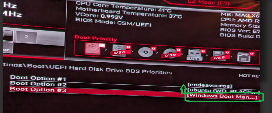

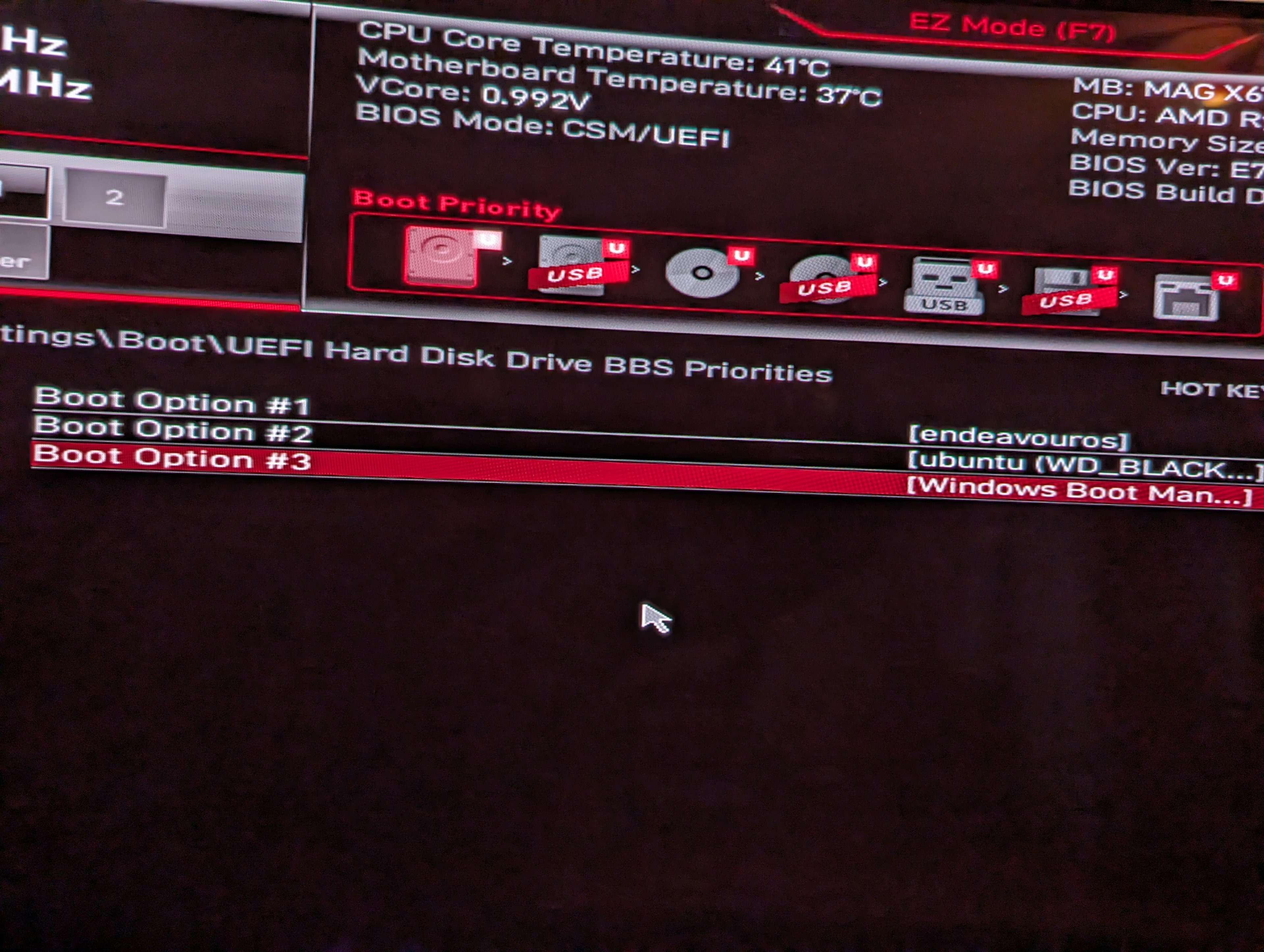

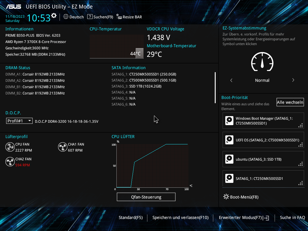

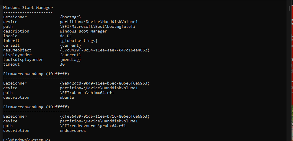

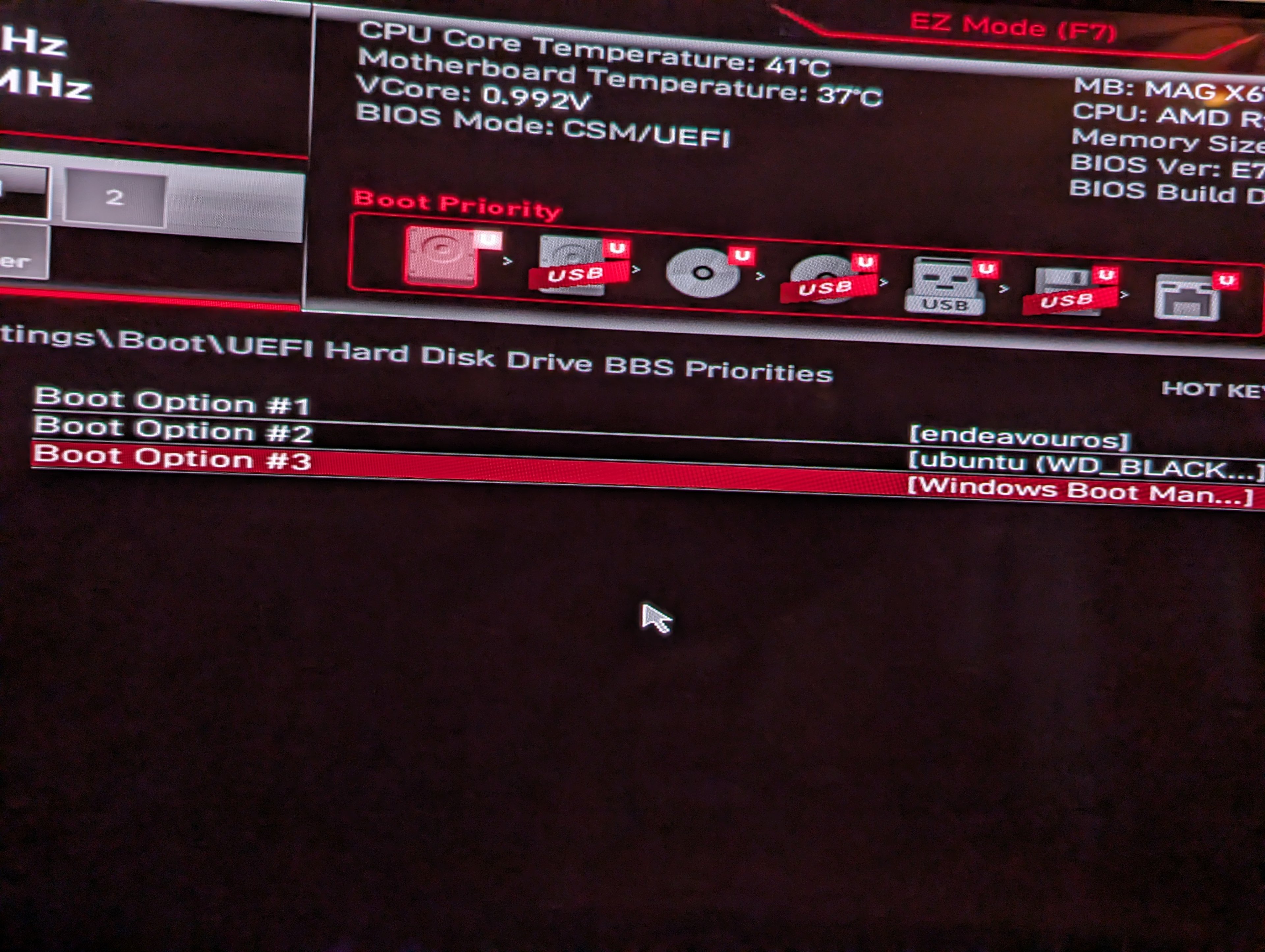

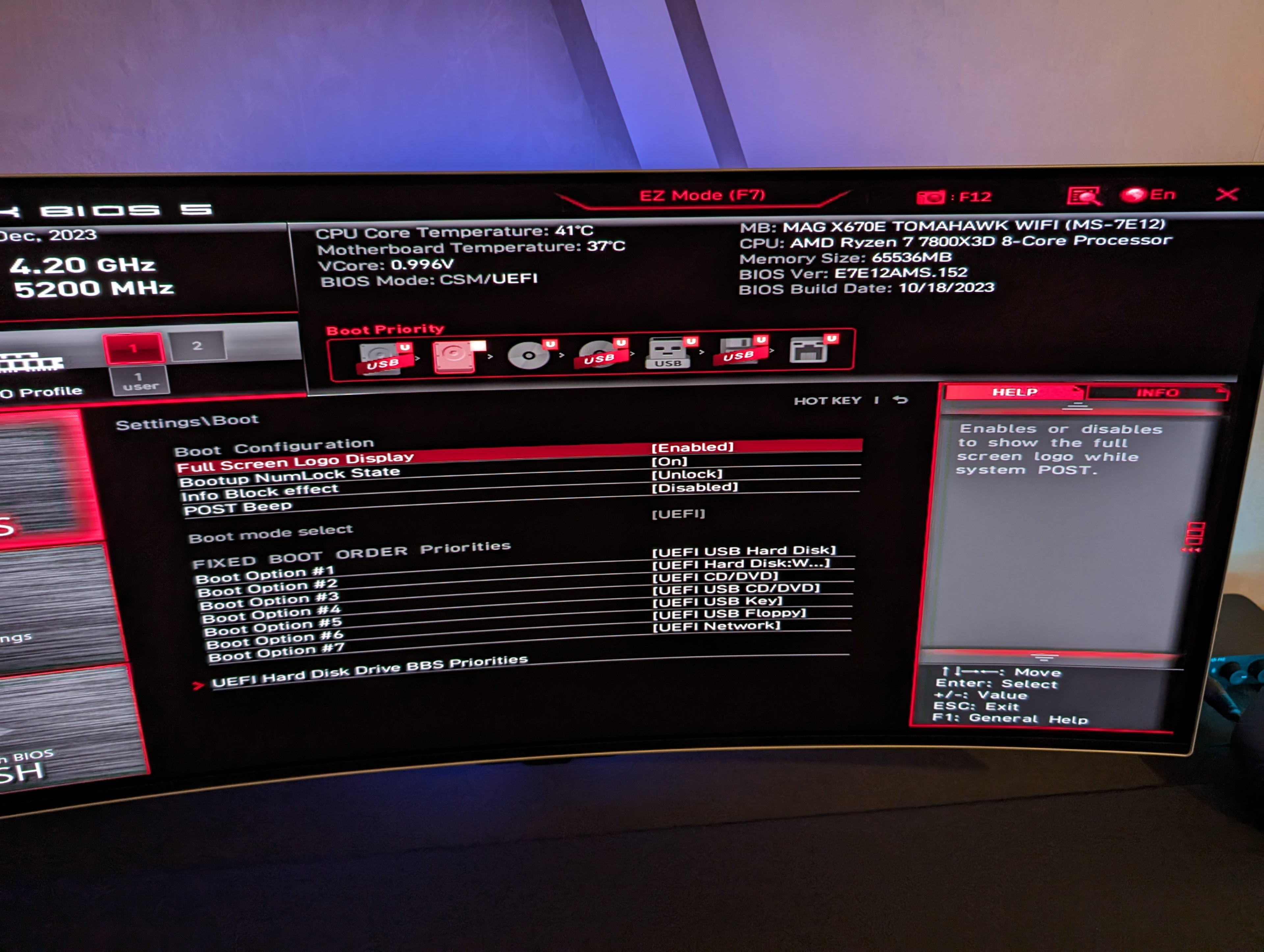

Ich glaube vom ganzen testen der verscheidenen Distributionen habe ich nun 3 bis 4 verschiedene Eintraege
Wie kann ich die ganzen Einträge im EFI denn aufräumen ? Hier mal ein Screenshot aus dem UEFI.
In Bild 2 solltest du den Windows Bootmanager an erste Stelle setzen.
Bei Hochfahren des PC solltest du dann mit der entsprechenden F(x) Taste, entweder Windows oder Ubuntu auswählen können.
Ubuntu habe ich ja gar nicht mehr drauf. Sind alles Leichen von vorherigen Installationen. Kann ich die nicht löschen die toten Einträge :-)
