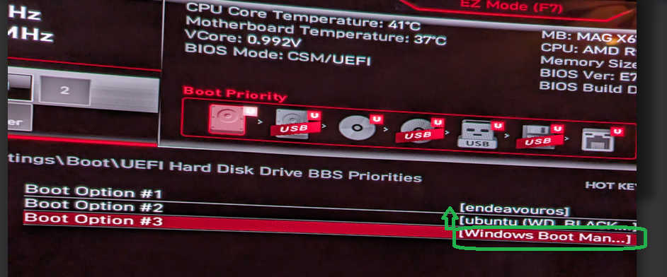

In Bild 4 #18 wird doch Ubuntu angezeigt. Ist das jetzt weg, nach der Bereinigung?
Oder ist das der Stick?
Ist der Intenso 64 GB der Installationsstick?
Auf welcher der Platten soll Linux drauf?
Die diversen Bootdateien der Linux-Installationen sind jedenfalls in der ESP gelandet, die auch Windows benutzt.
Nein. Aber den habe ich nicht mehr drauf. Denke ich.

Ok. Endeavouros scheint ja auach ein Linux zu sein. Ist das denn auch weg.
Jetzt Bitte im Bios nachschauen, nur du kannst das sehen, wir müssen auf das vertrauen, was du schreibst.

Ja. Habe den ja unter Windows etwas entmüllt. Da steht nur noch Windows und der Ubuntu der eigentlich gar nicht drauf sein sollte. Den habe ich aber auf disabled gesetzt.

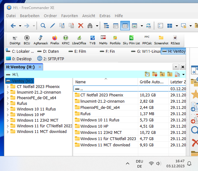

@hubi ich würde eine andere Marke an Stick empfehlen. Sandisk wäre meine Empfehlung.
Und dann Ventoy nutzen. Da kannst du die Windows.iso / Linux.iso nicht entpackt auf den Stick schieben, und von da aus installieren.
Mehrere Windows oder Linux, ganz wie du magst.

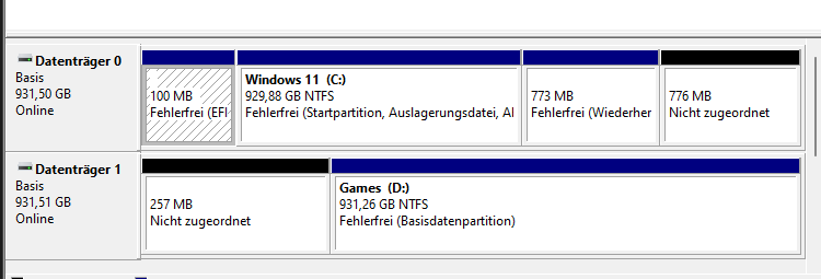

Das geht nicht, denn da liegt Windows. Du meinst vermutlich, Linux soll auf die erste Platte mit drauf. Dafür muss die C: Partition verkleinert werden, damit Platz für die Linux Partition geschaffen wird. In der Folge funktioniert dann der Zugriff aufs Filesystem nicht, wie du immer berichtest. Vielleicht versucht Linux es noch auf den freien 700 MB, die da sind, aber die reichen nicht.
Hast du das bislang probiert und bist damit gescheitert? Dann denke ich, da ist eine Verschlüsselung am Werk, die den Installer daran hindert, die Windows Partition zu verkleinern.
Generell zeigen die freien Blöcke auf deinen Platten, dass da schon ziemlich viel Schindluder getrieben wurde. Offenbar ist das nicht der erste Installationsversuch, der ohne eine saubere Organisation der Partitionen auf den diversen Platten durchgeführt wird.
