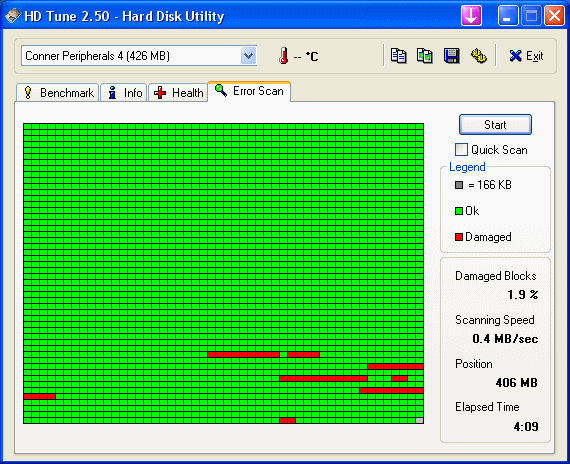

Ein Tool mit dem man Prüfen kann ob die Sektoren noch in Ordnung sind oder nicht:
HD Tune :
https://www.computerbase.de/downloads/systemtools/festplatten/hd-tune/
Hat die Festplatte dann schon defekte " Rot Markierte Sektoren " kann man die Festplatte eh verschrotten.
Siehe Bild:
