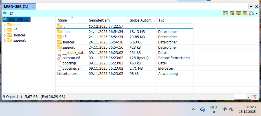

Kannst du an einem anderen PC sehen, ob dein USB Stick so aussieht?
@PonJoe58: ja, genau so schaut er aus. Hatte wie gesagt gestern mal einen Stick mit meinem Macbook erstellt. Dort habe ich die alle Datein der ISO auf den Stick -> in dem "Source" Ordner war die eine Datei >5gb, die habe ich gesplittet.
