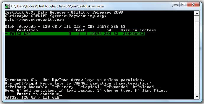

hey leute, hey fiona!
vielleicht könnt ihr mir weiterhelfen. habe keinen zugriff mehr auf meine extrene 2,5 zoll festplatte (habe sie mit verschiedenen windows-systemen verbunden und scheinbar nicht richtig getrennt).
anfangs kam die fehlermeldung, ob ich meine platte neu formatieren möchte. darauf hin habe ich die beträge in diesem forum gelesen und den mbr-code neu geschrieben.
seither habe ich die fehlermeldung, dass die platte beschädigt sei.
die daten lassen sich über testdisk anzeigen.
hier meinen screenshot vom deepsearch (wenn ihr noch mehr braucht, sagt bescheid)
wäre echt klasse, wenn ihr mir weiterhelfen könnt - auf der platte sind meine gesamten digitalfotos gespeichert.
schönen abend noch und schonmal vielen dank.
Den Testdisk MBR Code solltest du nie schreiben.
Ist nur wenn der Computer nicht bootet.
Deine Partition ist in der Partitionstabelle und der Bootsektor sieht auch Ok aus.
Daher Verdacht auf das Dateisystem.
Daher Empfehlung, wenn Testdisk deine Daten anzeigt, sichere die zuerst.
Die kannst du mit Testdisk auf ein anderes intaktes Laufwerk kopieren.

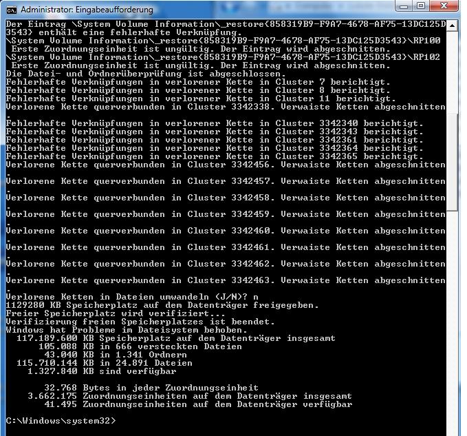

hey, es hat geklappt!
Besten DANK!!!
hier noch der screenshot der mein herz jetzt wieder höher schlagen lässt..
nochmal besten dank!
Sieht nach Kreuzverbunden oder Querverbundene Dateien aus.
Dieser Fehler wird von chkdsk behoben und kann wenn es Dateien waren zum Verlust von Dateien führen.
Sind bei dir nur 28 KB a 7 Cluster.
Ein Cluster sind Standard 8 Sektoren a 512 Byte=4096 Byte.
Ist so gut wie kaum bemerkbar.
Jedenfalls sollte deine Partition wieder funktionieren.
Viele Grüße
Fiona
