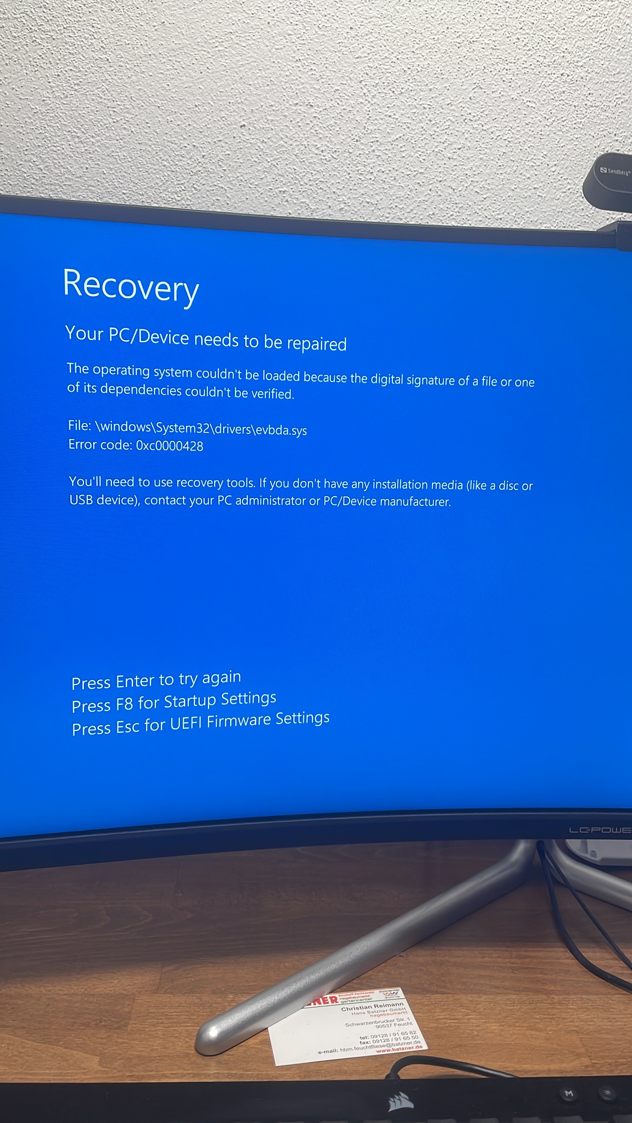

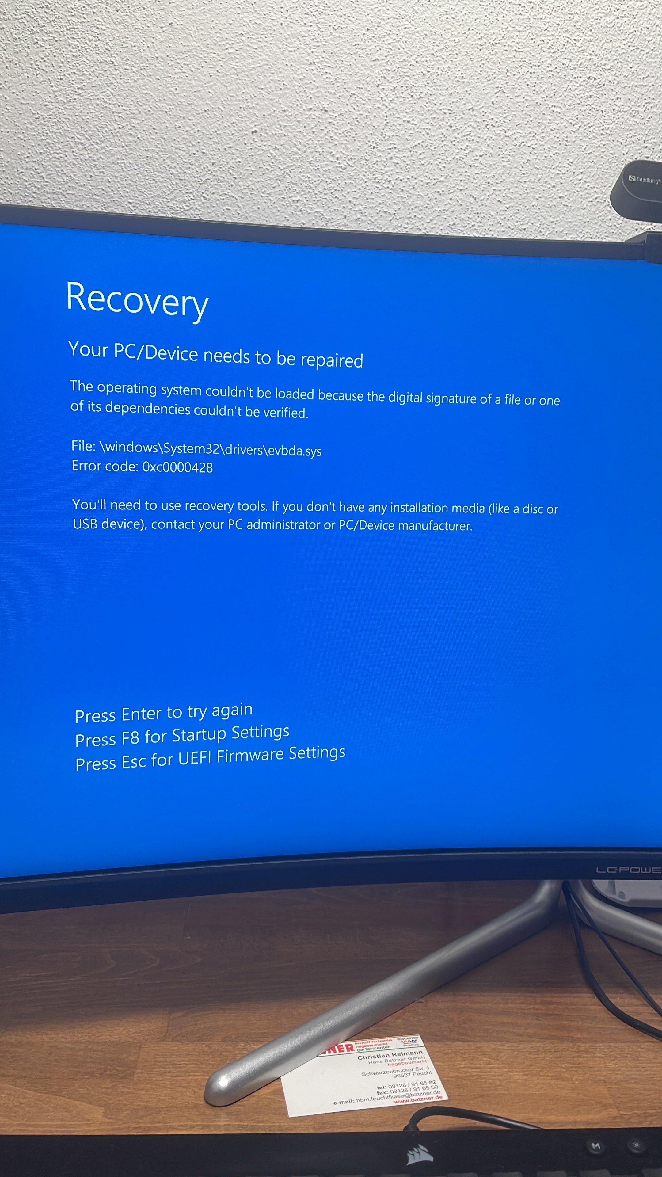

ich habe mir einen neuen PC zusammengebaut. Alles scheint zu funktionieren BIOS läuft aber als ich das Betriebssystem Win 11 installieren wollte kam auf einmal diese Meldung. Was bedeutet das alle Festplatten sind leer.

Ich denke, hier wird ein Recovery-Datenträger verwendet, der bei Installation des Betriebssystems nach einer Kennung/digitalen Signatur sucht, die bei einem neuen Computer natürlich nicht vorhanden ist.
Ich würde mit dem Media-Creation-Tool von Microsoft einen neuen Datenträger für die Installation erstellen und es damit nochmals versuchen.

Klingt so, als wenn ein Datenträger (SSD/HDD) mit einer Windows 11-Installation von einem alten Rechner im neuen PC eingebaut worden wäre und nun versucht würde von diesem Datenträger zu starten. Sowas hat früher mal funktioniert, als noch keine Keys im UEFI der Hardware hinterlegt worden waren. Die Gesamtheit der Hardware noch nicht in der Registry niedergelegt war.
Heute geht das nicht mehr so einfach. Wenn Windows nichts Vertrautes findet, muss neu installiert werden.

Wenn man eine Recovery Meldung bekommt, bootet man nicht von Installationsmedium. (Windows USB-Stick.)
Eine neue (Fabrikneue) SSD hat man dann doch auch nicht verbaut. Denn bei der Recovery Meldung kann die SSD nicht leer sein, wenn ein Windows wiederhergestellt werden soll.

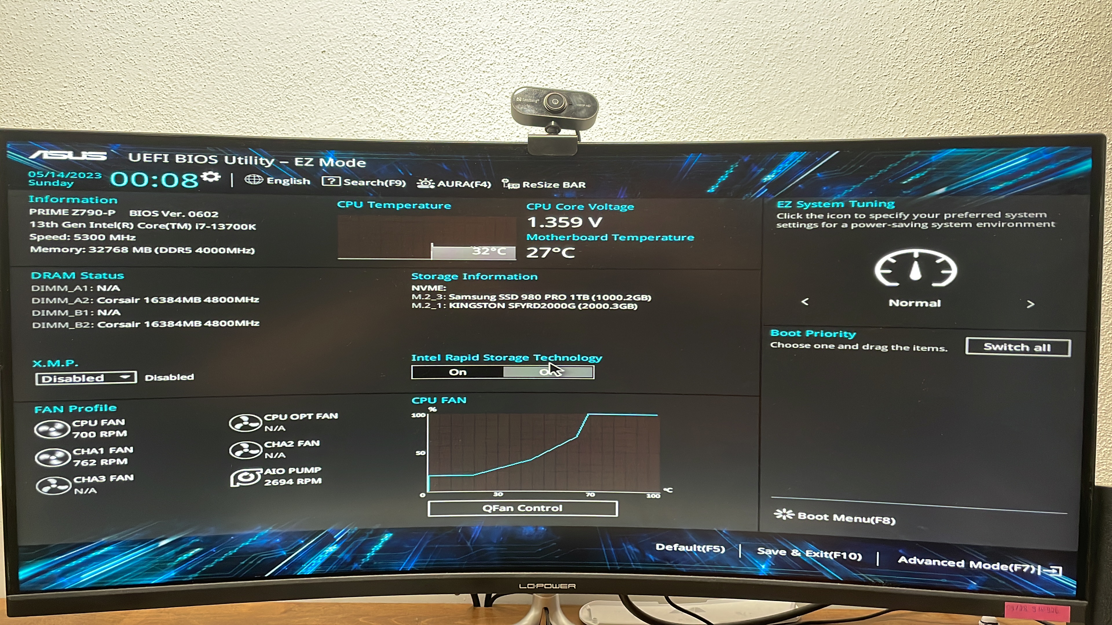

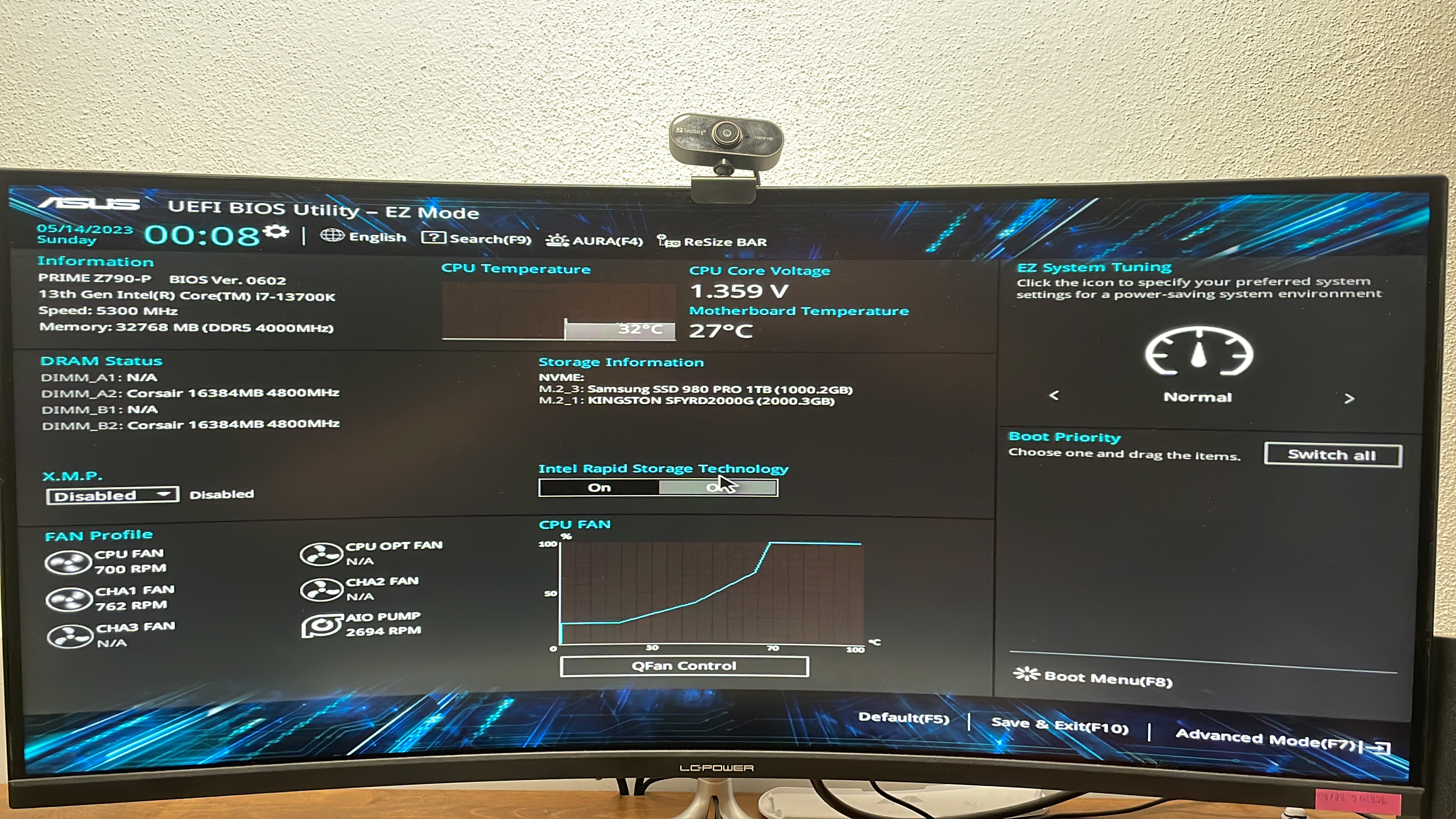

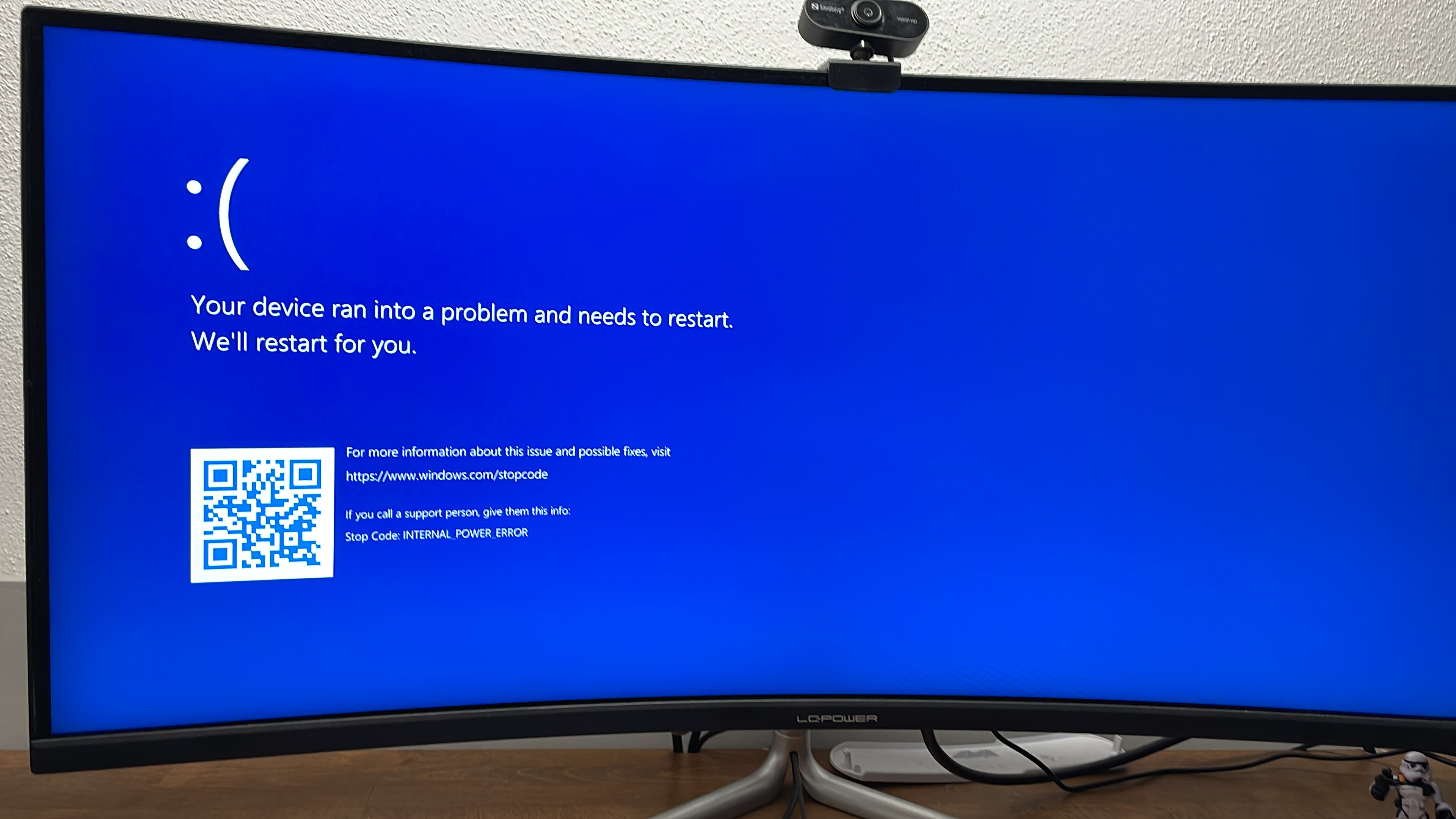

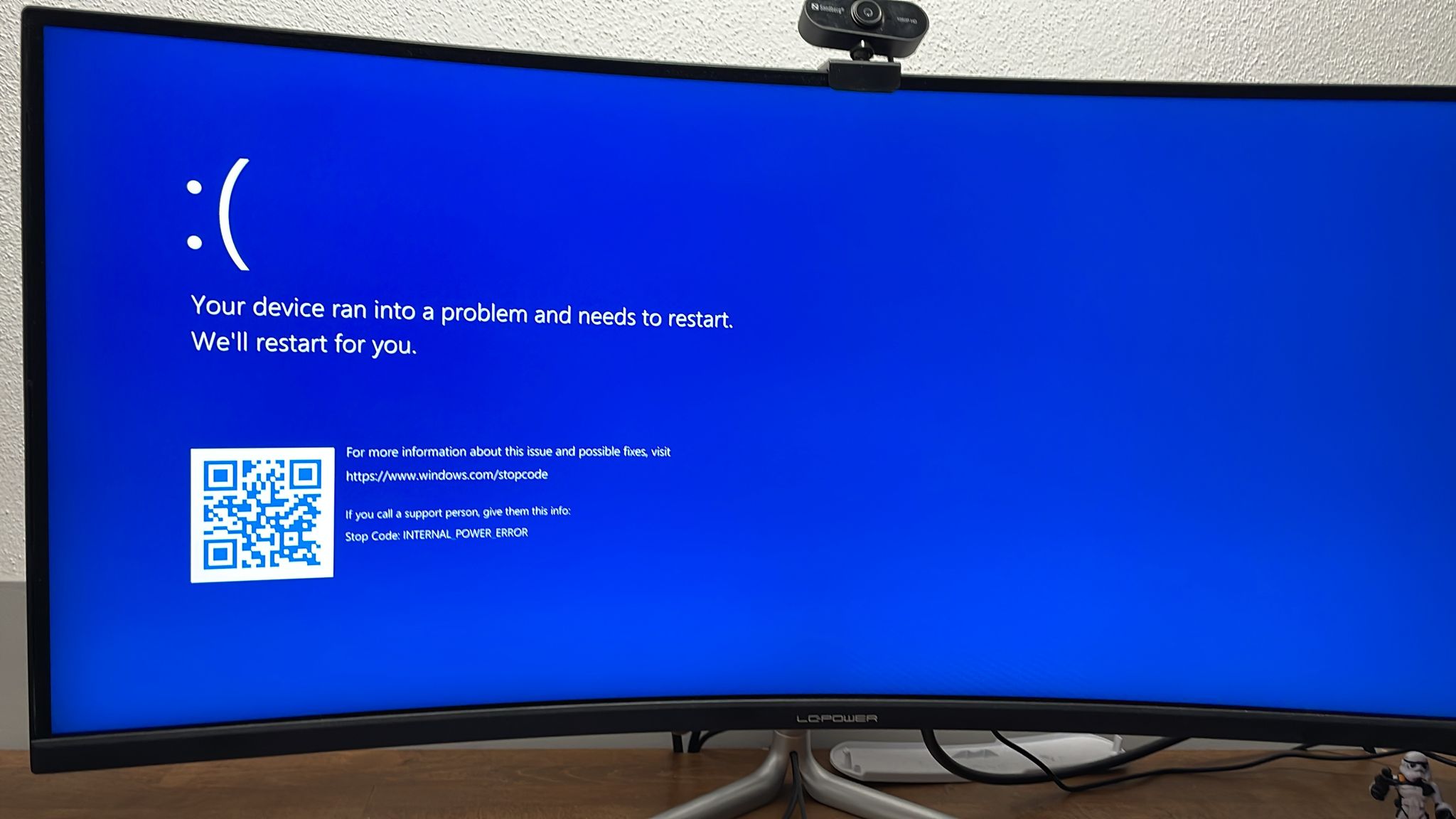

Danke für die vielen Antworten, ein anderen USB Stick und eine Neues Win Creation Tool habe ich bereits probiert kommt immer die gleiche Meldung. Verbaute Komponenten sind: i7 13700K, RTX 4070ti, Asus Prime Z790-p Board, silent Loop2 Kühlung, M2 kingston Renegade 2tb, Samsung 980 Pro 1tb Festplatten, Vengeance DDR 5 32 Gb Corsair Arbeitsspeicher und 850 w bquiet Gold Netzteil und ein dark Base 700. Die zwei Bilder sind vorher noch gekommen beim zweiten Versuch.
Wie gesagt die Festplatten sind nagelneu da is nichts drauf, aus der Verpackung genommen und verbaut.

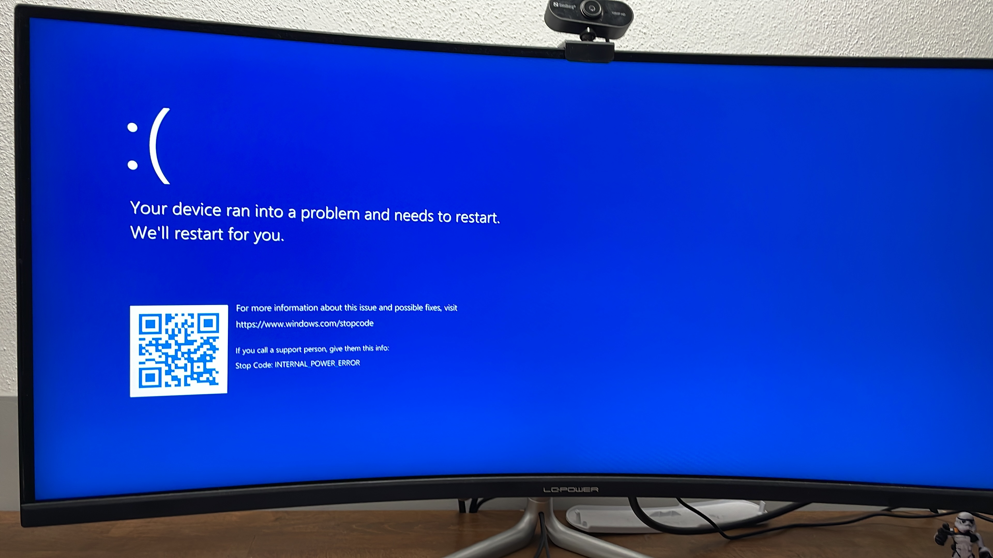

Wann kommen denn deine Bluescreens und Fehlermeldungen?
Was ist denn bei Boot im BIOS zu sehen?

Recovery Meldungen und auch der internal Power Fehler kommen normal nicht, wenn die SSD leer ist und der USB-Stick richtig erstellt wurde.
Ansonsten kannst du ja selbst mal googeln nach deinen Stop Code internal-power-error
https://www.windows-faq.de/2018/01/06/bluescreen-error-internal-power-error/
AMD Grafikkarten Treiber lese ich da oft und das war 2015 oder 2018 im installierten Windows und da musste man den fehlerhaften Treiber deinstallieren.
Selbstverständlich kann es auch ein Hardware defekt sein.
Natürlich kann auch ein Hardwaredefekt den BlueScreen Internet Power Error auslösen.

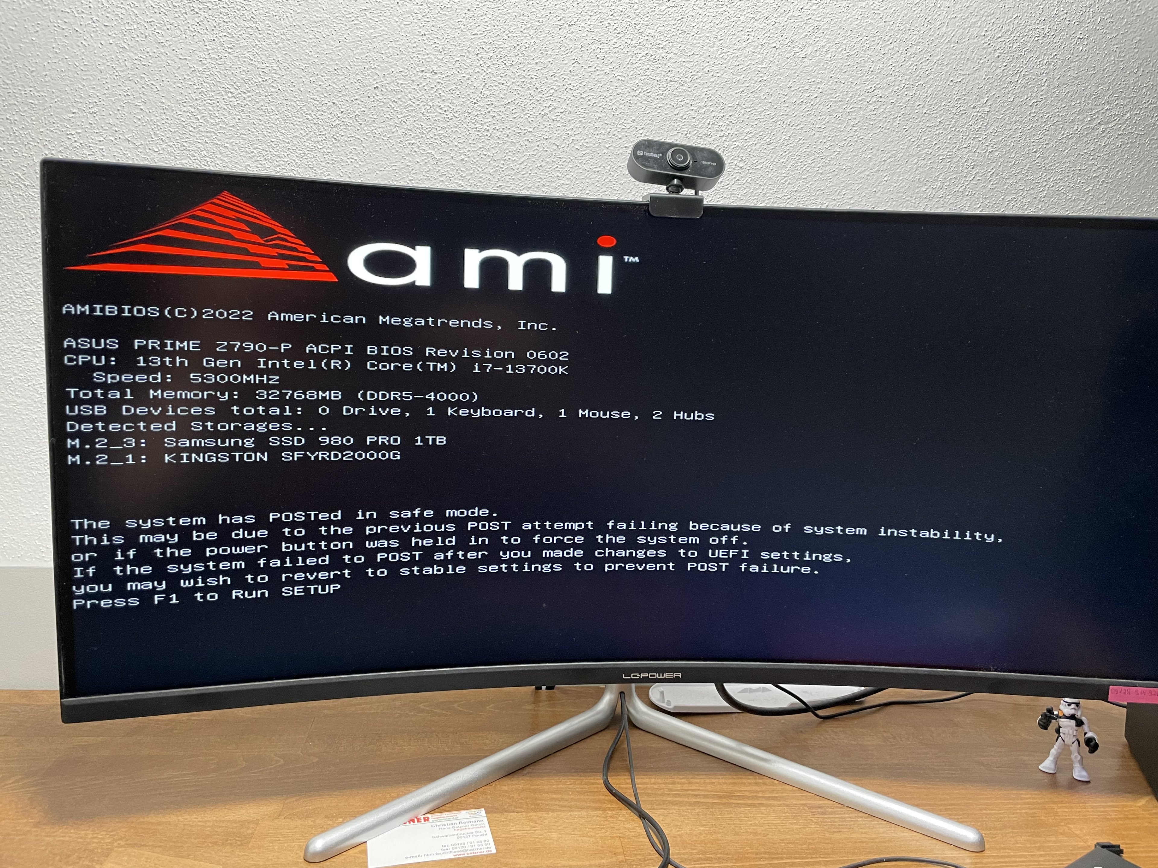

Das erste Bild mit dem ami Logo des Mainboards ist aber so richtig nach dem ersten einschalten oder?

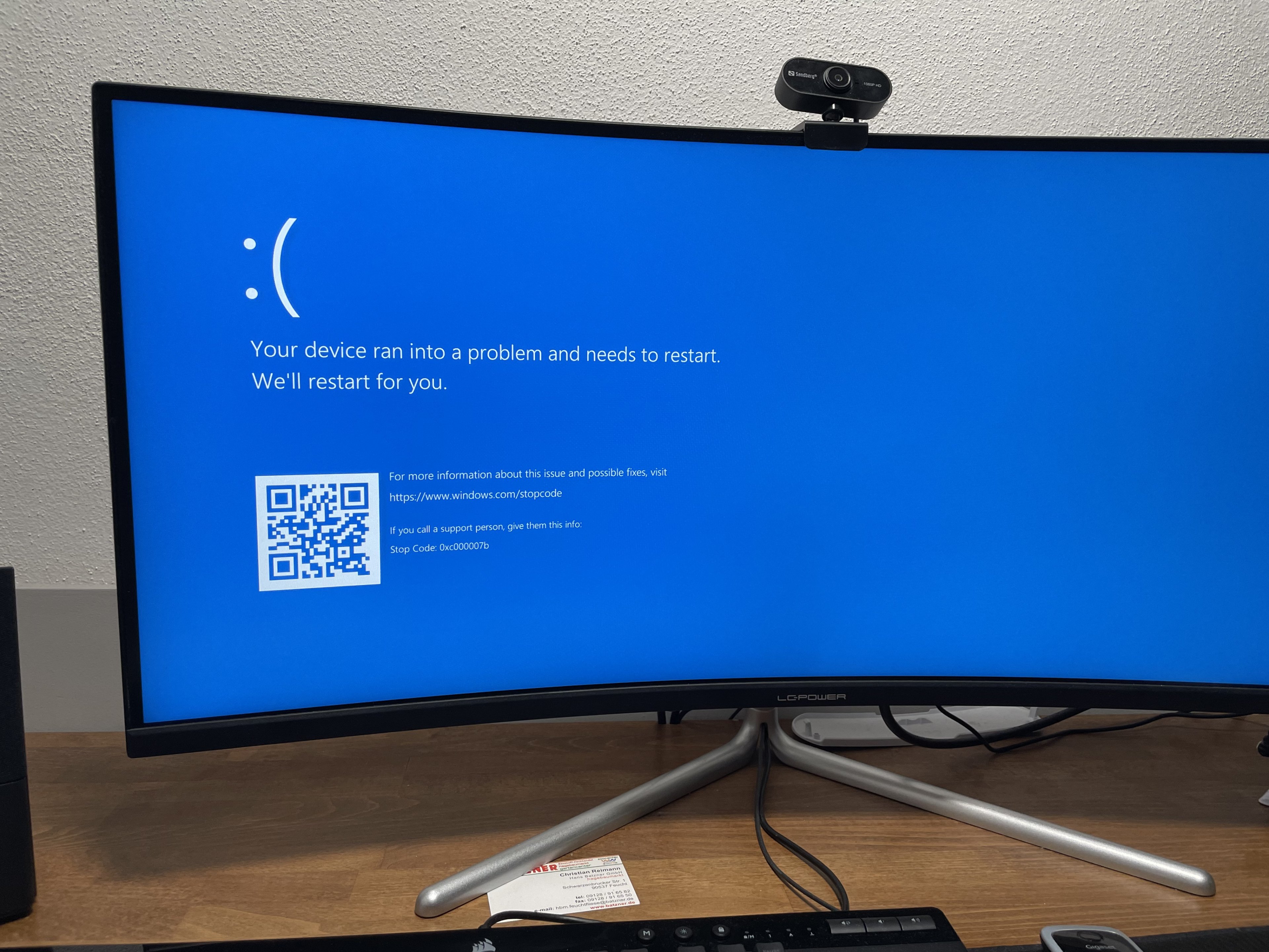

Die ersten Bluescreens sind gekommen nachdem ich vom Windows 11 Stick gebootet habe und die Zielfestplatte ausgewählt habe. Nach Eingabe das Windows Key quasi den Windwows Key habe ich dreimal eingeben müssen bis er erkannt wurde. Das is mir schon seltsam vorgekommen danach konnte ich auf Installation klicken und anschließend ging es los mit den Bluescreens. Mit F8 konnte ich den Stick auswählen und booten.
Kann es ein falsch gesteckter Stecker sein auf dem Board oder eine nicht ausreichende Stromversorgung?
Sobald vom Stick gebootet werden soll gehts los mit den Bluescreens jetzt beim zweiten und dritten Versuch. Ich Versuch mal Win 10
ich würde erst das UEFI aktualisieren! Windows 10 ändert hier nichts, dein Rechner läuft nicht richtig.
Natürlich sollte alles richtig angeschlossen sein, sonst kann es Probleme geben! Bist du bei einem Stecker unsicher? Dann lasse ihn mal weg und teste.

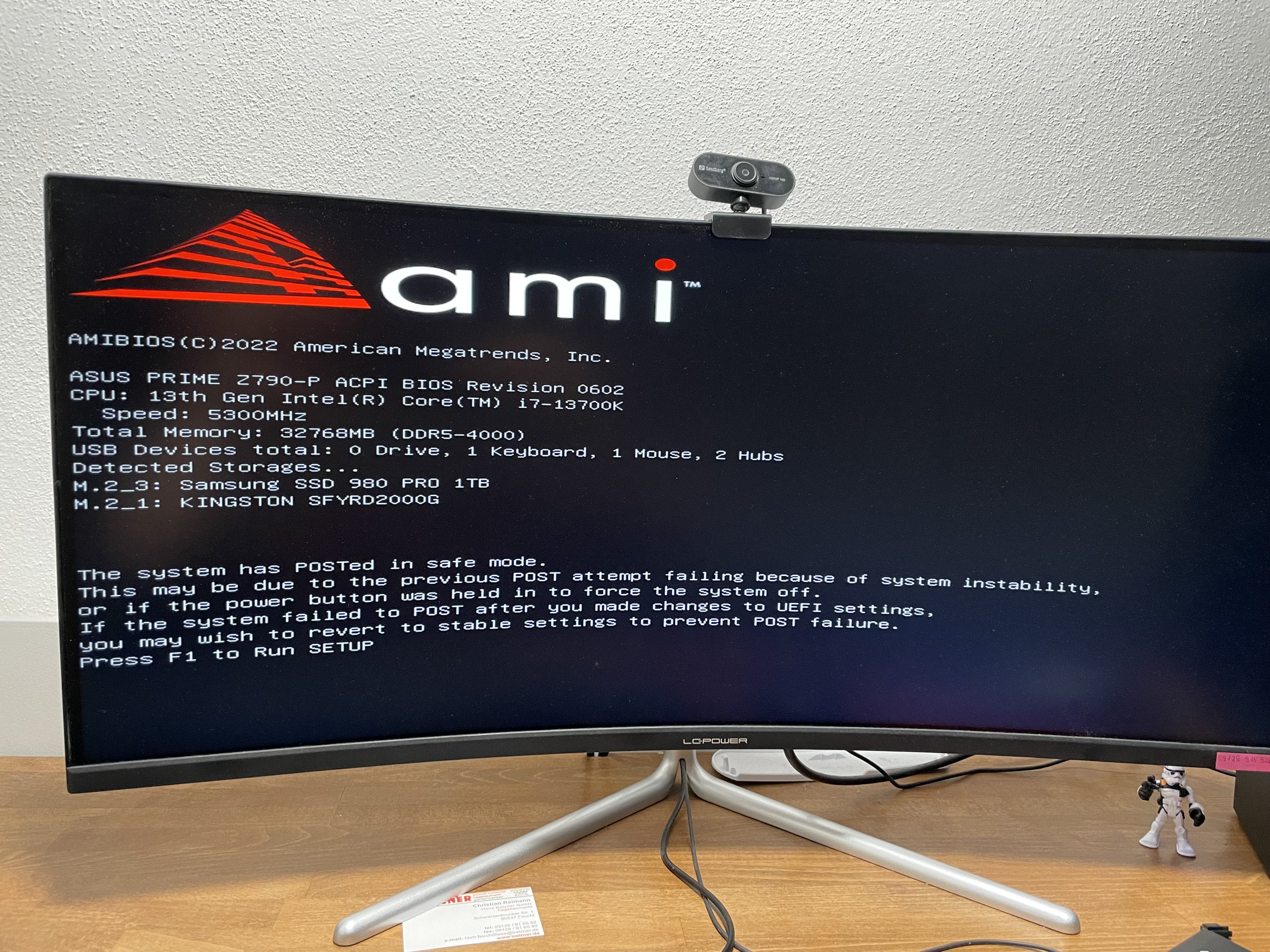

Bin mir ziemlich sicher das ich alle Stecker richtig habe. Hab nen USB Stick mit Windows 10 probiert er hat lange versucht zu Booten zum Schluss kam diese Meldung wieder siehe Bild. Diese Fehlermeldung mit Error 0000428 Recovery wurde diesmal nicht angezeigt. Kann das am Stick liegen da es kein USB 3 ist sondern USB 1?

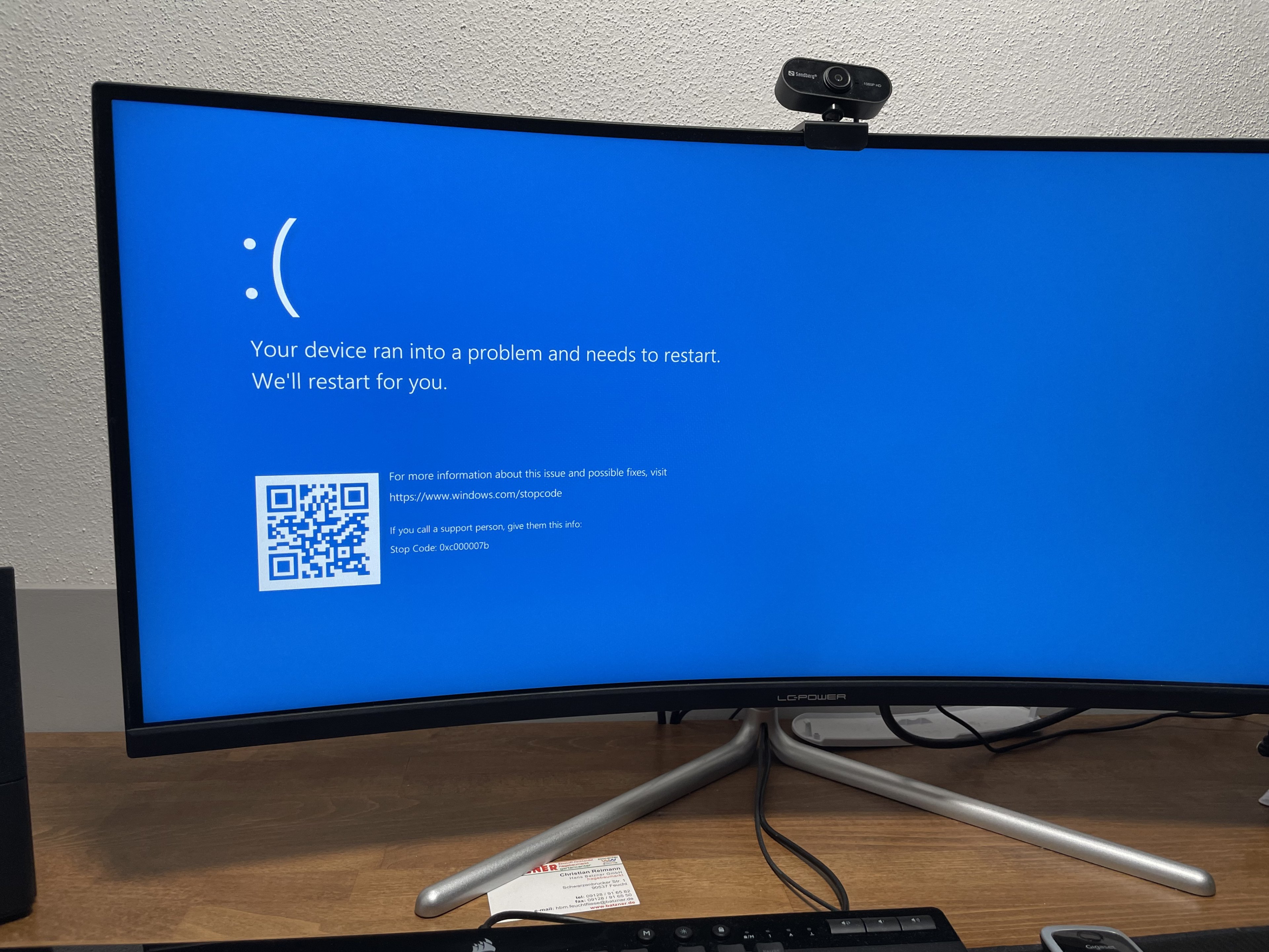

Ich hab jetzt einen USB 3 Stick verwendet bin bis zur Installation gekommen gerade als die Installation starten wollte, dann hat er wieder den BlueScreen gebracht. Aktuell wird diese Fehlermeldung angezeigt. Siehe Bild. Ich bin total ratlos…..

Auch der Fehler kommt eigentlich nicht, wenn man Windows installiert, sondern wenn man ein Programm oder ein Spiel starten will in Windows.
Kannst ja gerne selbst googeln.
https://praxistipps.chip.de/fehler-...e-nicht-gestartet-werden-problemloesung_51252
https://www.howtogeek.com/874113/how-to-fix-the-0xc000007b-error-on-windows/
Ami Logo gehört ja noch zum BIOS und danach sollte das Windows Setup starten, mit Bild 1

Der Arbeitsspeicher war der Übeltäter, der war nicht richtig eingestellt. War auf 4800 und muss auf 5600 hoch gestellt werden. Hab beim Lieferanten angerufen. Danke trotzdem für Eure Hilfe net einfach manchmal. 🤯 Schönen Abend
