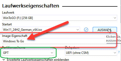

Man kann immer noch meinen guten alten Trick nutzen und die SSD in ein externes Gehäuse packen, mit Rufus eine WinToGo Installation mit einem anderen PC auf die SSD schreiben
, dann die SSD aus dem USB Gehäuse entfernen und in den Laptop einbauen. Dann ist Windows "fertig" installiert und es werden nur die Treiber für die HW installiert.
So spart man sich das Rumhampeln mit USB Stick und die HW Checks im Setup werden auch ignoriert.

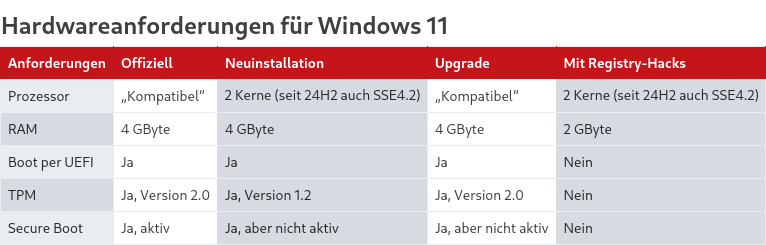

Laut Datenblatt erfüllt das Notebook die Voraussetzungen für eine Windows-11-Neuinstallation (Dual-Core-CPU + TPM 1.2). Wenn es mit deaktiviertem Secure Boot nicht funktioniert (kann Rufus nicht immer), lieber direkt mit dem MCT versuchen.
Ne, das erfüllt nicht die offiziellen Voraussetzung. Denn es wird für win11 TPM2.0 benötigt und halt eine Intel CPU ab der 8. Core i Generation oder Ryzen CPU ab der 2000er Serie (ohne Grafik Einheit) bzw ab der 3000er (mit Grafik Einheit)
Was nicht funktioniert, da nun mal die Voraussetzungen nicht erfüllt sind.
Da geht's dann nur mit dem product server Trick
Das ist für ein Upgrade. Für Neuinstallationen gilt das nicht.
Dann bricht die Installation mit einer Fehlermeldung ab. Wenn sie stattdessen durchläuft, aber Windows danach nicht booten kann, stimmt etwas mit der Partitionierung oder den Treibern nicht.
Reaktionen: wagga
Natürlich gilt das auch für eine neu installation, da bricht die Installation ab und sagt, das die Voraussetzungen nicht erfüllt sind.
Reaktionen: wagga
Nur bei nicht passendem/fehlendem tpm, ansonsten läuft das durch.
Reaktionen: VDC
Amaoto schrieb:
TPM reicht in Version 1.2 aus.
Hab ich allerdings andere Erfahrungen gemacht, aber wenn ihr meint, das trotz TPM2.0 Anforderung auch TPM1.2 reicht, dann solls der TE Testen

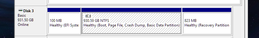

Nabend.
Also ich hab die Platte jetzt (extern an einem Desktop) auf von mbr auf gpt geändet.
Das Ergebniss ist allerdings das gleich. :(
Win 11 Installation läuft durch, beim Neustart kein bootbares Medium gefunden... (BIOS Option auf UEFI Nativ)
