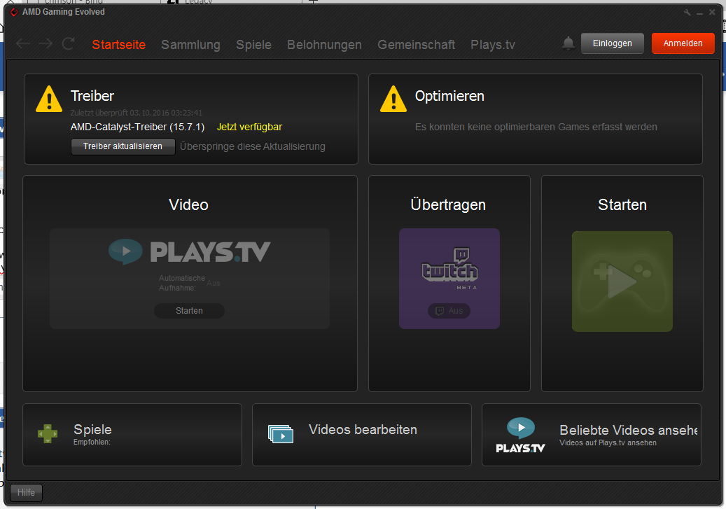

hat Crimson Beta Status
bei mir auch und wenn ich das Crimson Beta installiere wird nur die Gaming Evolved Software installiert.
Wenn das crimson sein soll, nein Danke! da kann ich nichts mit anfangen.

Erst Crimson Beta und da wird zwar alles runtergeladen aber nicht alles installiert nur das Gaming Bild siehe Screnn.
Der angebotene CCC lässt sich nicht installieren, mein PC ist nicht für diesen CCC geeignet.

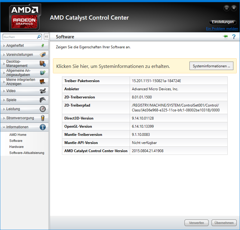

15.201.1151.0 (Catalyst 15.8) /
Dann habe ich ja eh auch den 15.8 (15.201.1151.0) siehe meinen Catalyst Screen.
