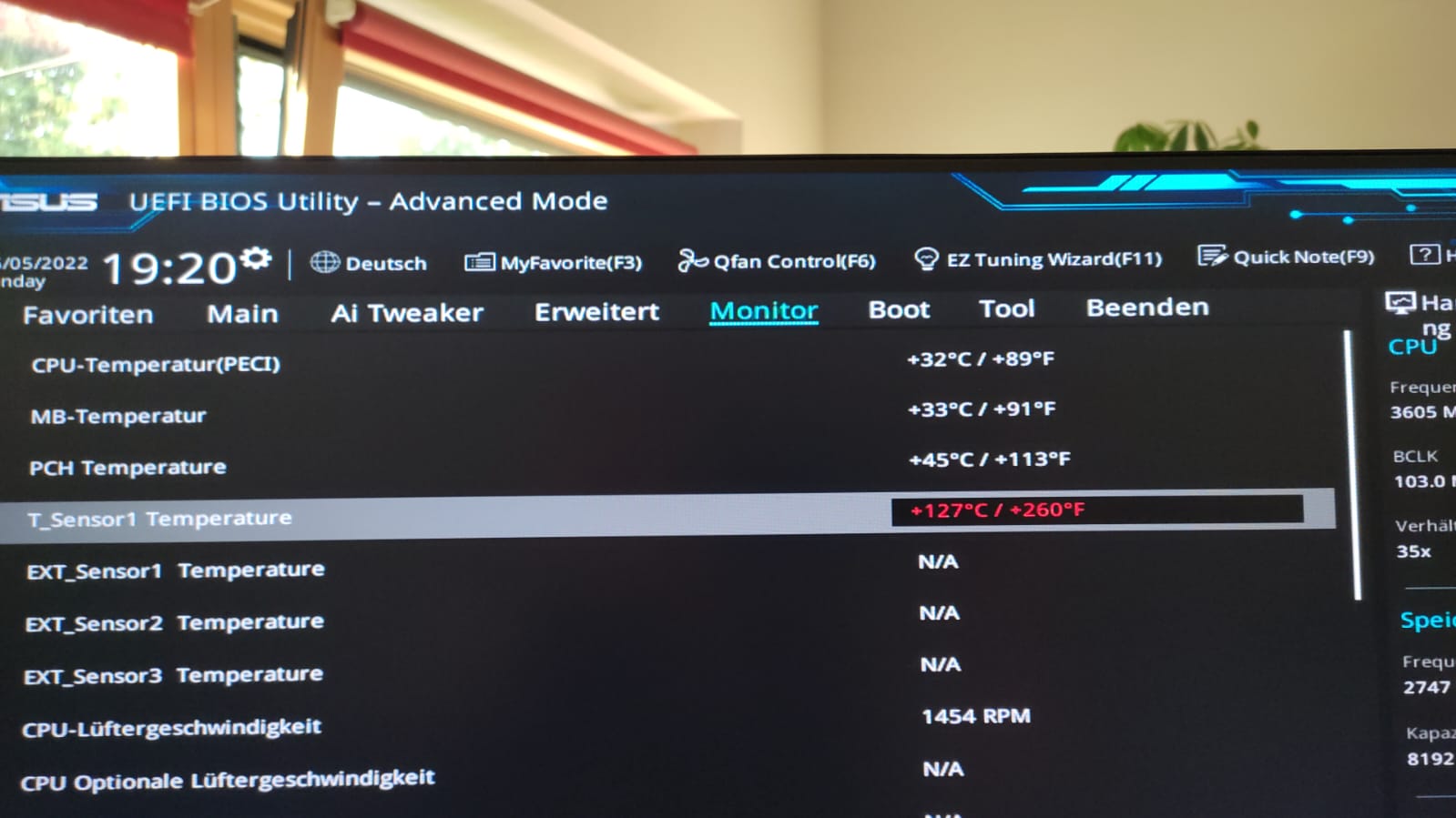

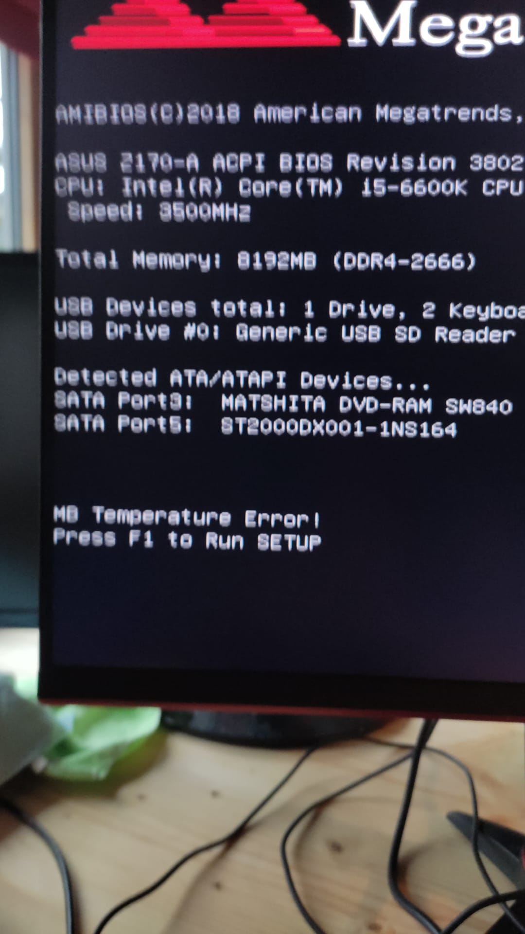

...Liebe Comunity, wir haben einen Rechner, der beim ersten Mal starten ganz normal hochfährt und eine Zeitlang fehlerfrei läuft, wenn wir aber das zweite mal Starten erhalten wir folgende Fehlermeldung: MB Temperature Error
Schick die Bilder mit.
Verwirrend ist, das CPU und MB Temperatur bei rund 30 Grad stehen, aber bei T1_Sensor Temperatur steht bei 127 Grad.
Es passiert, ohne das wir spielen oder das System belasten, der REchner ist auch nicht heiß
Es gibt keine Wasserkühlung,
  1. ich hab in den Foren bereits recherchiert und alles gereinigt,
  2. wir haben den CPU Kühler ausgebaut, die Paste aktualisiert und wieder eingebaut
  3. ich hab im Bios beim T1_Sensor auf ignorieren gestellt,
  4. ich hab das BIOS wieder auf Standard gestellt
es gab keine Veränderung, kennt jemand mein Problem mit dem T1_Sensor?

127 Grad ist eigendlich immer nen Auslesefehler/Sensor nicht vorhanden.

Vielen Dank sunweb, aber sag, was heisst das? Was kann ich tun?
Wahrscheinlich ist das der externe Temperatur Sensor. Dieser wird oberhalb des 2. PCIE Slots angeschlossen. Ist da irgendwie Staub drauf oder so? Evtl. ein Temperatur Sensor anschließen falls zur Hand.
Ansonsten kann man nicht viel machen außer die Meldung ignorieren.
Asus Support anschreiben wäre noch eine Option, wird wahrscheinlich verschwendete Zeit sein…
@h3@d1355: vielen Dank für die Meldung. Staub is nix da, vielleicht kauf ich einen Temperatur Sensor
@ASuS: die lassen mich auf der HP ziemlich abblitzen, (mit meinem alten MB) vielleicht versuch ich´s unter der Woche noch per Telefon
