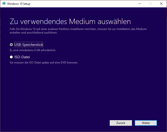

Du bootest doch gar nicht von USB-Stick oder hast den Stick auch nicht richtig erstellt.
Secureboot braucht man auch nicht abstellen, das kann na klar Windows 10 und das Media-Tool Medium auch.
Den USB Stick bootet man bei MSI über F11 tippen (hämmern) beim Starten im Uefi Modus
Hier MSI, auch wenn es jetzt nicht mehr 1709 ist.

NameHere schrieb:
Hast du kein USB-Stick oder warum brennst du eine DVD?
Du kannst das MCT, Ventoy oder Rufus benutzen. Du solltest WIN10 im UEFI Modus installieren.
Hallo NameHere, ich hatte tatsächlich mehr DVD Rohlinge als USB Sticks. Und UEFI Modus war im MB die ganze Zeit eingestellt.
@Hauro Danke für deinen Beitrag. Ich habe den Eintrag für Secure boot gefunden, und es war deaktiviert. Daran lags/liegts also auch nicht. Beim Stöbern habe ich ausserdem einen self test für die M.2 SSD, und der lief durch. Hilft zwar nix, beruhigt aber.
@Terrier Danke für deine Links. Dann werde ich mal versuchen, direkt aus dem mct den bootstick zu erstellen.

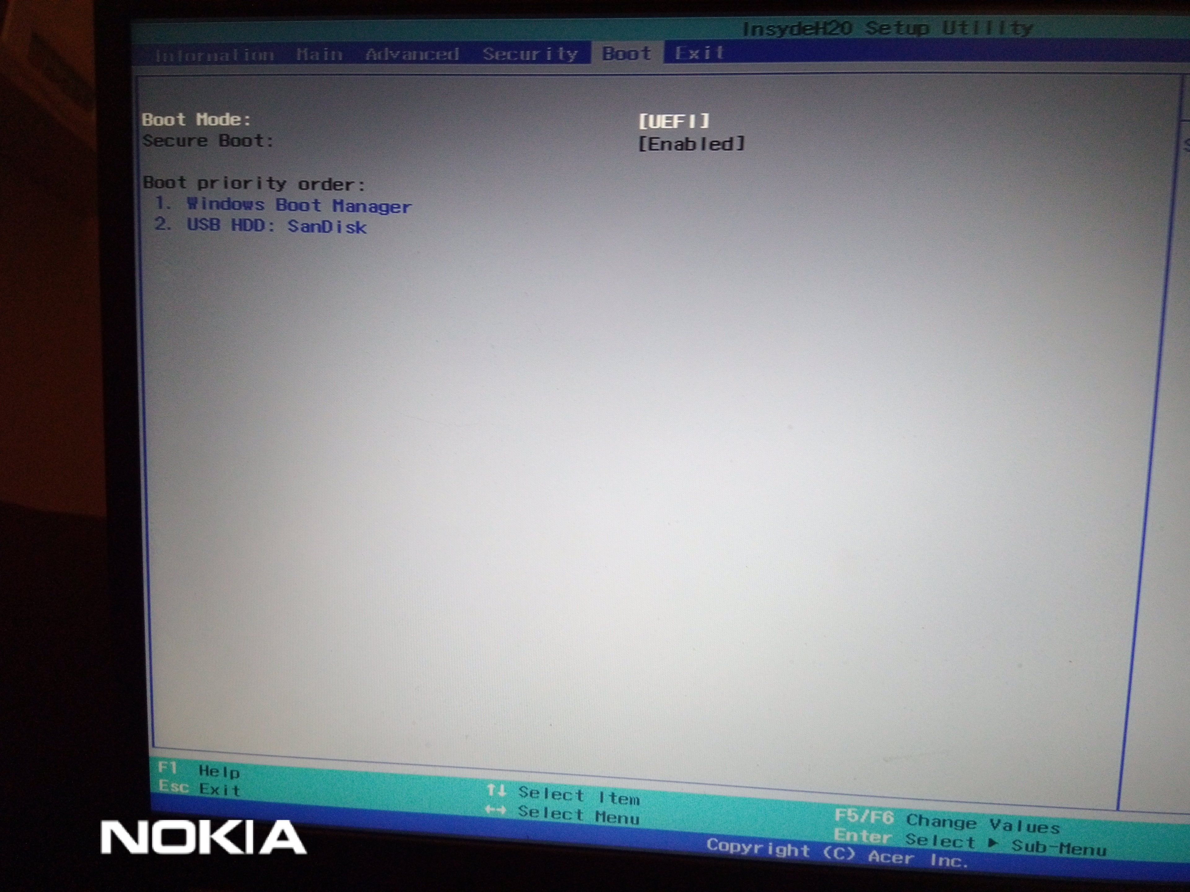

Hat ja nun gar nicht mehr jedes neue Gerät, Mainboard und Secure Boot kannst du "normal" gar nicht abstellen.

Das reduziert für die User extrem auch die Verwendung von Datenrettungssoftware etc. solange die Hersteller weiter schlafen und nicht für eine Kompatiblität sorgen ... Schlimme Vorstellung.
