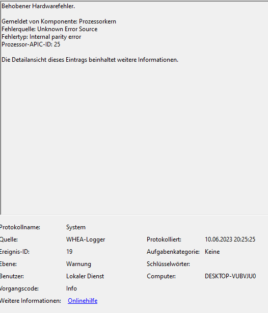

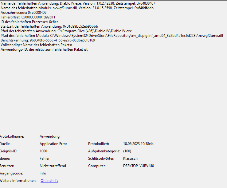

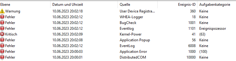

Ich habe nach Erhalt ab und zu unregelmäßige Crashes bei Elden Ring gehabt, mir aber gedachte das würde eventuell einfach mit dem nächsten GraKa Treiberupdate verschwinden. Mittlerweile ist mein Windows Ereignisprotokoll voll mit Ereignis ID 19 (Prozessorkern) und 1000.
Nun schließt sich Diablo 4 mit Ereignis ID 1000 regelmäßig mal direkt nach Start und mal eine Stunde danach, die Ereignis ID 19 wird regelmäßig angezeigt ohne wirklichen Hintergrund oder Aktion vom PC.

Lief der RAM auf XMP/3200 bei den Crashes?
Wenn ja, dann mal ohne versuchen. Der RAM ist leider Resterampe und macht relativ oft Probleme auf 3200
Was heißt anderen RAM angeschlossen? Welchen? Auch mit XMP?
