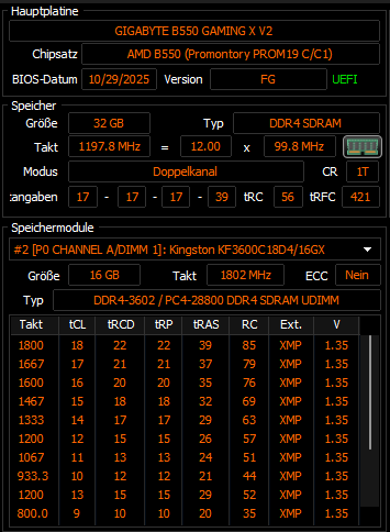

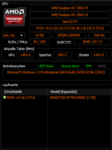

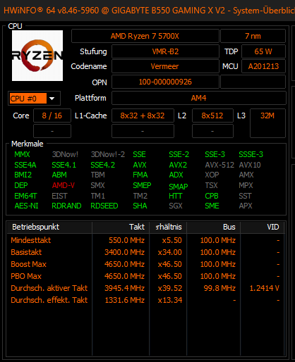

Mit freundlichen grüßen (im Anhang HWiNFO daten)
<---- das ist auch vom RAM

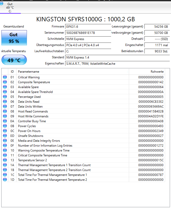

Wie ist der Zustand der SSD?
https://www.computerbase.de/downloads/systemtools/festplatten/crystaldiskinfo/

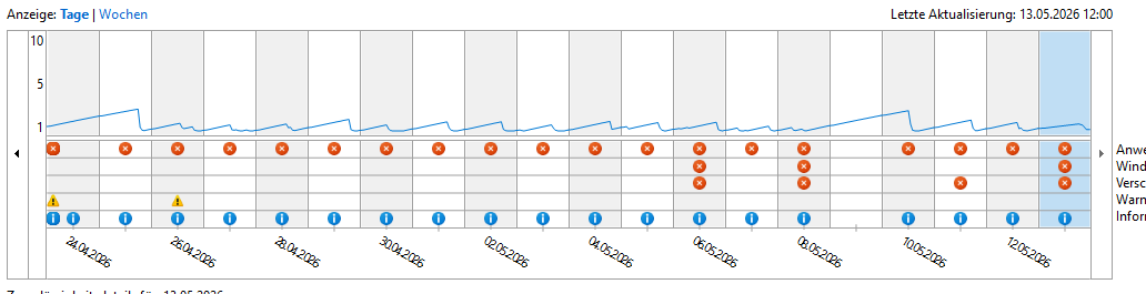

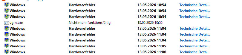

was steht im Zuverlässigkeitsverlauf?:
Beschreibung
Aufgrund eines Hardwareproblems ist Windows nicht mehr voll funktionsfähig.
Problemsignatur Problemereignisame: LiveKernelEvent Code: a1000001 Parameter 1: 1 Parameter 2: 0
Parameter 3: 0 Parameter 4: 0 Betriebssystemversion: 10_0_26200 Service Pack: 0_0
Produkt: 256_1 Betriebsystemversion: 10.0.26200.2.0.0.256.48 Gebietsschema-ID: 1031
Dateien zur Beschreibung des Problems
AMD_WATCHDOG-20260513-1054.dmp
sysdata.xml
WERInternalMetadata.xml
memory.csv
sysinfo.txt
WERInternalRequest.xml
Problemereignisame: BlueScreen Code: ce Parameter 1: fffff80282174f30 Parameter 2: 10
Parameter 3: fffff80282174f30 Parameter 4: 0 Betriebssystemversion: 10_0_26200
Service Pack: 0_0 Produkt: 256_1 Betriebsystemversion: 10.0.26200.2.0.0.256.48
051326-15984-01.dmp
sysdata.xml
memory.csv
sysinfo.txt
Der Computer wurde nach einem schwerwiegenden Fehler neu gestartet. Der Fehlercode war: 0x000000ce (0xfffff80282174f30, 0x0000000000000010, 0xfffff80282174f30, 0x0000000000000000). Ein volles Abbild wurde gespeichert in: C:\WINDOWS\Minidump\051326-15984-01.dmp. Berichts-ID: 1e9819c1-fb7d-47b8-bec4-31a178807b44.

Wie ist der Zustand der SSD? 95%
Ram test geht aktuell noch nicht, da mein stick noch bei jemand anderen ist!
"In bestimmten Szenen" ist ein (kleiner) Hinweis. Eigentlich weiß der PC ja nicht, in welcher Szene du bist und wann er crashen sollte. Aber die Bedingungen für Crashes brauchen Gemeinsamkeiten. Da fallen mir eigentlich nur besonders leistungshungrige Szenen (=zu hohe Temperaturen bei CPU/GPU), besonders speicherhungrige Szenen (RAM defekt?).
Temperaturen kannst du schnell prüfen. Beim Ram testweise je einen Riegel ausbauen (auf den richtigen Slot für Einzelbetrieb achten), wobei das nicht ausschließt, dass beide kaputt sein könnten.

Mal probehalber wegen dem WHEA error PBO im BIOS/UEFI ausschalten.
