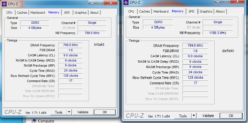

Hier ein Bild von CPU-Z, ich hoffe es sind alle benötigten Infos drin, ansonsten kläre mich bitte auf, wie ich an die Infos rankomme. (Waren beide im gleichen Slot für das Bild.)

Die Timings aus CPU-Z passen schonmal, nur sind die RAMs ab Werk glaube ich für eine Command Rate von 2 (laut deinem CPU-Z Screen ist 1 eingestellt) ausgelegt. Das sollte im Normalfall aber noch keine Probleme machen. Du kannst im Bios die Spannung ablesen, welche an den RAMs anliegt (es sollten 1,5V sein) und auch die Command Rate auf 2 umstellen.

Edit: die tRFC wird mit 128 clocks angegeben, das erscheint mir ziemlich wenig - wenns geht, stell die etwas lockerer ein, so auf 150 bis 180.
Wie hast du die Timings denn konfiguriert? Ist ein XMP-Profil aktiviert?
