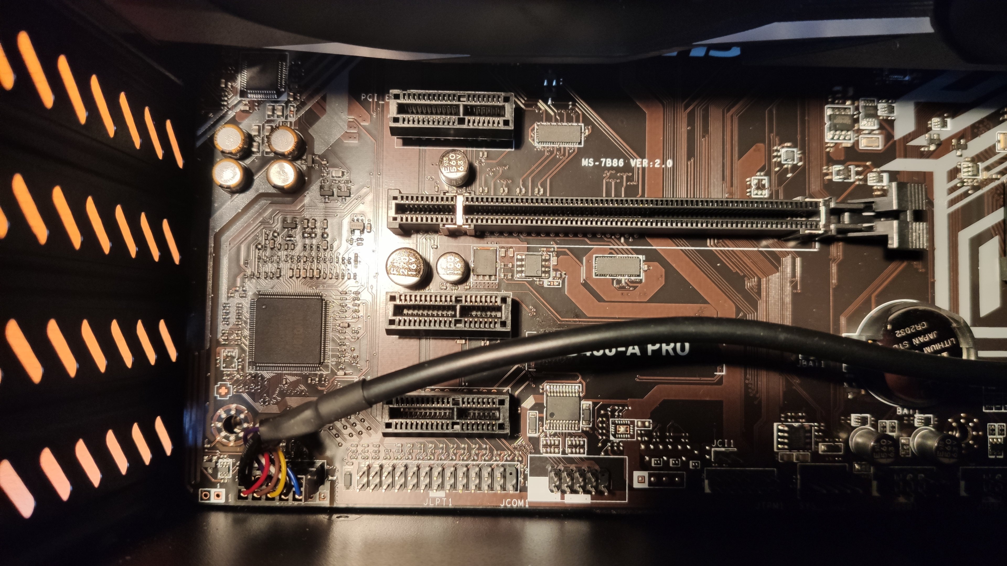

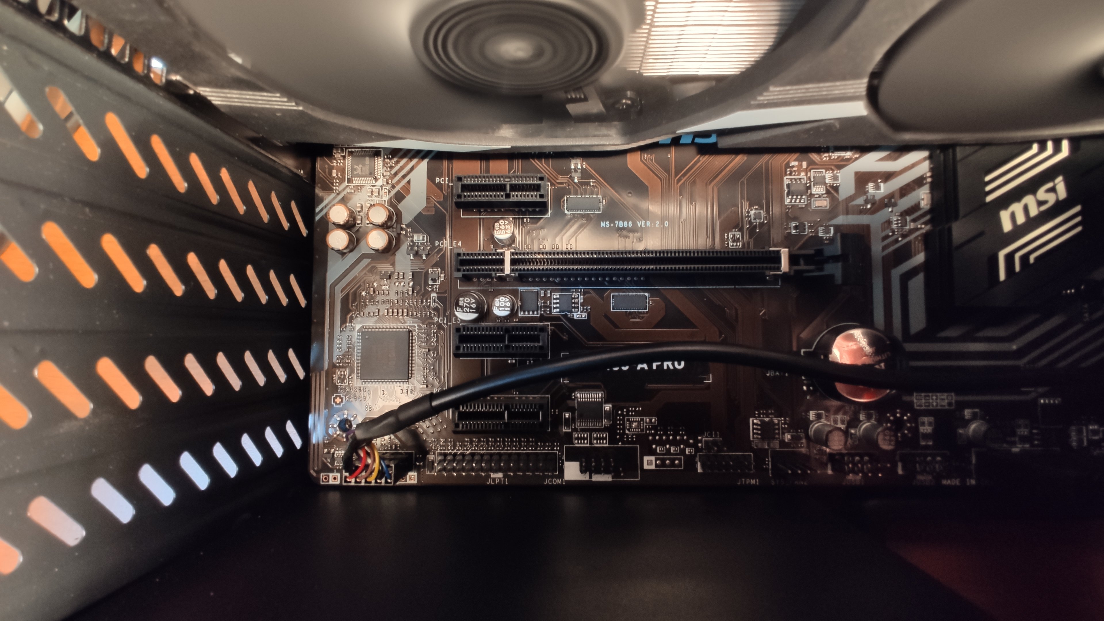

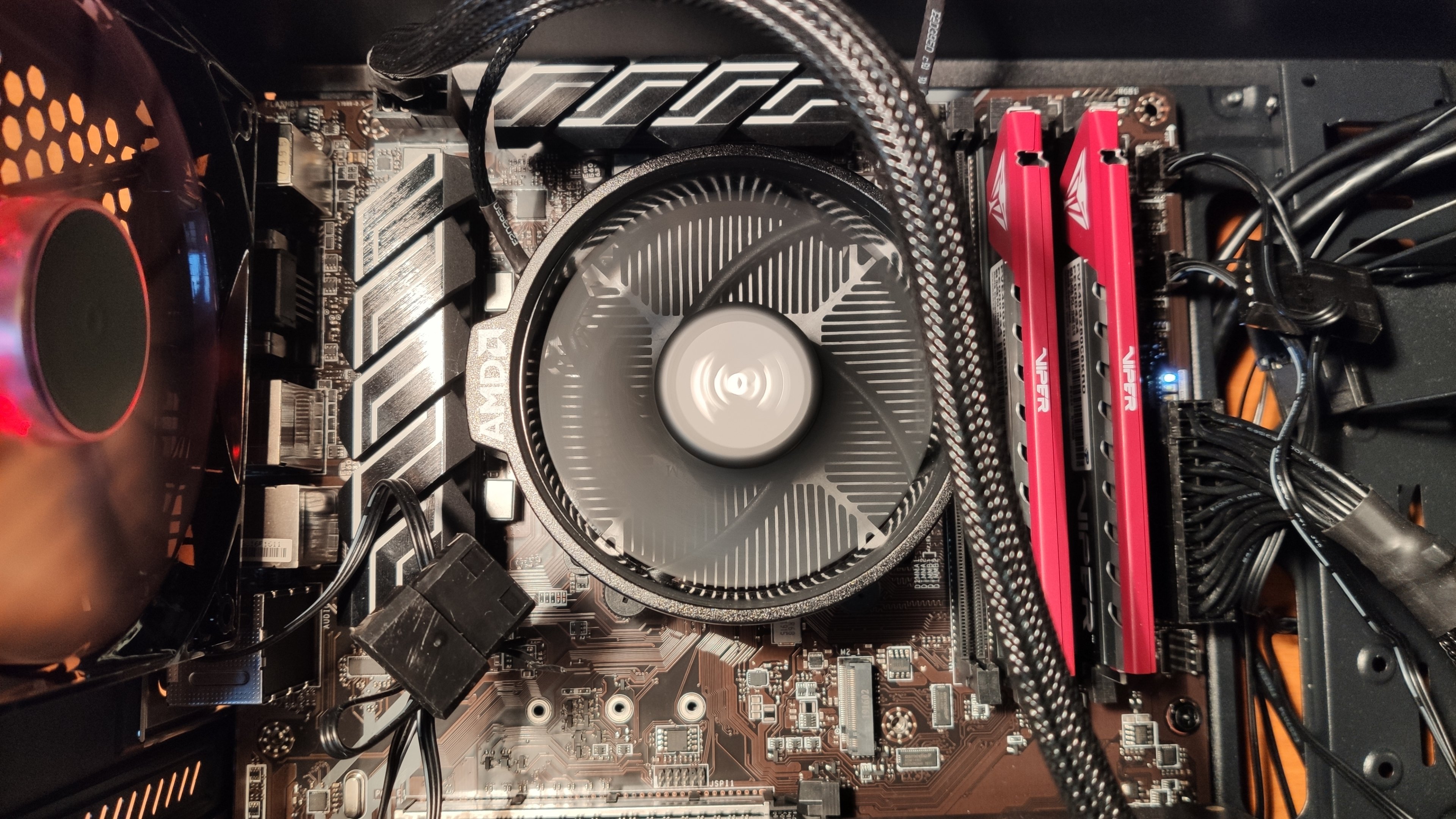

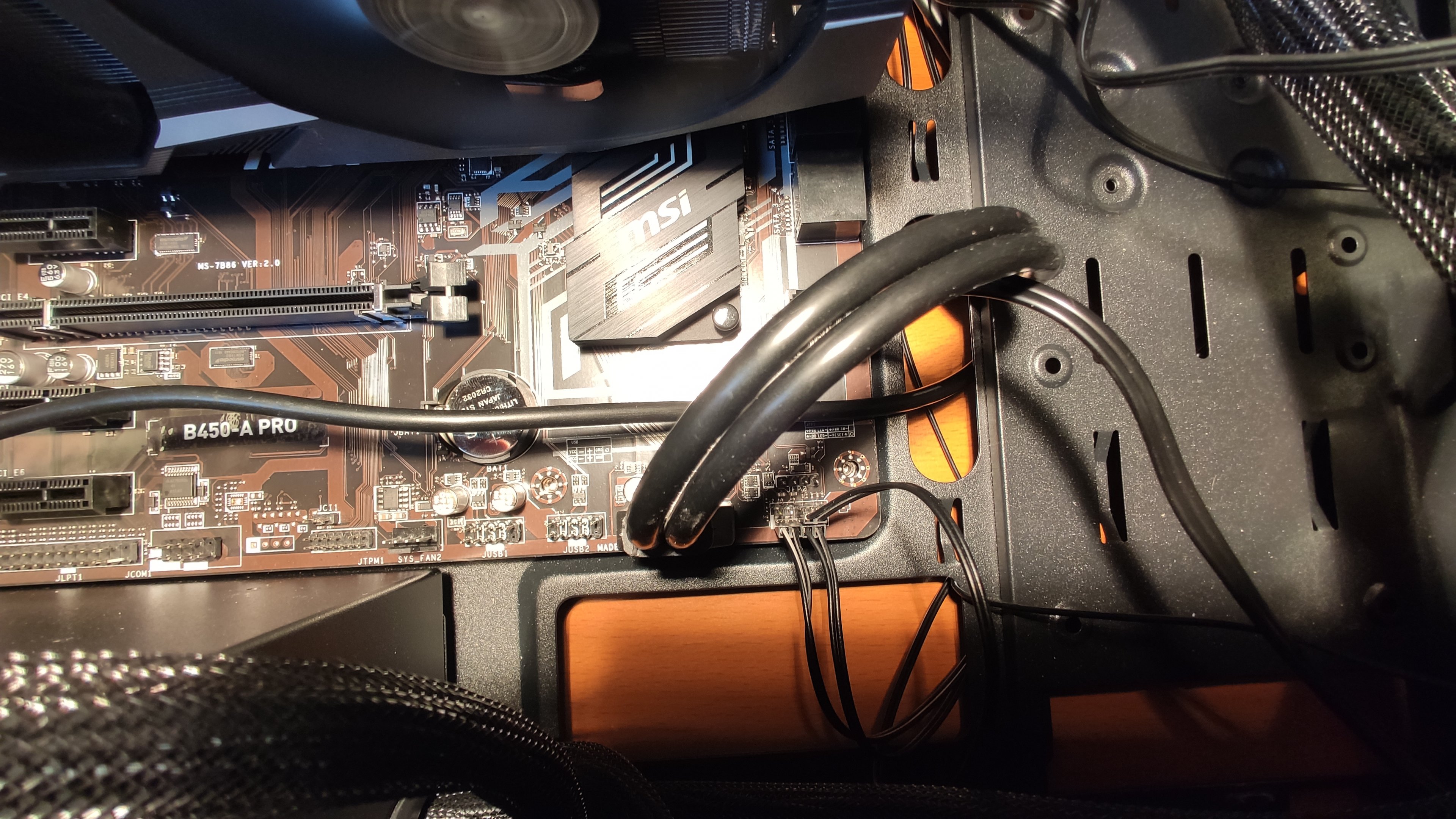

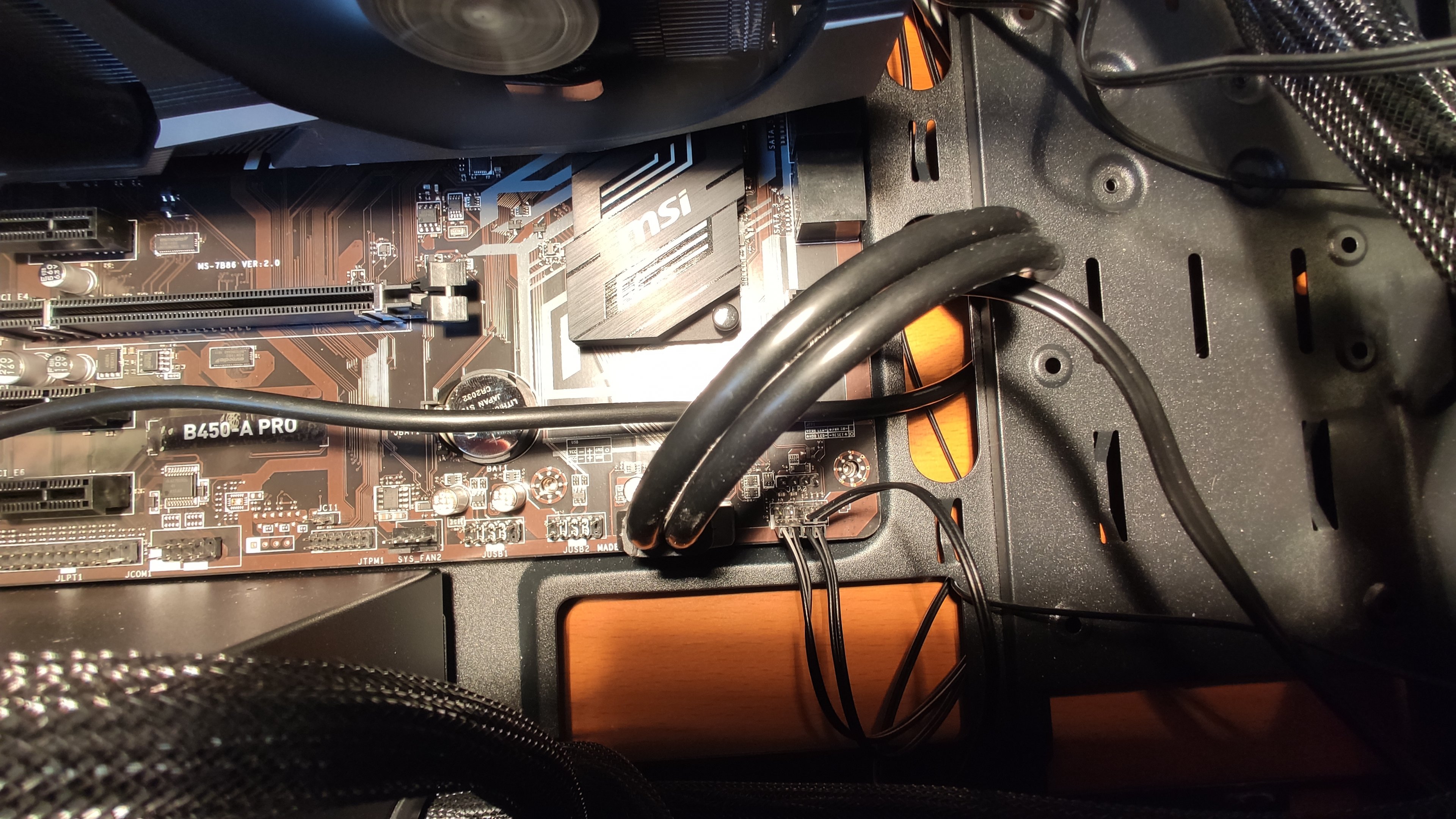

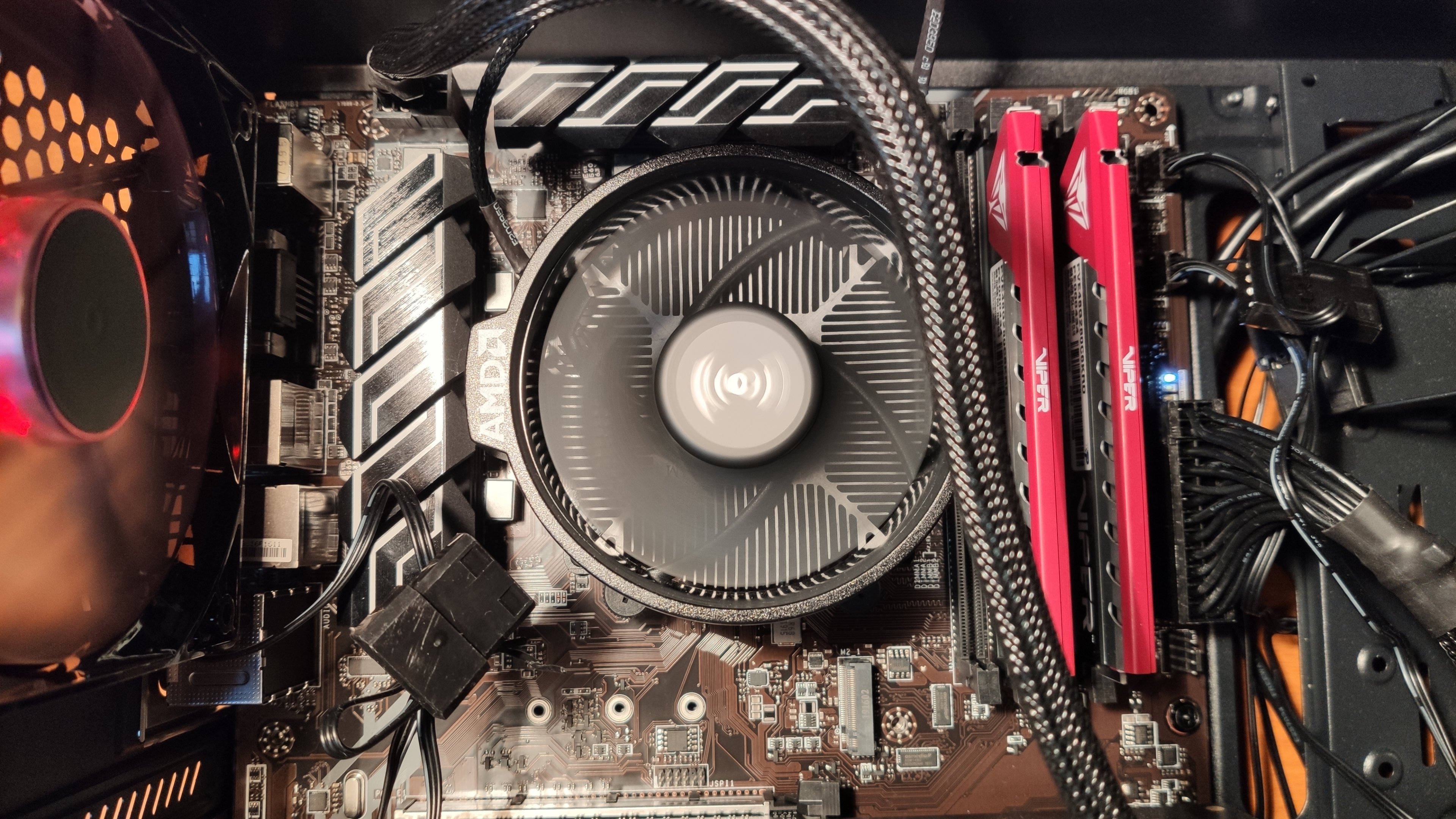

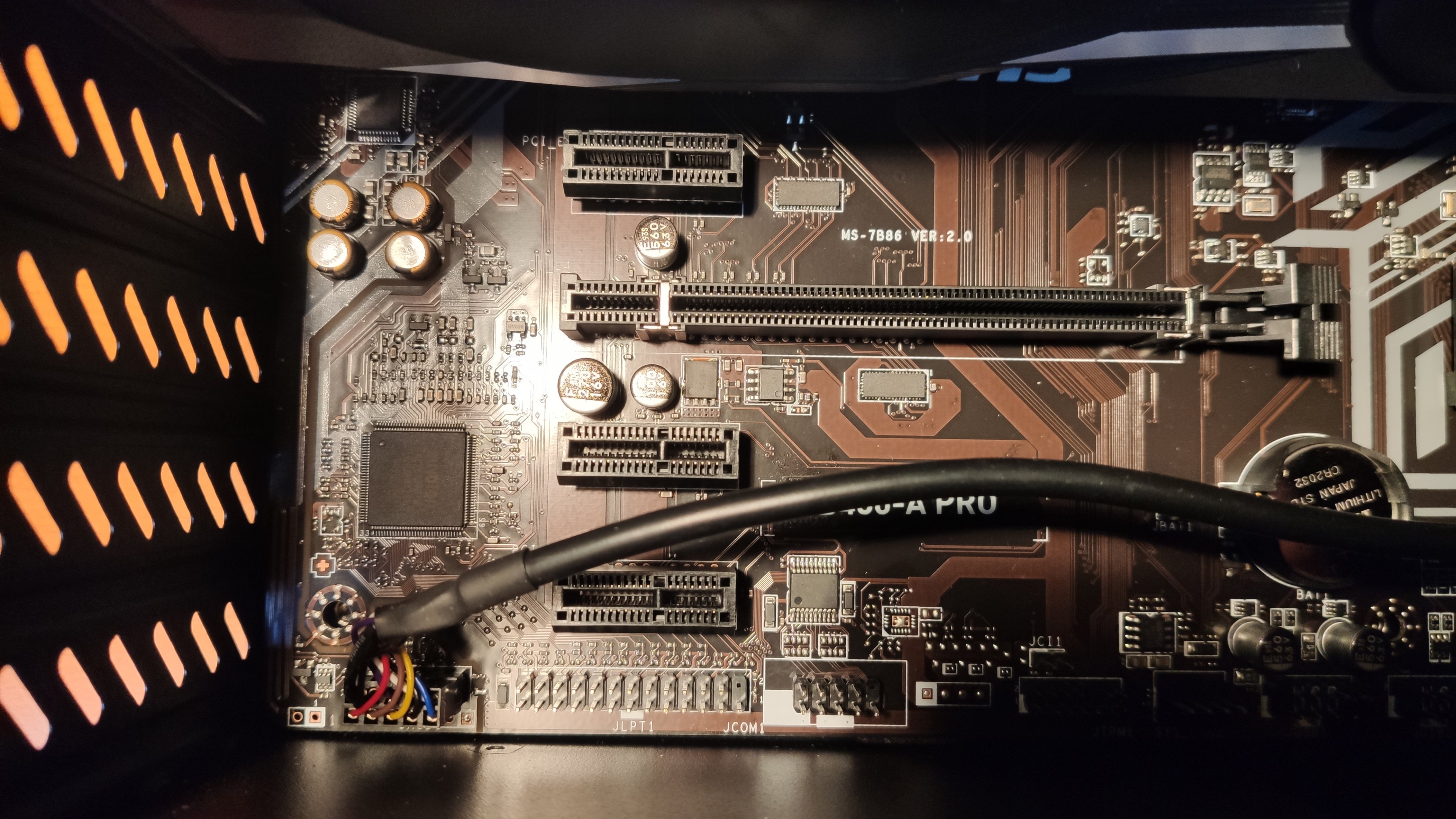

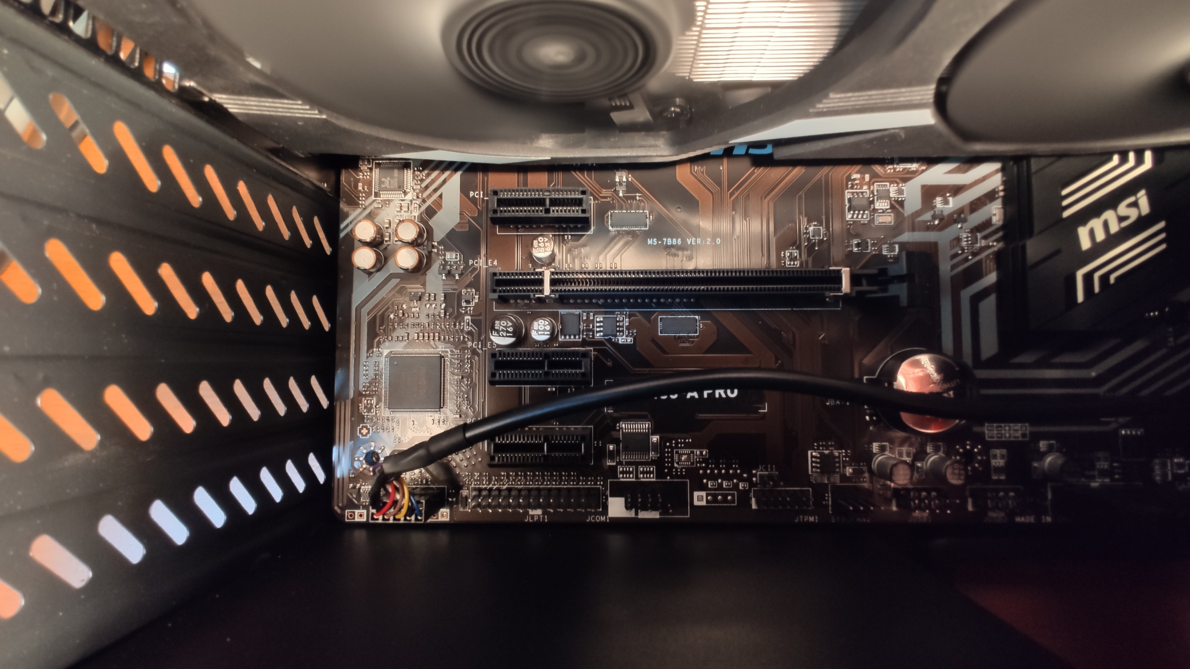

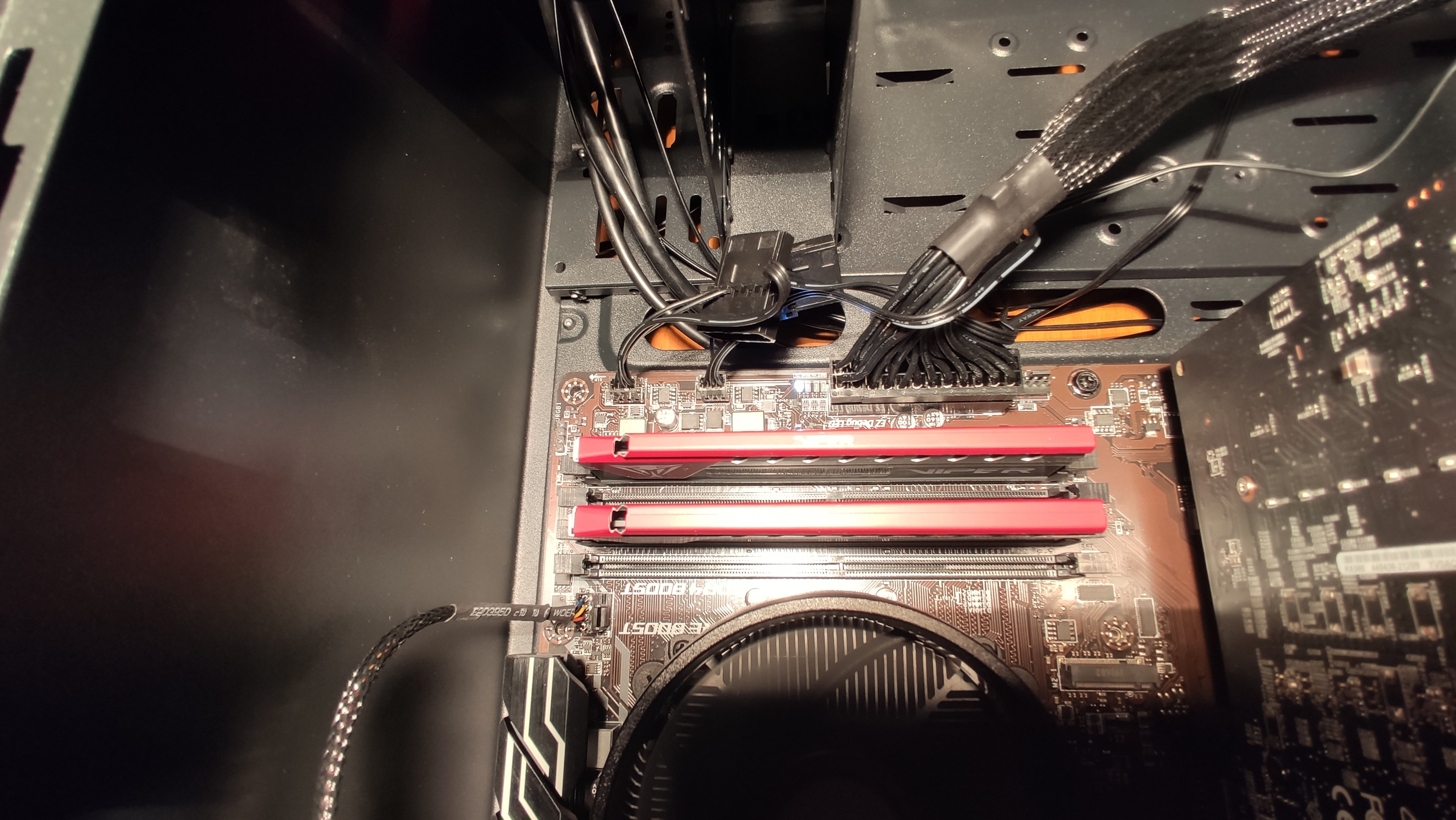

Nun wäre alles soweit OK, nur die CPU Lampe leuchtet, das Mainboard wurde überprüft, leider nach der Rücksendung selbes Problem, es läuft alles, nur der Bildschirm hat kein Bild, dieser wurde übrigens korrekt an der Grafikkarte angeschlossen.
Hänge Bilder bei, vielleicht fällt Euch was auf

@Gufur wusste ich auch noch nicht, gibt's ne Lampe für "ey CPU ist nicht richtig drin!"?
Also wenn die CPU Led leuchtet ist da wohl was damit nicht in Ordnung. Neu oder gebraucht gekauft?
Du Kannst zwar ein BIOS Reset probieren, aber bei 2 verschiedenen Mainboards der selbe Fehler ist schon sehr suspekt.
Eventuell auch mal nur mit einem RAM Stick starten
Reaktionen: H3llF15H
Alles neu gekauft, Main wurde eingeschickt, und selbes zurückbekommen, angeblich kontrolliert und in Ordnung

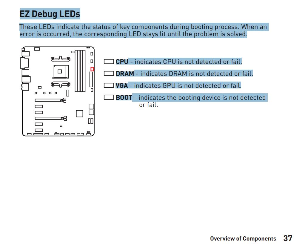

Könnte das im Handbuch auf Seite 37 " EZ Debug LEDs " Beschrieben sein?
H3llF15H schrieb:
Sind zwischen Gehäuse und Motherboard Distanzstücke? Wenn man sich Bild drei ansieht könnte man der Meinung sein dass dies nicht der Fall ist. Im Umkehrschluss führt dies zu einem Kurzsschluss und der Pc bootet nicht.
Ich behaupte mal ja. Bei den beiden unteren Löchern sieht man etwas Goldiges durch
Hast du die Distanzschrauben zu Mainboardbefestigung kontrolliert? Nicht dass zuviele drinnen sind.. und die anderen mal festschrauben, nicht dass das Board irgendwo am Gehäuse aufliegt.
VG
bau mal ohne Gehäuse nur NT, Board, 1x RAM, CPU und Graka auf.
Hast du andere RAMs zum testen?
Da fehlen die Abstandshalter, sieht man doch deutlich auf Bild 3. ;)
