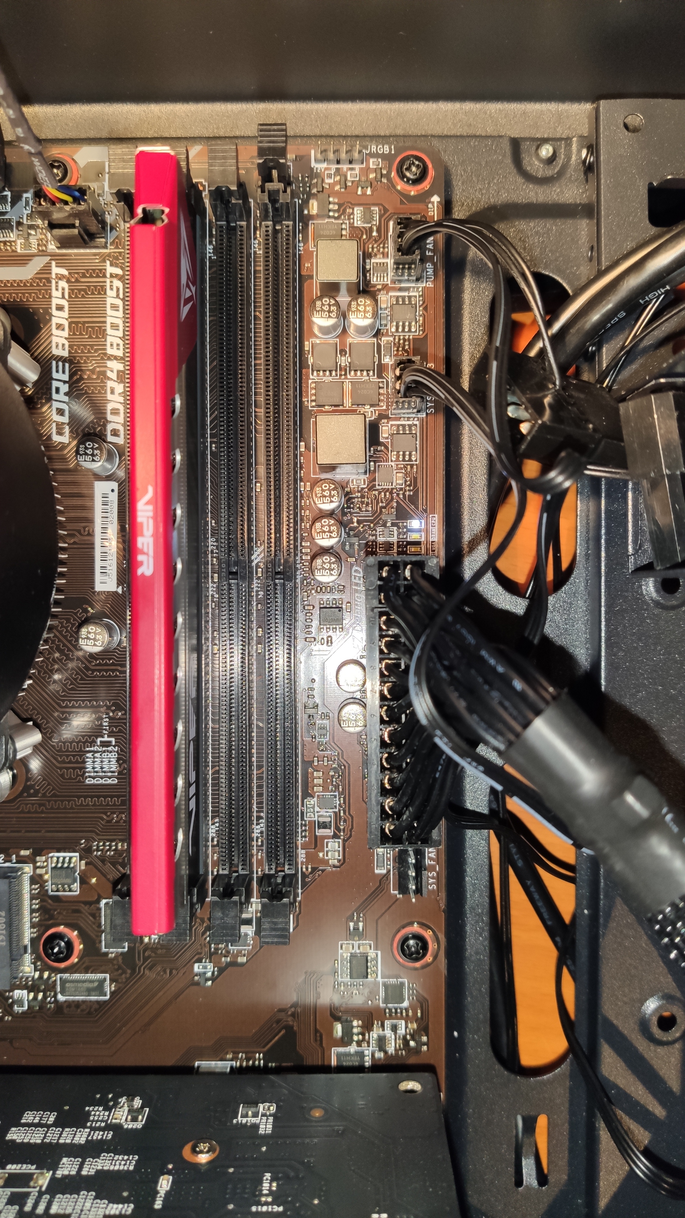

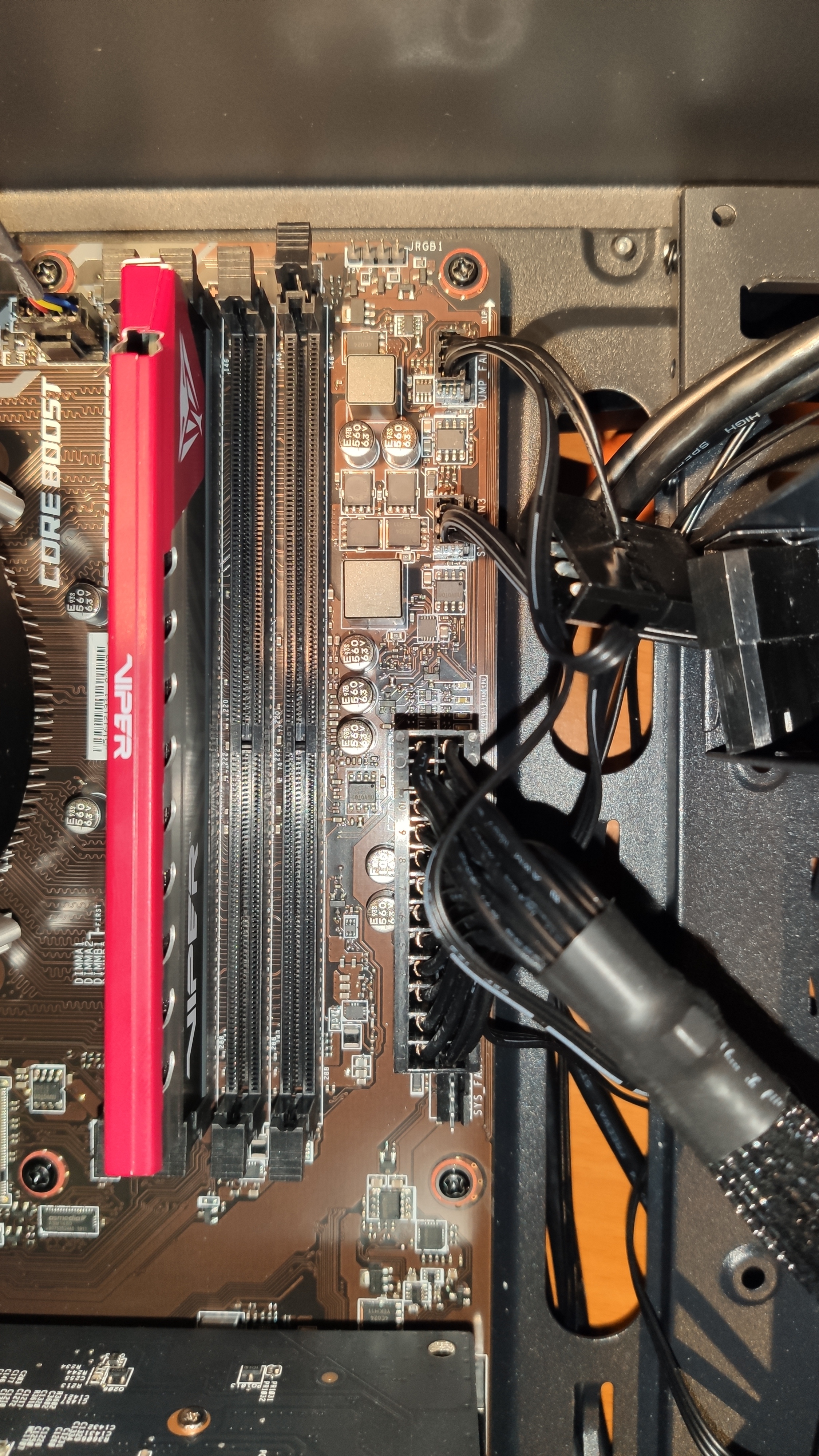

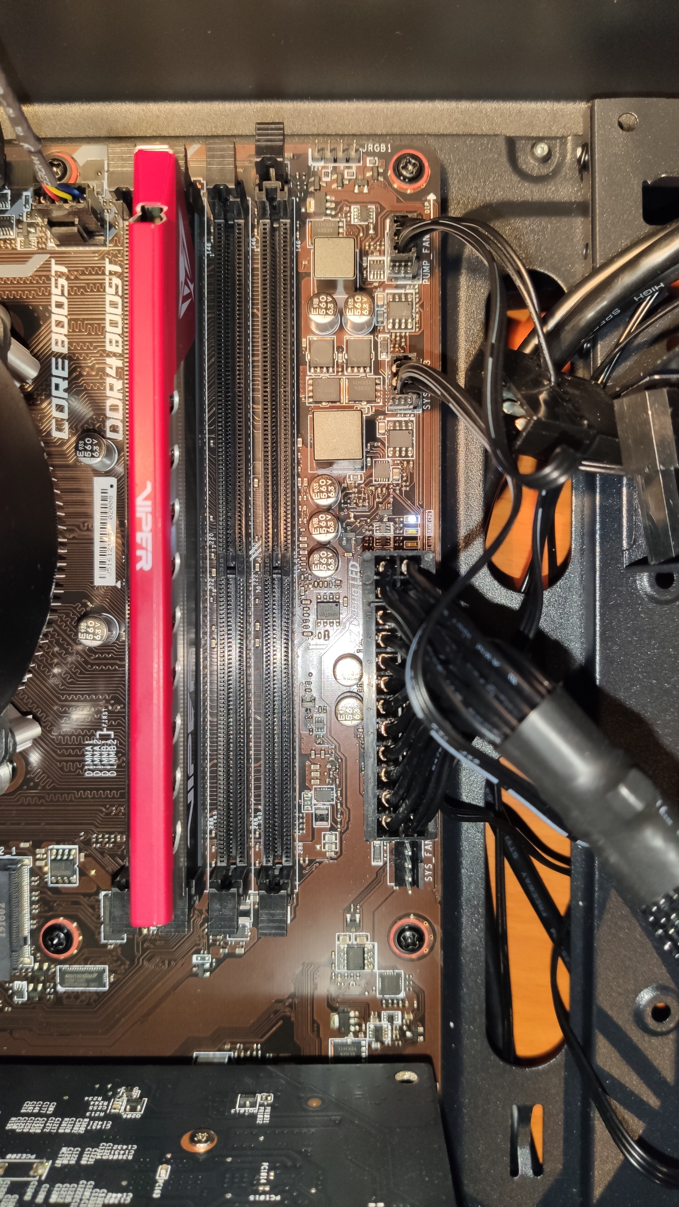

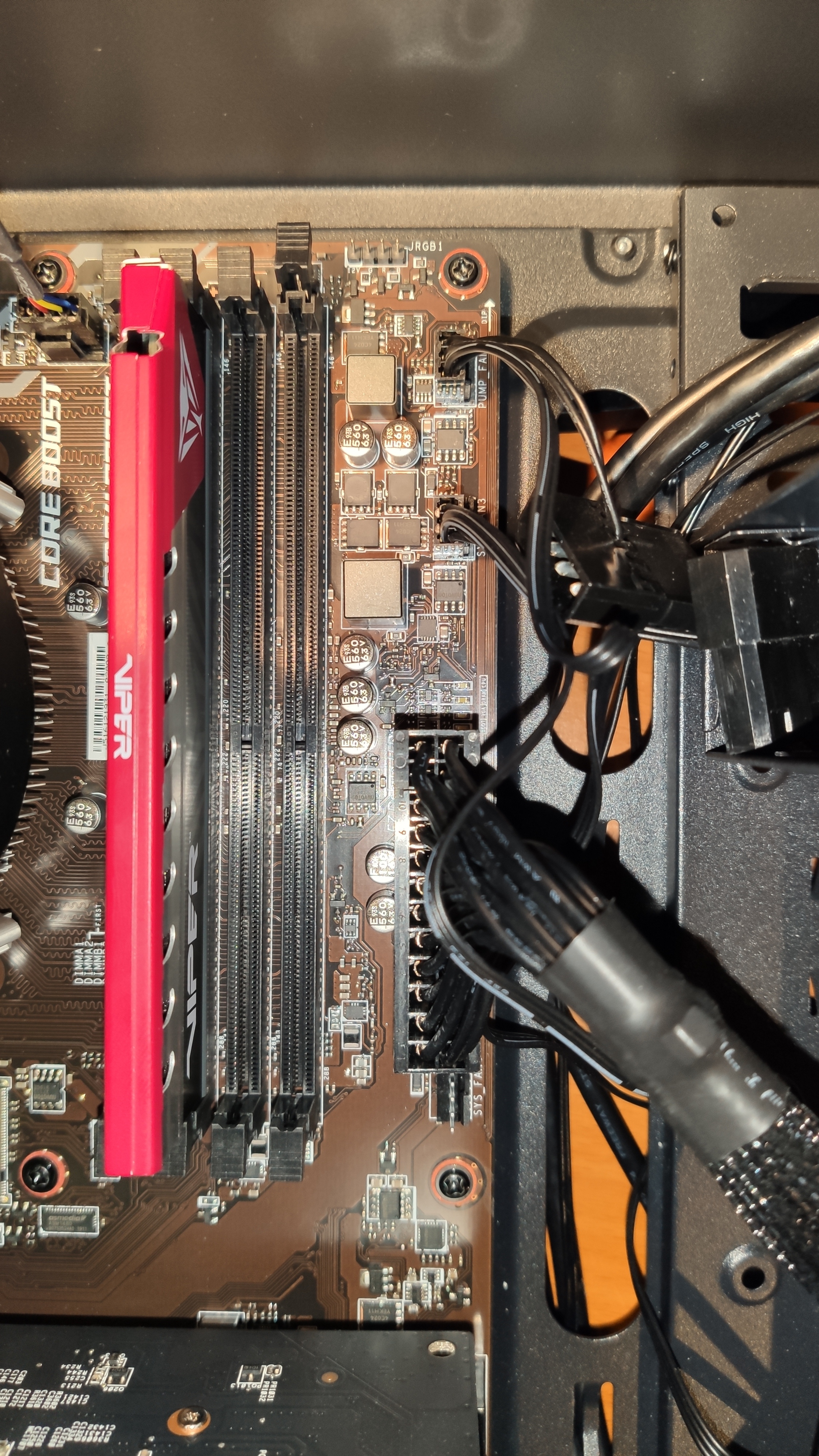

Sieht für mich auch so aus, als wenn die Distanzstücke zwischen Mainboard und Gehäuse fehlen. Ausserdem war der Monteur des Mainboards ziemlich sparsam mit den Schrauben.
Hab ich erstmal so gemacht, weil ich es getestet habe, deshalb auch nicht weiter verschraubt
Spawn81 schrieb:

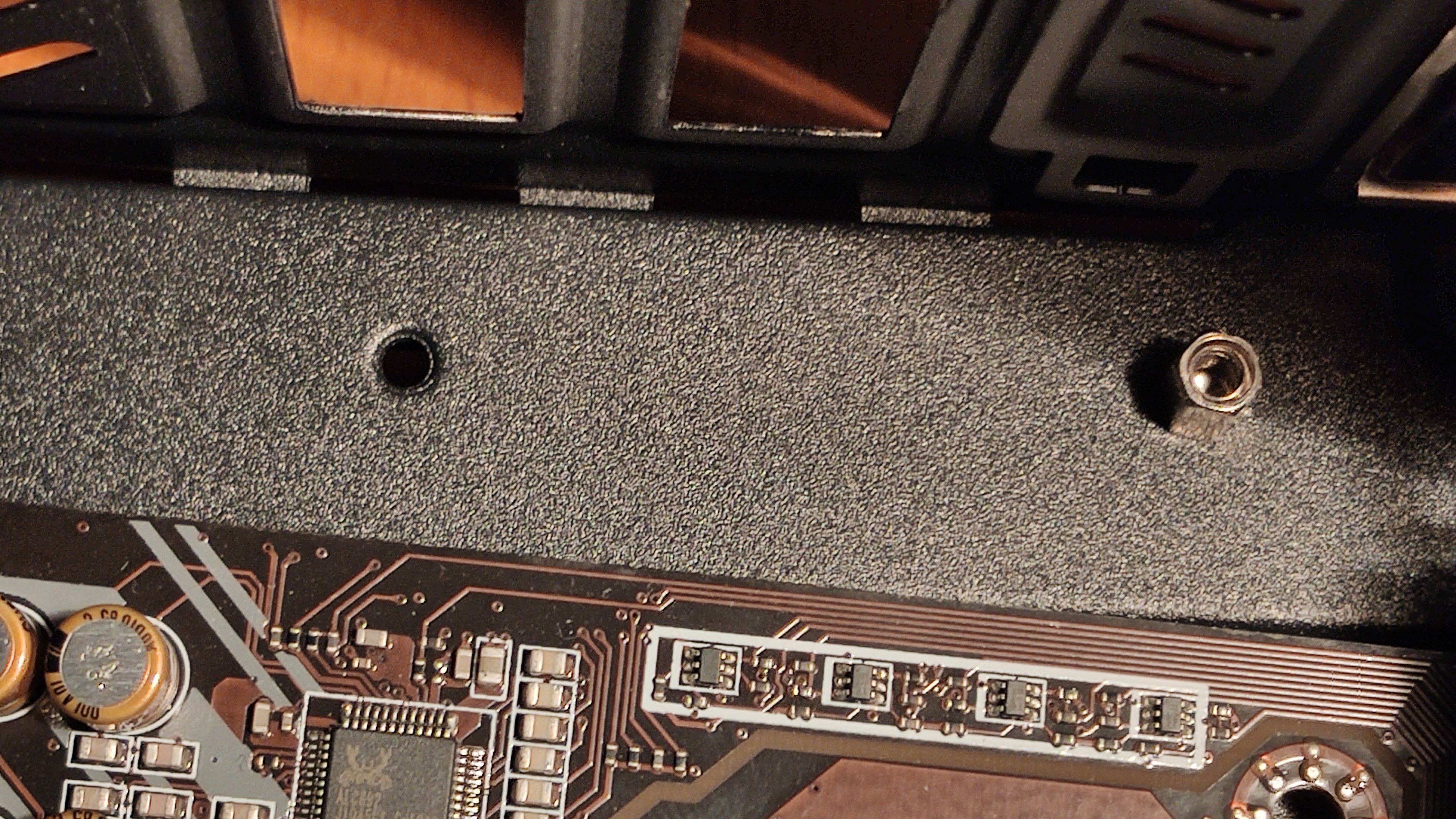

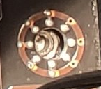

Da fehlen die Abstandshalter, sieht man doch deutlich auf Bild 3. ;)
Und man sieht auch deutlich dass im untersten rechten Loch noch etwas "rundes" drunter ist. Beim loch daneben sieht man auch etwas goldiges mit einem Profil (oder wie man die Rillen nennen will)

Hä, seid ihr blind oder ich!? Die Abstandshalter sind doch überall zu sehen??
Das kann auch gut das "Gewinde" für einen Abstandshalter sein das er beim ersten Einbau verhunzt hat. ;)
Das Board liegt direkt auf, definitiv.

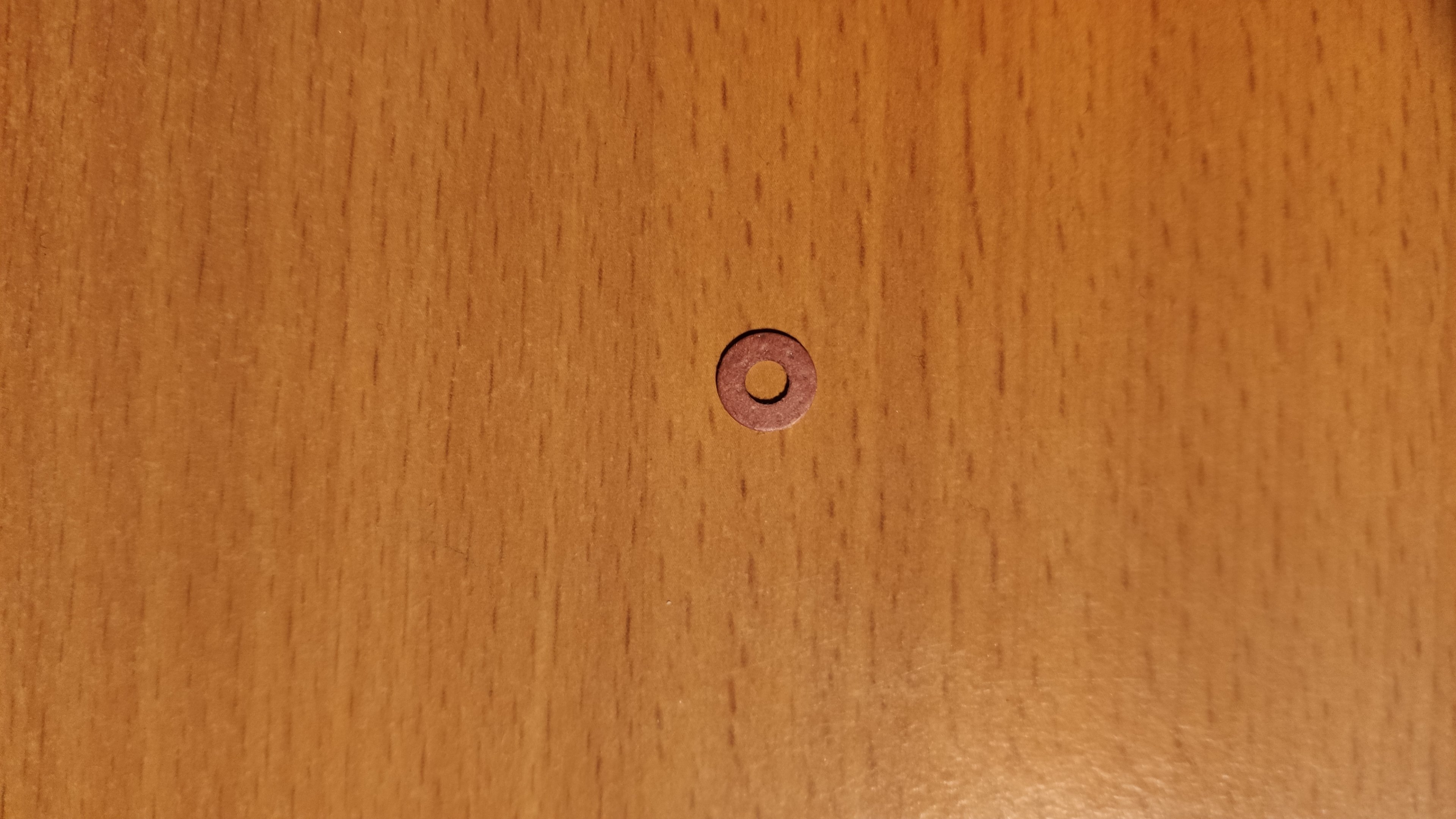

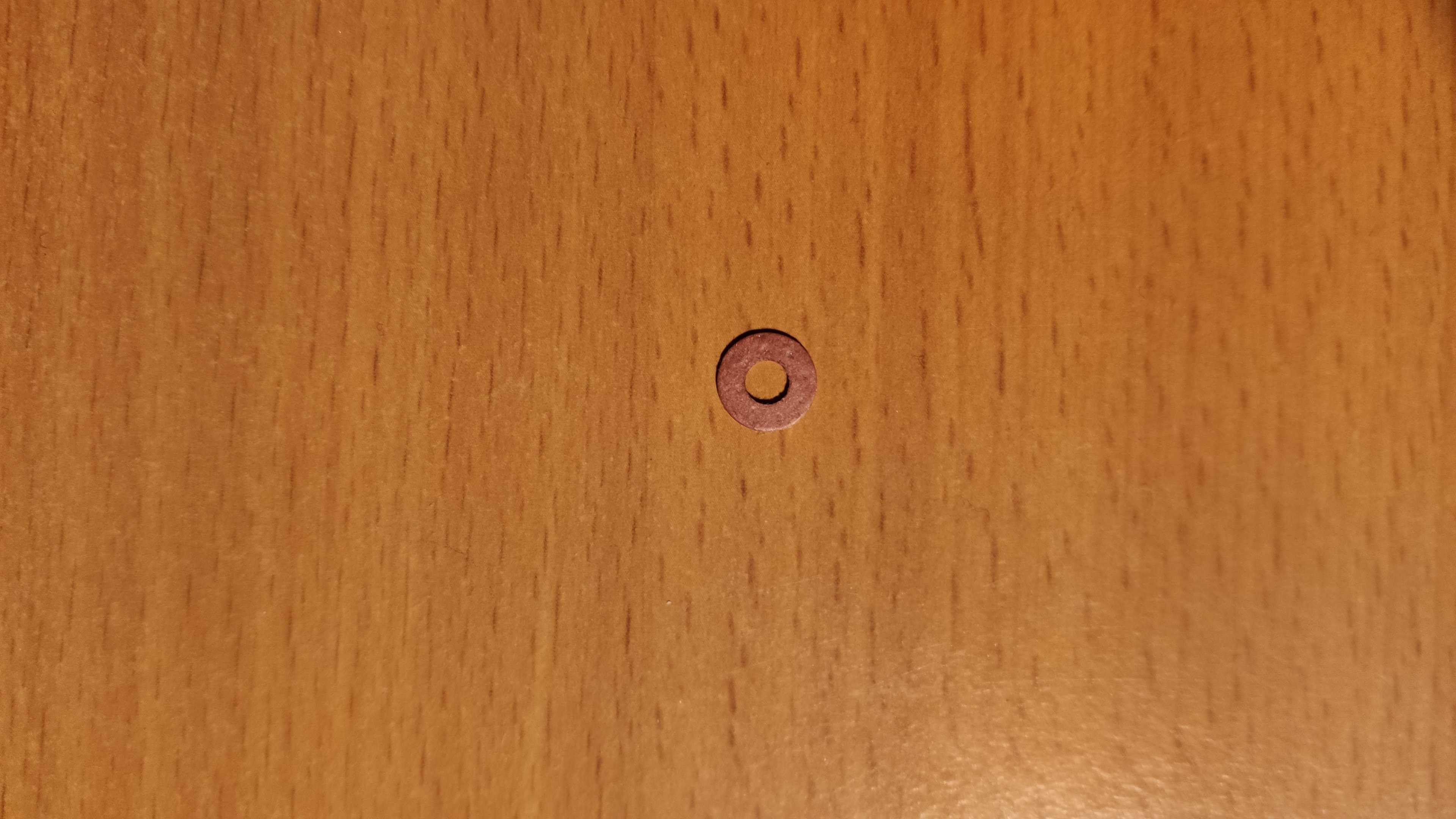

Wenn ich noch Abstandshalter verwende, passt mir das soch nicht mehr bei den Anschlüssen, oder?? Hab hier so Beilagen, sind die nicht dafür?

Dann bau das Board erstmal richtig ein und teste beide Riegel nochmal einzeln.
War da keine Anleitung bei ? Für jedes Schraubenloch im Mainboard eine Distanzhülse.
Achtung! im Gehäuse sind mehr Gewindelöcher als man brauch für verschiedene Formate!
OK und hier sind die Anstandshalter, bau es jetzt mal fix zusammen, und probiere die RAM
