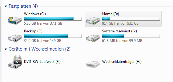

Momentan ist die 1TB HDD sichtbar und ich kann ganz normal auf sie zugreifen:

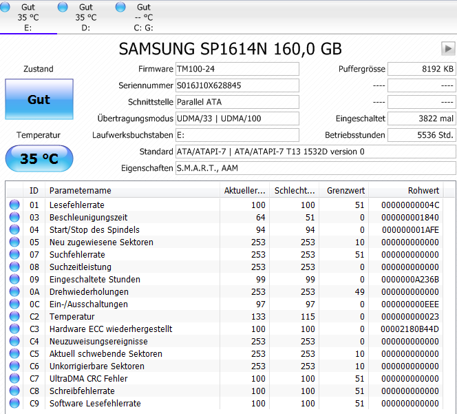

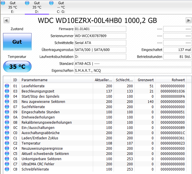

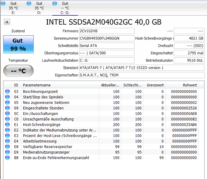

Und das sind von den 2 HDDs und einer SSD CrystalDiskInfo ScreenShots:

Die Bootzeit hängt vor allem von der Zeit für die Initialisierung der HW ab, weniger von der Performance der SSD. Da hatten wir hier erst kürzlich diesen Thread, wo sich dann letztlich ein "HP CUE DeviceDiscovery Service" das Booten massiv verzögert hat. In dem Thread findest Du auch die Anleitung, wie Du so einen Übeltäter auf dem System ausfindig machen kannst. Die S.M.A.R.T. Werte aller Laufwerke sehen jedenfalls gut aus.
