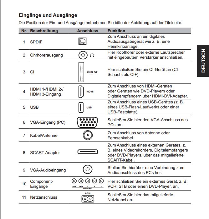

Das sind die Audio Interface Aus/Eingänge:
HDMI Line Input (with CEC function): Share PC; AV R/L Audio Input (AV only); Component R/L Audio Input; PC Line Input; Audio Output (R/L); SPDIF Output (Optical); Earphone Output
Oder schaut euch den Screenshot an.

Einen analogen Audioausgang scheint das Teil bis auf die Kopfhörerklinke ja nicht zu besitzen. Da bleibt nur noch der digitale optische Ausgang, mit dem du aber vermutlich nicht viel anfangen kannst an dem Creative System. Hast du einen halbwegs brauchbaren KH, den du mal in die Klinke des Hanns stecken kannst? Schmerrt das dann immer noch bei moderater Lautstärke? Wenn ja, hat der Hanns einen weg, wenn nein, stimmt was mit dem Creative System nicht. Allerdings kenne ich deine akustischen Ansprüche nicht, aber mit diesem System wirst du keine Wurst vom Teller ziehen. Für 40 Euro kann man keine Klangwunder erwarten, dass reicht gerade zum skypen.
