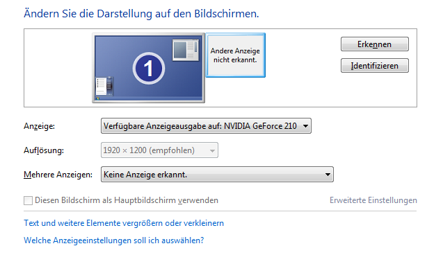

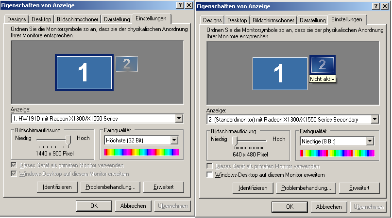

Du hast aber den Monitor vom PC noch angeschlossen und den Rechner hochgefahren, dann das Kabel angeschlossen und auf z.B. Desktop erweitern geklickt, die Grafikkarte müsste es ja anzeigen, wenn mehrere Geräte angeschlossen sind?
Die Anzeigeeinstellungen sind mir klar, allerdings wird der Fernseher gar nicht erkannt. Wenn ich ihn im Betrieb einstecke seh ich kein zweites angeschlossenes Gerät.
Wenn ich neu starte, oder einfach vor dem starten das Kabel schon anschliesse, kommt am PC nur der schwarze Bildschirm und mehr nicht, also PC läuft, fährt aber nicht hoch. Auch nicht am Fernseher, dort steht kein Signal.
Darum vermute ich, dass der zweite DVI-Anschluss an meiner Grafikkarte defekt ist, oder sich nicht mit dem Fernseher verträgt? Werde gleichmal umstecken, und den normalen Bildschirm am zweiten Anschluss testen, wenn das funktioniert den Fernseher am ersten Anschluss, aber denke nicht dass es funktioniert.
