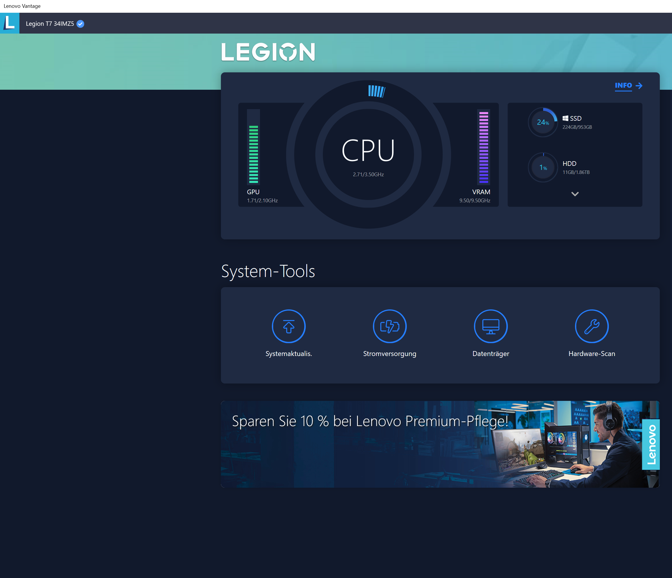

Das einzige war mir aufgefallen ist, dass in letzter Zeit im Lenovo Vantage Programm angezeigt wird, dass beim VRAM anscheinend alle 9,5 Ghz genutzt werden, auch wenn halt wie oben schon beschrieben lediglich Google Chrome läuft. Das Programm scheint mir aber generell teilweise etwas buggy zu sein, weshalb ich dem jetzt nicht direkt so zu 100 Prozent traue (und da der Hardware Scan der selben Software beim Scan des VRAMs keine Probleme meldet).
Ich weiß halt leider gar nicht, worauf die Probleme zurückzuführen sind. Könnte es wirklich am VRAM liegen, oder deuten die “Symptome” eher auf ein anderes Problem hin ?

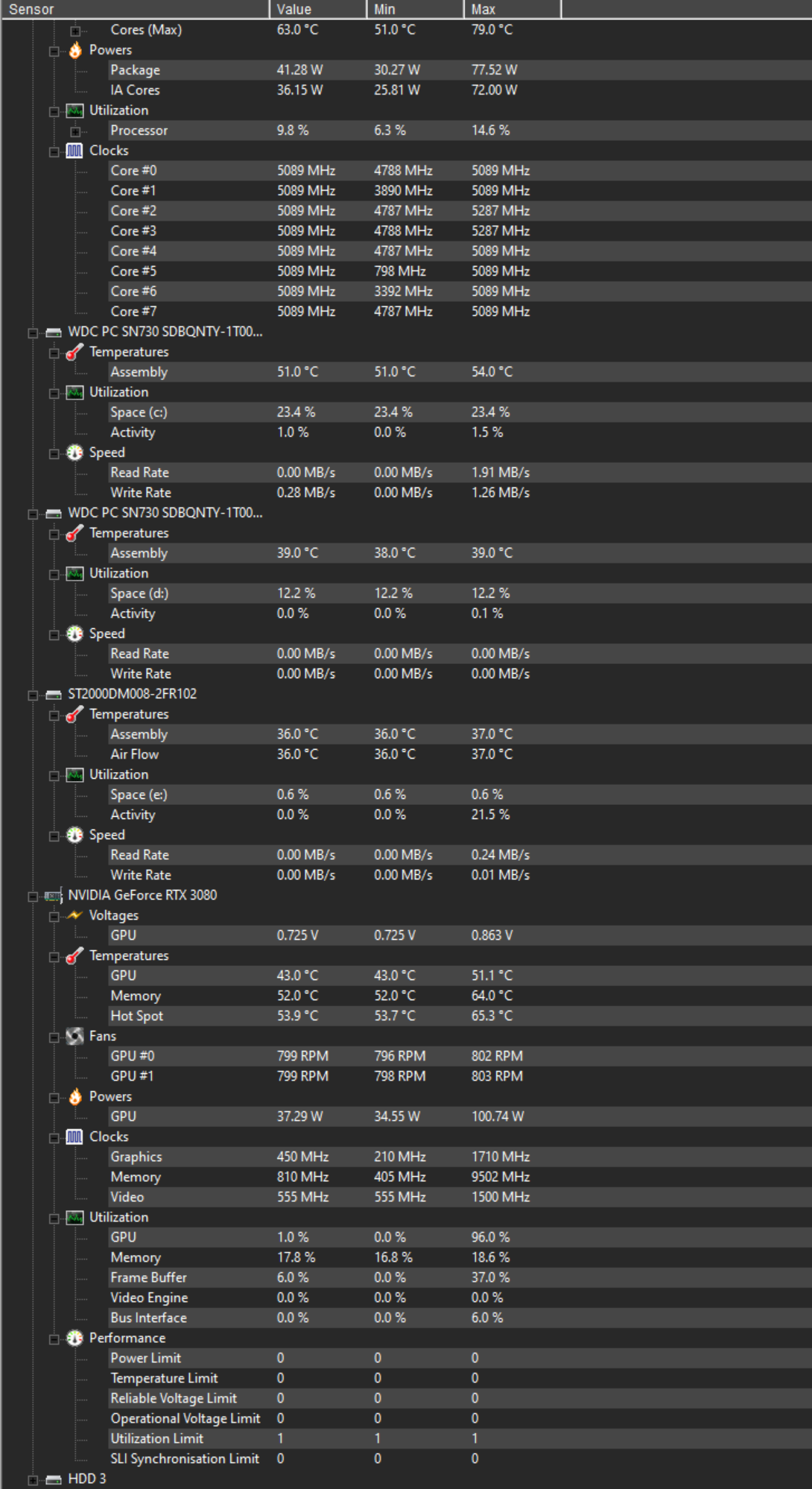

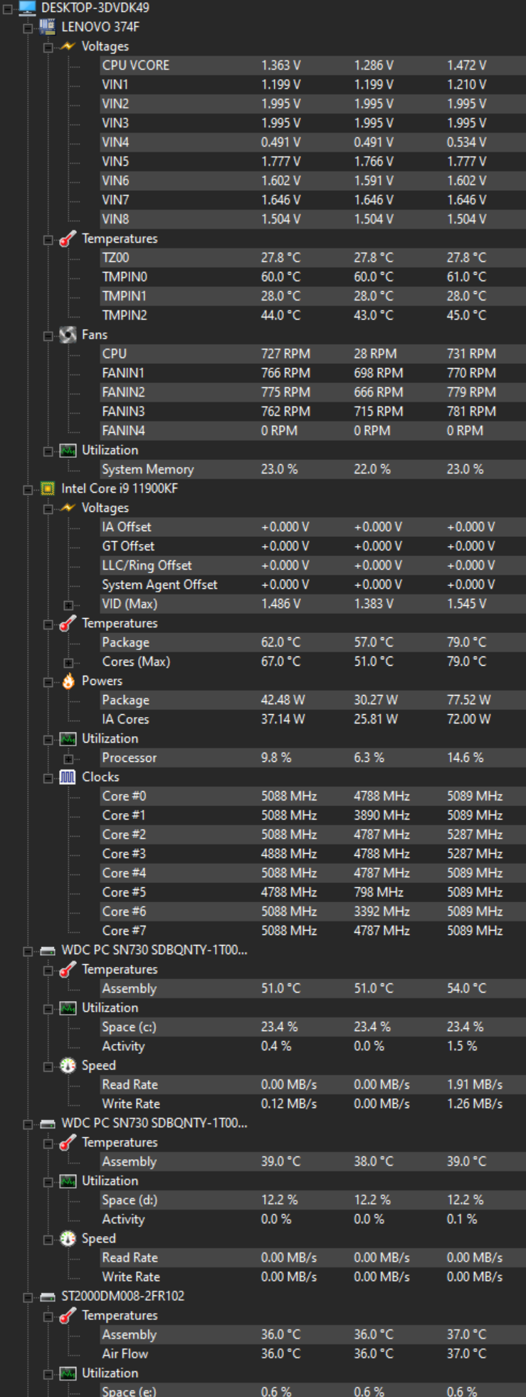

Also hab jetzt mal das HWMonitor Programm laufen lassen (hoffe es war das richtige) während ich versucht habe Two Point Campus zu spielen, was dann aber wie zu erwarten nach knapp 20 - 30 Minuten abgestürzt ist.
MemTest86 kann ich die Tage vlt auch machen, hab allerdings aktuellen keinen USB Stick.
Und ich habe noch Garantie bei Lenovo, hätte nur Interesse daran das Problem möglichst genau bestimmen zu können damit das alles auch hoffentlich reibungslos abläuft 😅

Ich kann den Screenshots zumindest bezüglich der Temperaturen nichts kritisches entnehmen. Ist für einen fertig PC vollkommen ok.

Viel zu tun hat die Hardware in dem Spiel ja auch nicht.
GPU max 96% Auslastung bei 100W beispielsweise. Da soll noch einer sagen, die fressen zu viel Strom. ;)
VRAM max 18,6%.
CPU max 14% bei 77W.
