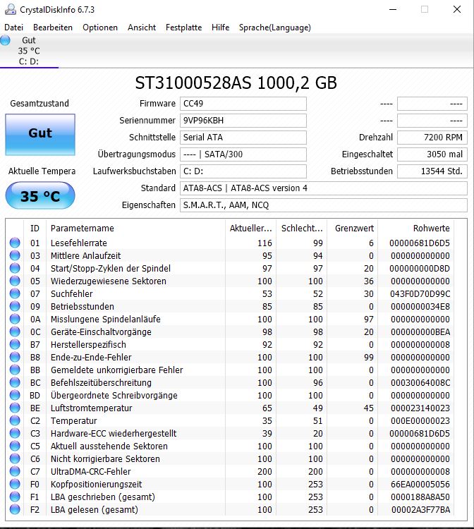

ich möchte gerne von euch wissen ob meine Festplatte in Ordnung ist oder ehr weniger gut.
ich habe ab und zu Hänger (allgemein)
ich kenne mich nicht si gut mit dem Werten was ich in Bild eingefügt habe.
Könntet ihr mir sagen was zu dem Zustand der Festplatte.
Macht deine HDD Geräusche?
Das Teil ist ok.
Und wie sieht der Rest des Systems aus?
Wann treten "Hänger" auf?
Das teil ist nicht ok, kopfpositionierungszeit, befehlszeitüberschreitung und lesefehler sind viel zu hoch.
Solltest dir eine neue zulegen, bevor die Mechanik ganz versagt.
Ich denke, dass der kopf nicht mehr richtig postioniert werden kann und deshalb gibt es die vielen suchfehler.

3.) Ist die HDD in Ordnung, das SATA Datenkabel aber offenbar nicht, denn es gibt 8 Ultra-DMA-CRC Fehler.
Moselbär schrieb:
Nur weil CDI sagt gut, muss die Platte nicht ok sein. Mechanische Fehler werden zb nicht angezeigt!
Mechanische Fehler führen dann auch immer zu Fehlfunktionen die die S.M.A.R.T. Werte auch anzeigen. Plötzlich Ausfallen können auch HDDs, gerade wenn sie harten mechanischen Stößen ausgesetzt waren machen sie das auch gerne, aber meist sind dann elektronische Fehler die Ursache dafür. Sicher sind Daten nur, wenn man auch mindestens ein Backup davon hat, zumal nicht nur HW Ausfälle für Datenverlust sorgen können!
