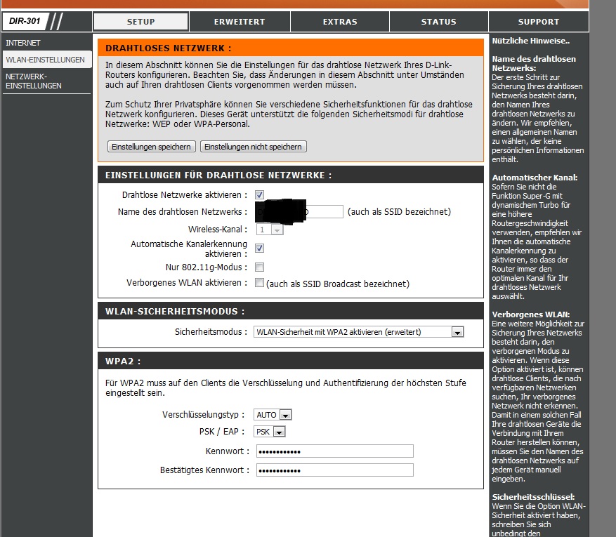

Verstehe ich nicht! Wenn ich DHCP entferne geht es auch nicht, bekomme ne Meldung das der Name nicht stimmt, siehe Bild 3.

Gib deinem Router doch erst einmal einen Namen (Bild 3). Einfach D-Link Router eingeben und speichern.

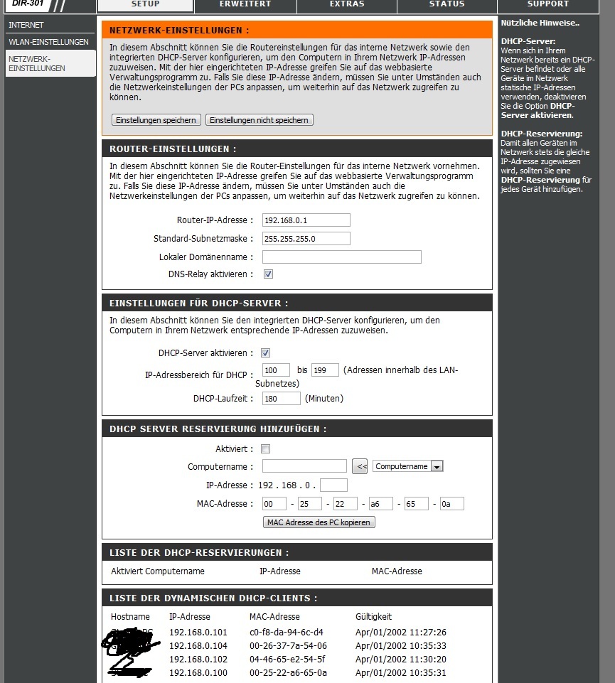

Auf Screen 2 siehst du unten die Clienten. Ein Feld über diesem kannst du IP-Adressen reservieren.
Einfach den Computer auswählen (Hast dafür eine Liste, wenn du auf Computername klickst (Solltest diese Option natürlich auch noch mit einem Haken aktivieren).

Hab nun einen Namen eingegeben und die IPs reserviert. Trotzdem noch das gleiche Problem!

Setzte ich ein Passwort und Verschlüsselung (Wpa2) dann hab ich für ca. 1 tag mein W-Lan zugänglich. Danach ist die Verbindung wieder weg und ich muss die Einstellungen neu setzten und speichern.
Und wenn du mal den Verschlüsselungstyp vom WLAN mal von 'auto' auf AES/CCMP festlegst? Mich dünkt der Router spackt aus irgendeinem Grund wegen der Verschlüsselung rum und blockiert so den DHCP-Server. Warum auch immer.
So habe nun das Problem gelöst:
W-LAN Sicherheitsmodus von WPA2-Auto auf WPA-Personal umgestellt und siehe da... ohne Probleme!
