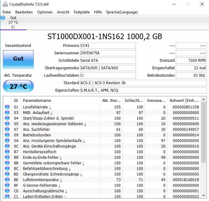

ich habe mir letzte Woche einen PC zusammengebaut und es war auch echt alles prima... bis heute. Ich bin auf meiner sch*** Tastatur auf den Ruhezustand Knopf gekommen, danach ging der Pc nicht mehr aus dem Ruhezustand.. Auch dann normal nicht mehr an. Ich musste dann die Batterie vom Bios raus machen und dann etwas warten, danach ging er dann auch wieder an. Nun habe ich aber das Problem, dass er anstatt ca. 30 sekunden nun etwa zwei Minuten braucht um hoch zu fahren. Dann aber das größte Problem, meine Festplatte wird durchgehend mit 100% Auslastung angegeben.. Ab und zu ist es sie kurz auf 1%, doch dann geht sie wieder hoch, leider merke ich das nun deutlich bei spielen und das nervt.. Ich hoffe ihr könnt mir weiterhelfen, ohne das ich sofort windows neu machen muss.. Es ist außerdem so gut wie kein Programm drauf außer Steam mit zwei Spielen und Heartstone..

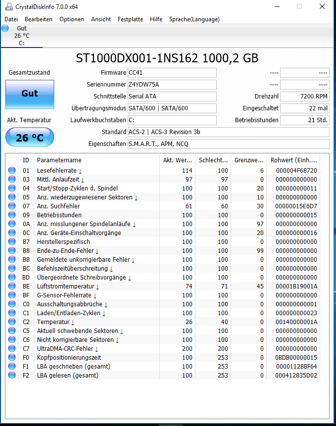

Falls jemand ein Bild von CrystalDisk weiter hilft, habe ich auch..
Vielen Dank!

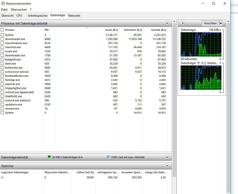

Taskmanager -> Ressourcenmonitor
guck mal was die Platte auslastet.
Die 100% sehe ich beim Task Manager bzw. bei dem Recourcenmonitor..
Dachte halt nur es gäbe eine andere Alternative.
Btw. jetzt hat es sich reguliert, also ca. nach 10-15 Minuten Laufzeit und bleibt konstant auf 0%. Aber nach dem Neustarten gibt es dasselbe Spiel und Pc braucht Jahre zum starten..

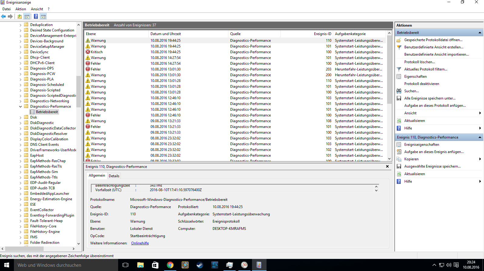

Ereignisanzeige /+Applications and Services Logs /+Microsoft /+Windows /+Diagnostics Performance
Doppelklick auf Operational: EventID 100 Quelle Diagnostics-Performance, in Details sieht man die Zeitabläufe des Boots

Okay habe jetzt das raus, da steht es dann auch Bestätigt oder? Aber und nun?
Na das hat einer die Ereignisanzeige gefunden, wenn er jetzt noch auf den Reiter Details kuckt .....
Kommt zum Beispiel..
3.PNG oder

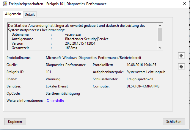

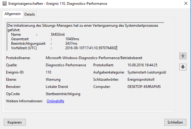

Aber es gibt da noch weitere Meldungen die sagen der Systemstart wäre beeinträchtigt worden durch Prozesse... Aber was soll ich jetzt mit der Info anfangen außer das mit Bitdefender, obwohl ich nicht glauben kann das das nach dem Ruhezustand den Pc so langsam gemacht hat...
Also mal ist es der Windows Audio Dienst, mal LogonUI.exe usw...
Also schon einmal 2 beeinträchtigte Komponenten, wie schaut den die Startzeitübersicht aus, EreignisID 100/Details? Den Bootlog kannst dir auch anschauen.
Ich glaube da sind mehr als nur 2 Komponenten...?

Edit 2 Noch ein Bild von dem Recourcenmonitor
171 Sekunden Boottime - brrr.
Auch lustig:
BootPrefetchInitTime 0
BootPrefetchBytes 0
Und das heißt jetzt? :D
Also 171 Sekunden für Boottime....ja...aua... ist halt doof.. Pc seit letzter woche neu, geld investiert usw.. lief echt prima bis heute... kotz
Edit Habe Bitdefneder trotzdem runter geschmissen, naja jetzt brauche ich noch eine Antwort und zwar wie beheben was auch immer das ist, oder halt win. neu???
Poste doch bitte noch einmal den Screenshot von CrystalDiskInfo, ziehe aber bitte dieses mal das Fenster soweit auf, dass alle Attribute und auch die Rohwerte vollständig sichtbar sind. Vielleicht liegt ja nur ein Problem mit dem Datenkabel vor, nur konnte man das Attribut dafür nicht sehen.
1.Einmal als Test Bitdefender deaktiviren (Start | Ausführen => msconfig => Systemstart), neubooten, Bootzeit vergleichen.

Das Datenkabel ist in Ordnung, Du solltest mit dem Resourcen Monitor mal nachsehen welche Prozesse auf welche Dateien zugreifen.
Wow Okay... Also habe Bitdefender runter geschmissen, und PC startete sofort, in der ereignisanzeige ist jetzt auch nichts mehr von dem neuen start, also scheint alles okay zu sein, trotzdem komische sache mit dem ruhezustand dann.... hat jemand dann mal eine emphelung für ein neues virenschutzprogramm?
Edit: Die Werte sind aber immernoch so schlecht von Crystal... dennoch funktioniert wieder alles und recourcenmonitor zeigt auch nur noch 1% nutzung an...
Das ist wurscht, Schlangenöl bleibt Schlangenöl, alle "Sicherheitssoftware" erzeugt neue Sicherheitslücken und erkennt bereits bekannte Schädlinge nicht Hundertprozentig !
Die CDI Werte sind nicht schlecht.
