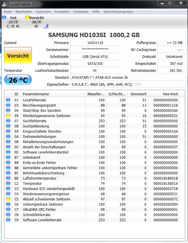

hier der Screenshot
1329 Wiederzugewiesene Sektoren (defekte durch Reserve-Sektoren ersetzt)
124 "schwebende" Sektoren, da steht noch nicht fest, ob sie defekt sind
1 UDMA-CRC Fehler, das ist das Kabel.
Niederschmetternd für 362 Betriebsstunden, umtauschen.
Das ist ungünstig. Zu machen wird da nichts sein, weil du ja schon beim Versuch, die Platte vollständig zu überschreiben, ständig Fehler bekommst.
